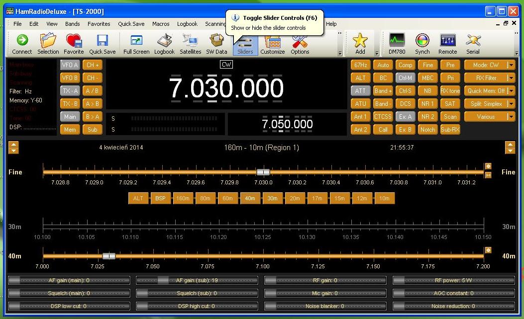

Bogdanie, zamiast bezczynnie trzymać kciuki napisz jakich funkcji HRD używasz. Program ma dużo możliwości (pierwsze zdjęcie) ale w sterowniku nie wszystko da się zaimplementować. Chodzi o zachowanie jakiejś równowagi pomiędzy bezpośrednim sterowaniem radia a kontrolą zdalną poprzez komputer i program HRD. Nie chciałby doprowadzić do sytuacji kiedy obsługa HRD będzie pełna tylko sterownik nie będzie miał czasu na obsługę radia.
Oprogramowanie sterownika ver.1.12
- zapewnia poprawną współpracę z oprogramowaniem HRD (ostatnia darmowa wersja) i realizację podstawowych funkcji do ustawiania radia (pasma, modulacje, częstotliwość, zmiana VFO, split, tłumik);
- zmiany konfiguracji radia odbywają się w obie strony, zmiany na sterowniku pokazują się w HRD oraz zmiany w HRD pojawiają się na wyświetlaczu sterownika;

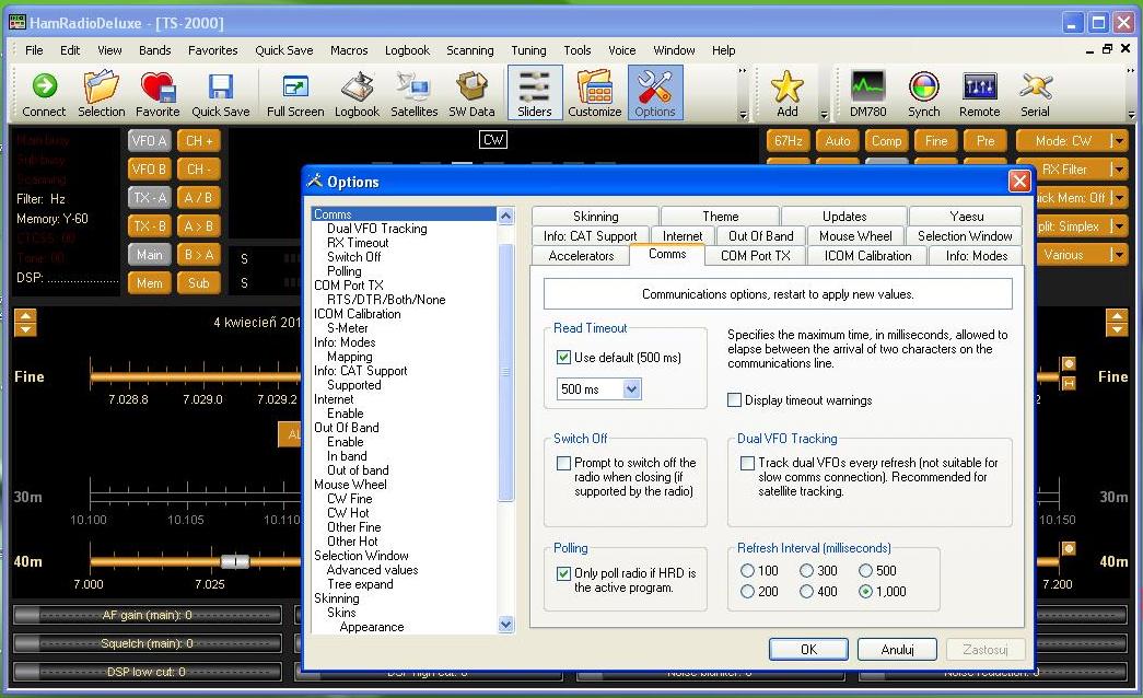

- pobieranie danych ze sterownika odbywa się tylko wtedy gdy program HRD jest aktywny (drugie zdjęcie). Gdy HRD jest zwinięty na pasek lub aktywna jest inna aplikacja wstrzymywane jest wysyłanie komend do sterownika co odciąża procesor;
