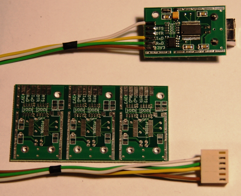

Test CAT-a w sterowniku XmegaTFT

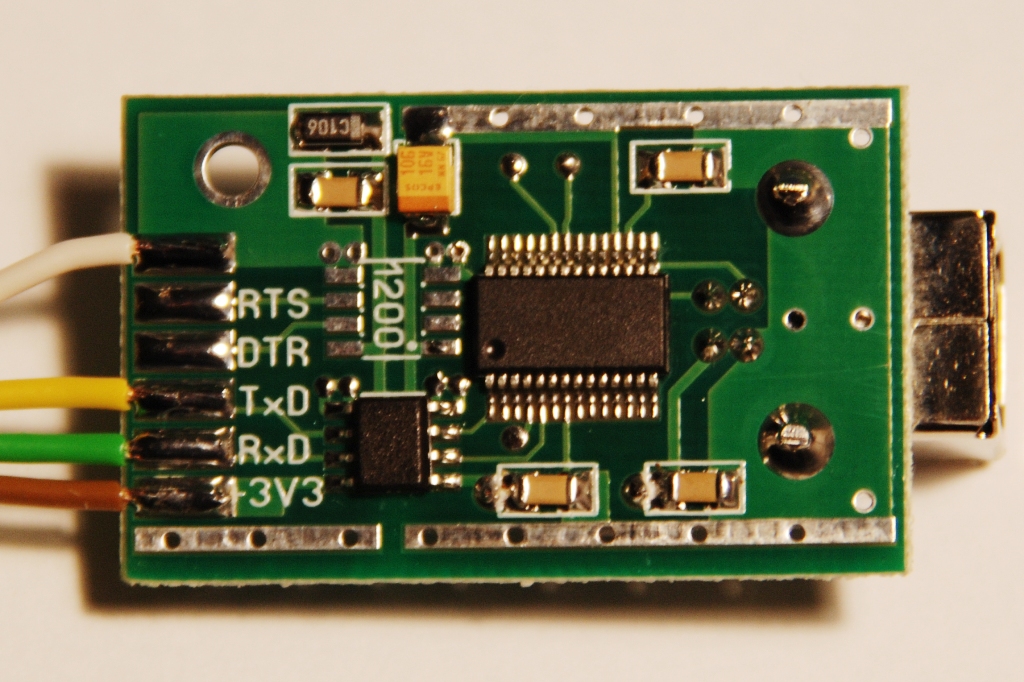

Kanał szeregowy do obsługi CAT-a w sterowniku jest wyprowadzony na złącze RS485. Na złączu mamy poziomy cyfrowe 3,3V dlatego do komunikacji z komputerem musimy zastosować odpowiedni konwerter na RS232 lub USB. Na zdjęciu izolowany moduł konwertera do komunikacji poprzez USB. Optoizolacja wykonana na Układzie ADUM1201.
Na złączu RS485 mamy zasilanie +5V a do zasilania konwertera potrzebujemy 3,3V aby takie były poziomy cyfrowe w kierunku procesora. Najprościej dać dwie diody 2N4148 połączone szeregowo od złącza RS485 do modułu konwertera. Na diodach będziemy mieli 1,2...1,4V spadku napięcia i to już wystarczy.
Sposób połączenia pomiędzy sterownikiem a modułem widoczny jest na zdjęciu. Po podłączeniu konwertera do komputera powinien on być wykryty jako nowe urządzenie i zainstalowany na PC jako wirtualny COM. Trzeba sprawdzić w komputerze jaki ten wirtualny COM otrzymał numer.
