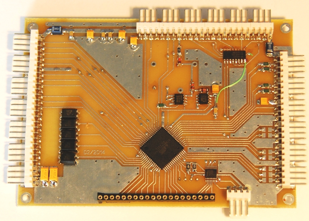

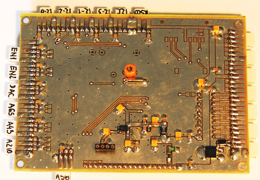

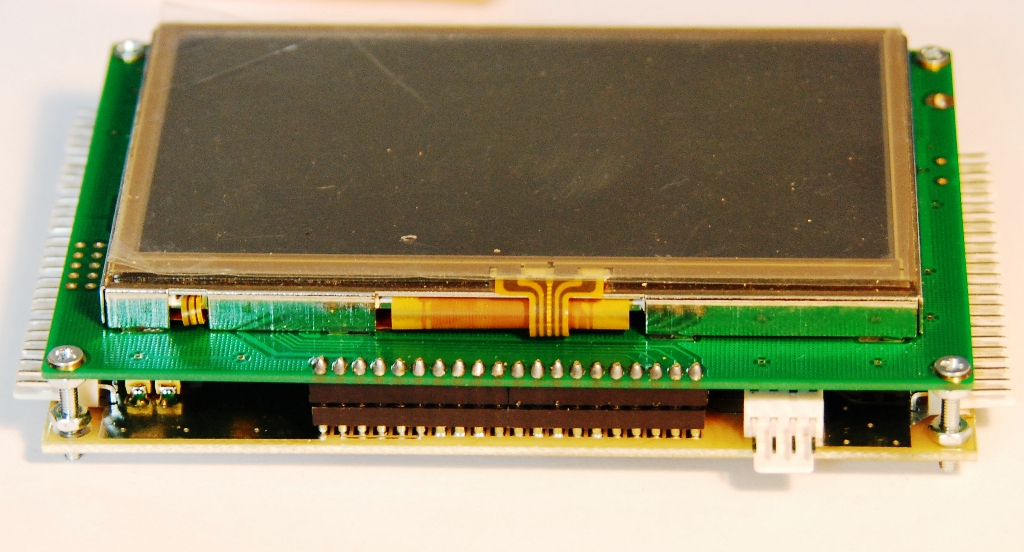

Zmontowałem prototypowy moduł nowego sterownika do Husara (zdjęcia z załącznikach). Dzięki zastosowaniu złączy kątowych moduł procesora z wyświetlaczem zajmuje bardzo mało miejsca ( całość około 22mm grubości). Na zdjęciach wersja do uruchamiania radia na złączach. Pod złączami są pola do przylutowania okablowania bezpośrednio do płytki procesora po zakończeniu uruchamiania całego radia.
Nie wlutowałem jeszcze baterii 3,6V bo myślę o kolejnej płytce z rejestrami szeregowymi do sterowania radiem.
Moduł procesora z wyświetlaczem TFT 4,3" + podświetlanie zasilany z 5V pobiera 250mA.
W przyszłym tygodniu zacznę modyfikować oprogramowanie. Może macie koledzy jakieś propozycje zmian w wyglądzie ekranu w stosunku do pierwszej wersji sterownika.
Wyświetlacz TFT 4,3 cala ma rozdzielczość 480x270 pikseli ( model 3,5 cala miał 320x240) co pozwala na umieszczenie na nim dodatkowej informacji oraz dodatkowych klawiszy sterujących.
