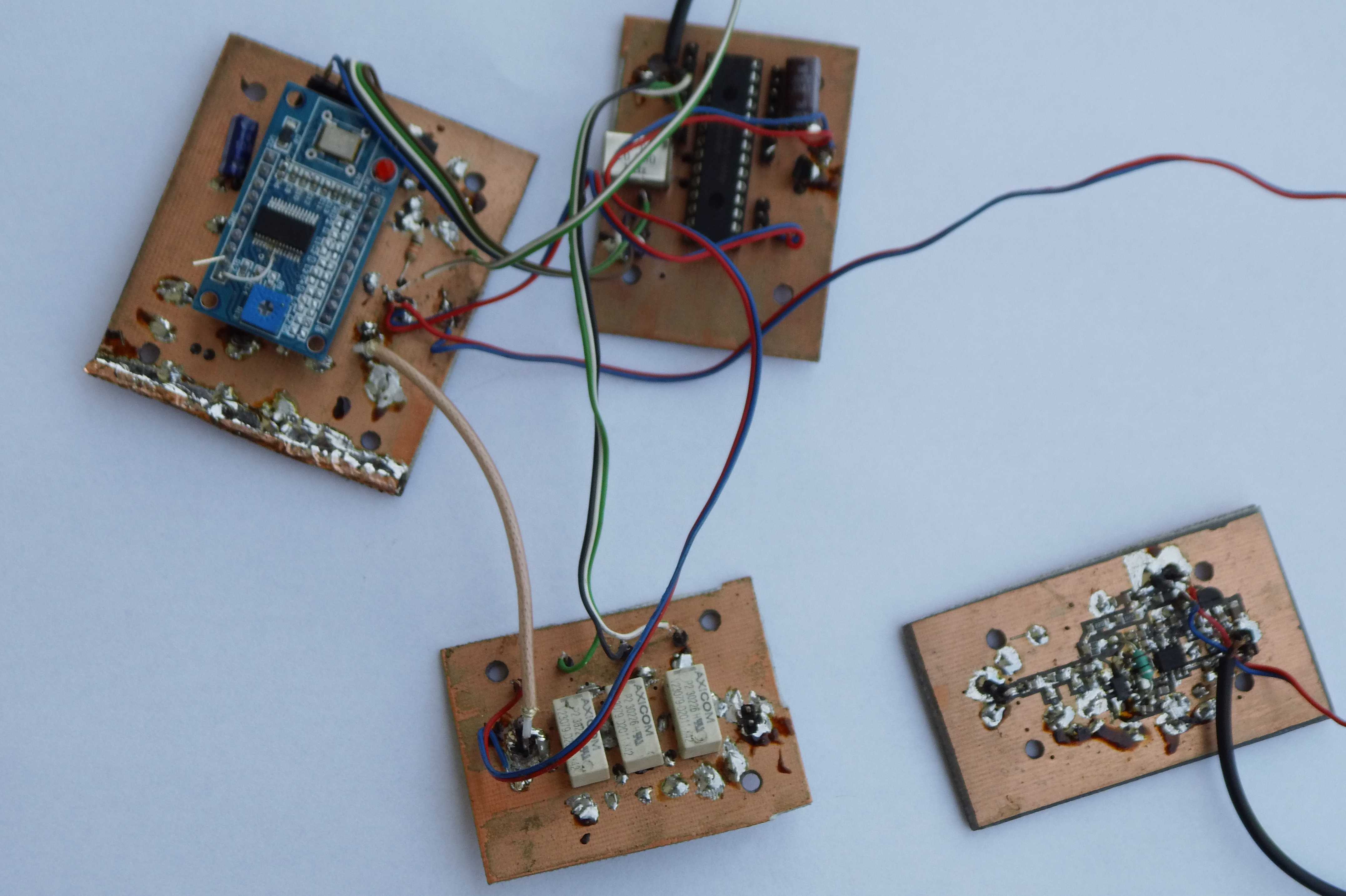

Adamie konstrukcja jest bez wątpienia bardzo fajna i widać efekty spędzonego nad nią czasu. Zdzisław napisał o swoich doświadczeniach a ponieważ wiedziałem, że Marian już pisał o rozwiązaniu tego problemu to podrzuciłem linka. Wszystko jest kwestią wyboru ja u siebie straciłem parę dB dynamiki za to mam praktycznie bez harmonicznych bo wyjście DAC-a (czyli akurat w tym zakresie sporo zyskałem), z drugiej strony nie jest problemem stracić dynamikę np. na złych przewodach czy źle położonych masach jak sam zauważyłeś. Sam skończyłem jakąś tam swoją wersję NWT miałem jednak nieco odmienne założenia, przede wszystkim ma to wykonać każdy początkujący w związku z tym wykorzystałem moduł na AD9850 z ebay-a po przeróbkach i dla mniej wprawnych bez modyfikacji za to z dodatkowym trafem do transformacji impedancji w dół oraz wymiennie na AD9951 co narzuciło budowę modułową ale dało prostą możliwość upgradu układu w przyszłości. W układzie tym nie miało być żadnych "gęstych" scalaków poza wersją do 200MHz (AD9951) do lutowania. Interfejs usb-rs ttl z ebaya tak by nie trzeba było lutować "gęstego" FT232. Tu miałem nieco problemów do wyboru było kilka scalaków, ft232 przejściówki drogie za to sprawdzone i wykrywane przez windows, pl2303 z ebaya chińska podróbka profilica mam z nią za swoje stwarza problemy typu potrzeba czasami zachować kolejność włączania urządzeń, tania -odpada, ch340 tania trzeba doinstalowywać sterowniki, chodzi bezbłędnie ale tam gdzie układ nie przesyła dużej ilości danych, przy dużej ilości danych stwarza problemy, cp2102 z silabsem koszt około 2,5 usd trzeba doinstalowywać sterowniki ale o niebo trudniej zawiesić port usb niż w ft232 (sprawdzone w testach) i to jest to, rada Marka SP4ELF (dzięki !). W prawie każdej wersji zastosowałem transformator przeciwsobny redukujący część zakłóceń w widmie. Moduł sondy pomiarowej zewnętrzny w "puszeczce" przez co masy oddzielone i ekranowany i żadnych innych ekranów bo nie lubię mechaniki (dzięki takiej a nie innej konstrukcji udało się je wyeliminować bez wpływu na dynamikę przyrządu), dodatkowo sonda liniowa i wysokoimpedancyjna opcjonalnie z izolacją galwaniczną do lampówki (i parę innych elementów na płytce z tym związanych). Płytki będą w AVT, Kolega DL4JAL udzielił zgody wykorzystywany jest oczywiście jego software i firmware. Fotka robocza w załączniku. W przygotowaniu bardzo prosty analizator widma z bardzo prostą konstrukcją i w niskiej cenie ale to kwestia najbliższego czasu, oczywiście niestrojony i tylko jedna przemiana w górę.
