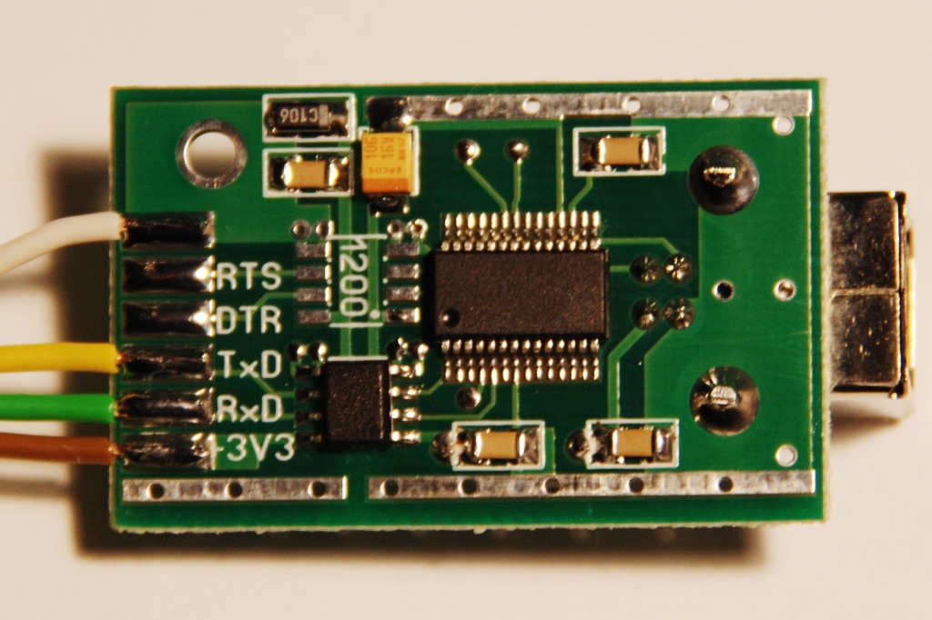

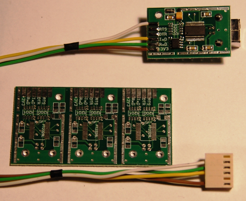

Dorobiłem uniwersalny, izolowany interfejs USB-radio (Husarek, Husar) na FT232 i układach ADUM1201, ADUM1200. Na ADUM1201 komunikacja w obie strony do CAT-a, widoczna na zdjęciu wtyczka pod złącze RS485 na procesorze XmegaTFT35 do Husarka. Na ADUM1200 izolowane sterowanie PTT i KEY.
