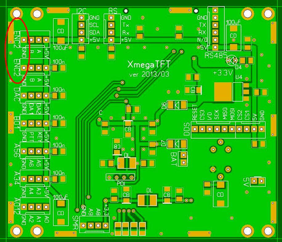

1/ Nie udostępniam jeszcze plików HEX-a do sterownika dlatego nie można samemu zaprogramować procesora. Za "moment" będzie gotowy bootloader i wtedy będzie to możliwe. Proponuję budować radio i testować nową wersję softu. Przeprogramowanie sterownika jest możliwe bez wyjmowania go z radia (np. na spotkaniu ŁOŚ, Burzenin ).
2/ Karta SD była przewidziana do wgrywania nowego softu. Niestety jej obsługa pochłania sporo zasobów procesora dlatego w wersji Xmega64A3 nie jest wykorzystywana. Może w przyszłości ale na procesorze Xmega128A3. Zawsze można gniazdo karty przylutować później.
3/ Moja lista dodatkowych funkcji do sterownika jest bardzo długa tylko skąd brać czas na ich realizację. Większość parametrów radia jest zapisywana w konfiguracji sterownika dlatego samo podtrzymanie bateryjne zasilania procesora niewiele podniesie funkcjonalność sterownika.
Kolejne etapy rozwoju oprogramowania to:
- bootloader;
- obsługa drugiego generatora Si570;
- obsługa drugiego ekranu wyświetlacza TFT;
Na druku modułu procesora Xmega TFT jest błąd w opisie złączy enkodera (zdjęcie). Oba złącza są opisane jako ENC2.
Górne złącze (według zdjęcia) jest do głównego enkodera sterownika,
Dolne złącze jest do enkodera obsługi DSP.
