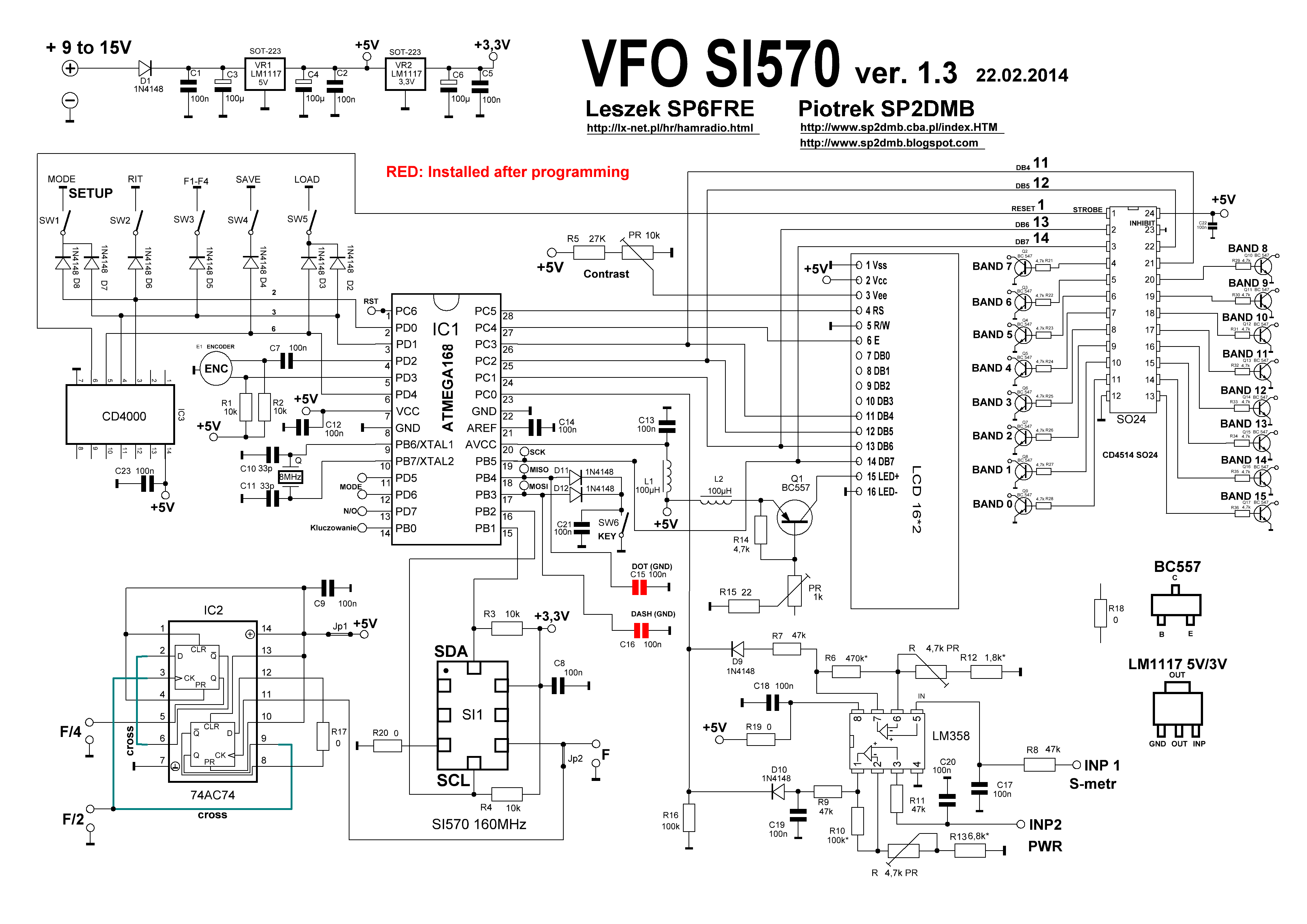

Otrzymałem od Leszka poprawiony soft. Pasma są przełączane bez problemu. Pozostaje kolejność, choć to już kosmetyka. Poniżej zaktualizowany schemat ideowy.
73 - Piotrek SP2DMB
I jeszcze poprawiony schemat płytek w formacie .lay
73 - Piotrek
.lay  VFO SI570 22_02_2014.LAY (Rozmiar: 155.02 KB / Pobrań: 1510)
