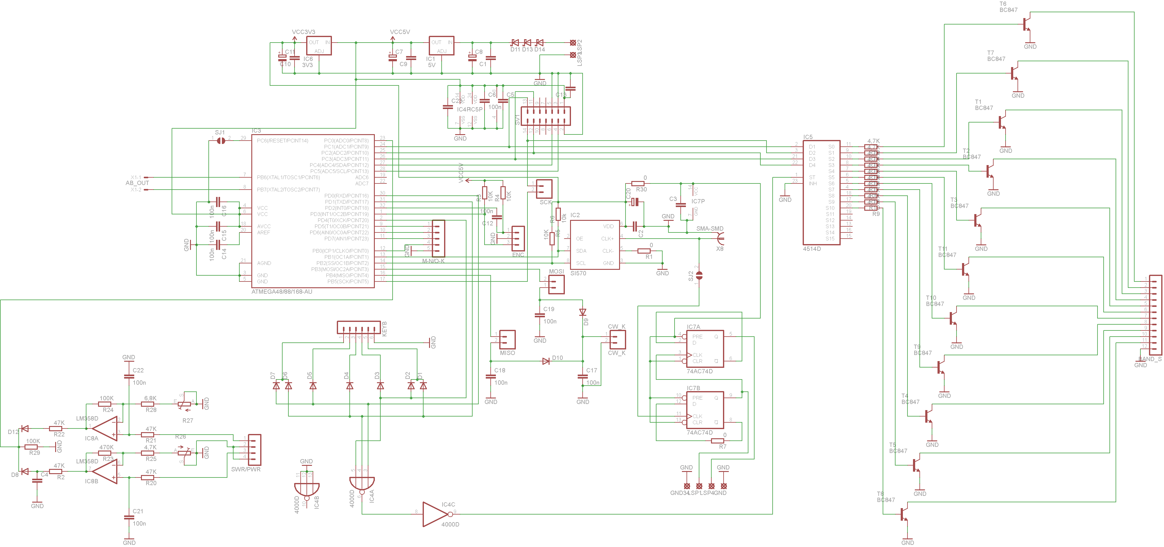

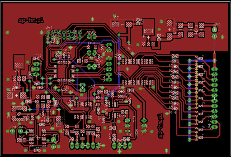

Tak jak obiecałem umieszczam projekt płytki w SMT na laminacie dwustronnym.
Mozaika ścieżek jeszcze nie testowana.
Starałem się płytkę tak zaprojektować aby łatwo było ją zrobić metodą termo-transferu. Koniecznie trzeba zrobić przelotki do masy oraz kilka zworek.
Uwaga na niebieską warstwę spodnią oraz samotne "wysepki" GND. Napisy MOSI i CW_K są przesunięte i lepiej opierać się na schemacie.
Zrezygnowałem z regulacji LCD bo mój wyświetlacz tego nie wymaga. Model wyświetlacza to SSC2M16ULGY-03. Wymieniłem na nim rezystory odpowiedzialne za podświetlenie.
Wiem płytka nie jest idealna.
