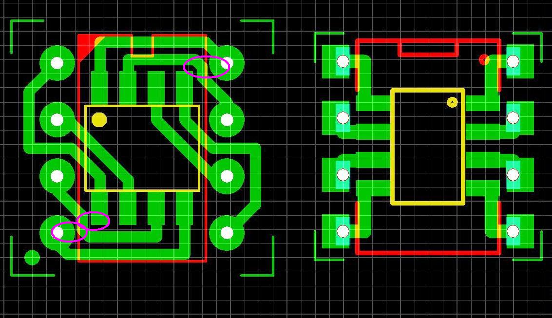

Przejściówka DIL8-SO8, mała rzecz a cieszy i przydaje się do wzmacniaczy w wersji SMD. Płytka tylko pozornie wydaje się prosta i łatwa do narysowanie. Miejsca jest mało i trzeba pilnować odległości aby nie było zwarć.
1/ Na projekcie pin 1 obudowy DIL8 jest połączony z pinem 8 obudowy SO8. Przy "prasowance" to bez znaczenia ale trzeba o tym pamiętać aby nie popełnić błędu i nie uszkodzić układu.
2/ W krytycznych miejsca zaznaczonych na zdjęciu przekroczone zostały minimalne odległości technologiczne wynoszące 8 milsów (bezpieczniej jest dać 10).
3/ Przy przechodzeniu ścieżką pomiędzy pinami również należy zadbać aby zostało po 10 milsów przerwy.
Przykład: pin 65 milsów, ścieżka 15 milsów, suma 80 milsów, ze 100 milsów pomiędzy pinami zostaje 20 milsów na dwie przerwy czyli po 10 milsów na stronę i jest OK.

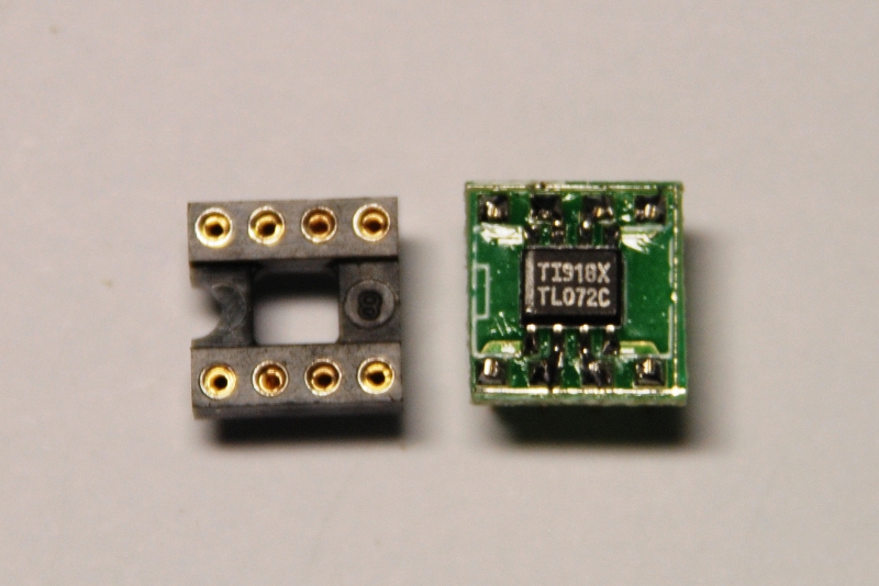

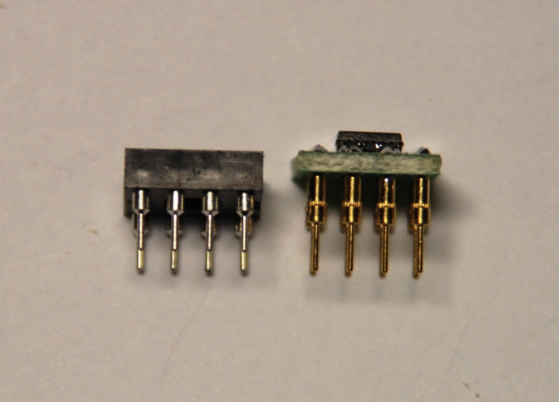

Czasem wystarczy "pokombinować" i od razu jest prościej. Po prawej stronie moja wersja przejściówki DIL8-SO8. Na zdjęciach gotowy wzmacniacz SMD na fabrycznej płytce
