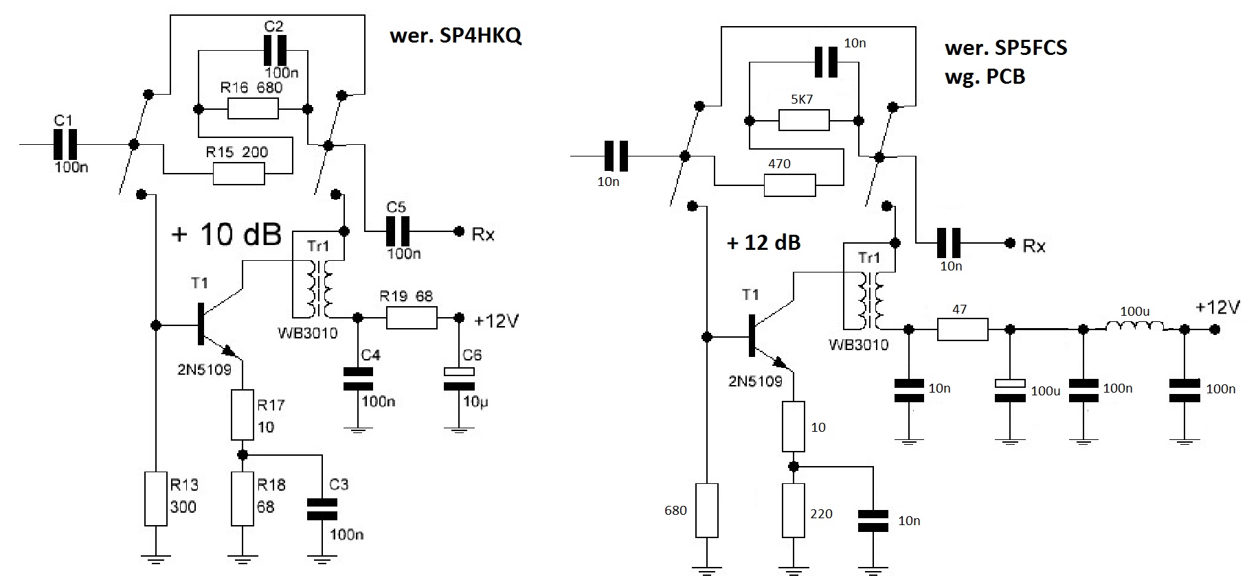

Po analizie wzmacniacza wcz odbiornika (schemat Zdzisława oraz płytka Adama) stwierdziłem, że są dwie wersje wartości zastosowanych elementów. Sterownik (zdaje się) uwzględnia w połączeniu z S-metrem wersję +12 dB. Dodatkowy filtr w zasilaniu oraz kondensatory sprzęgające są mniej istotne, ale proszę o wypowiedzenie się co do samego wzmacniacza.
