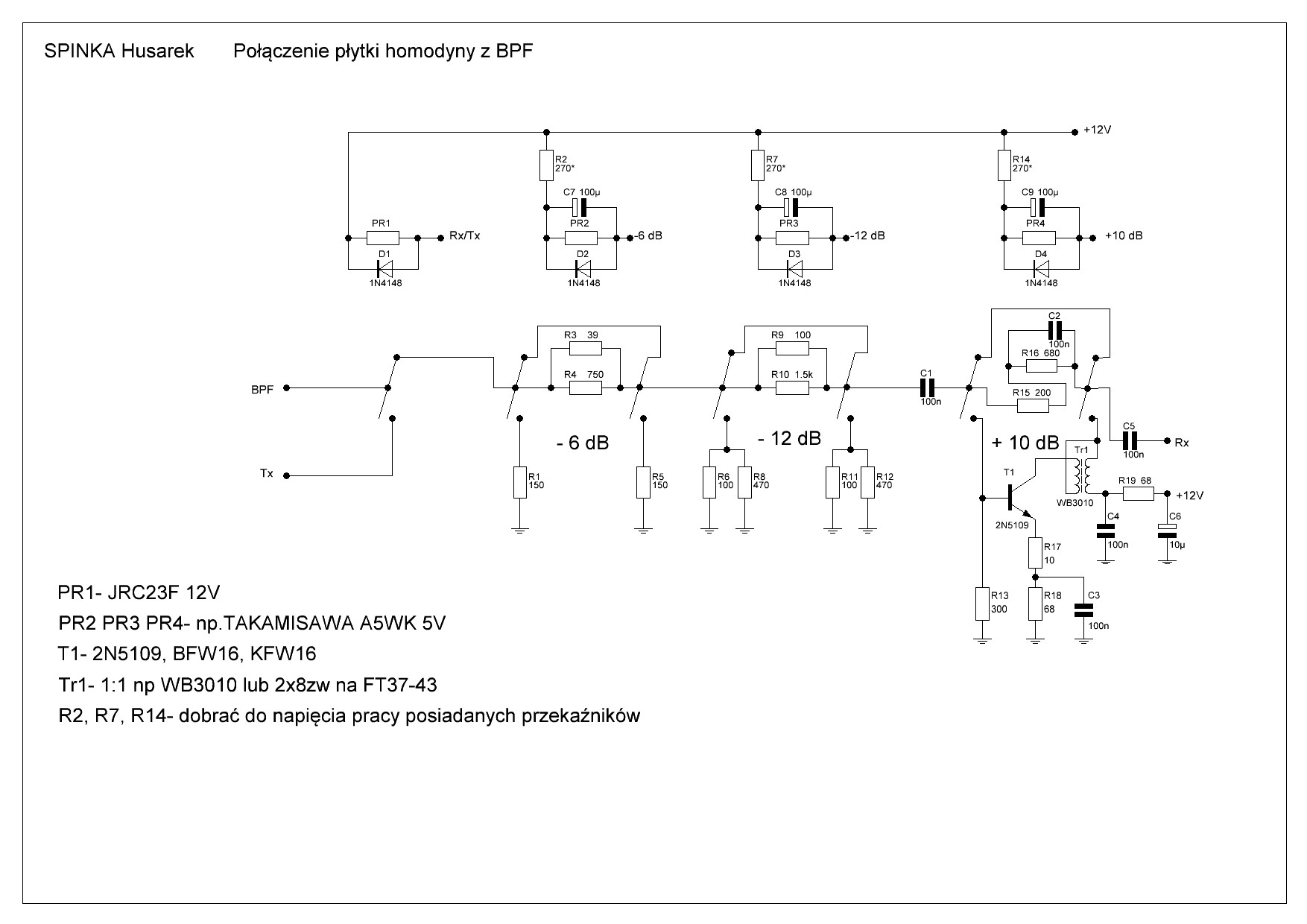

W ramach uzupełniania dokumentacji do Husarka prezentuję schemat "SPINKI". Ma ona za zadanie rozdzielić drogę sygnału pomiędzy płytką homodyny, a płytką BPF. Sygnał z płytki BPF dociera do przekaźnika Rx/Tx. Podczas nadawania sygnał jest bezpośrednio kierowany z gniazda Tx do gniazda BPF. Natomiast podczas odbioru sygnał jest kierowany na załączane ze sterownika dwa tłumiki -6 i -12 dB oraz wzmacniacz ok 10 dB do gniazda Rx.
Za przełączanie Rx/Tx odpowiedzialny jest jednobiegunowy przekaźnik JRC23F 12V. Do załączania tłumików i wzmacniacza służą dwu biegunowe przekaźniki Takamisawa A5W-K 5V. Oczywiście można zastosować przekaźniki innego producenta i na inne napięcia. Ja zastosowałem takie ponieważ obawiałem się stuków w głośniku podczas ich przełączania. Szeregowy opornik i równoległy do cewki przekaźnika kondensator pozwalają temu zaradzić. Gdyby zapowiadane efekty dźwiękowe nie wystąpiły można oporników i kondensatorów nie montować, a przekaźniki dać na 12V.
