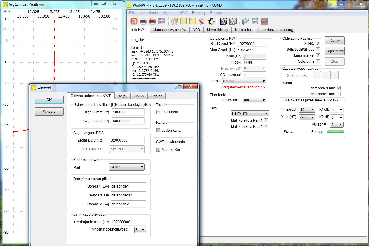

Koledzy, dzięki za wsparcie.
Małe wyjaśnienie, dlaczego Was tak męczę. Uprawnienia zrobiłem w 1987 roku, przeprowadzałem się dwa razy, kilku moich kolegów z tych wspaniałych czasów radosnej twórczości przeniosło się do krainy wiecznych dx-ów, a z innymi straciłem kontakt. Jak się ostatnio zorientowałem niedaleko jest klub, ale nie wypada wpaść tam po raz pierwszy z tekstem - Koledzy, chcę zostać nowym członkiem klubu, a tu macie NWT do naprawy.Wink
Zrobiłem, to co zaproponował Jerzy - NWT odzyskało ducha.
Zamieszczam poniżej obrazek z aktualnymi ustawieniami coby sprawdzić czy dobrze.
Zrobiłem pomiar kwarcu, który jest na pewno 10,7 MHz, ale NWT podaje inaczej.
Czy mam zmierzyć częstotliwość generatora kwarcowego, czy to coś innego?
.pdf  q_10,7.pdf (Rozmiar: 14.7 KB / Pobrań: 1002)
.pdf  q_10,7 bliżej.pdf (Rozmiar: 14.67 KB / Pobrań: 843)
.pdf  q_10,7 bliziutko.pdf (Rozmiar: 16.45 KB / Pobrań: 852)
Rafał, na razie jeszcze nie wywaliłem, tej wersji, bo nie wiem skąd brać tą, którą masz na myśli. Czy mógłbyś sprecyzować co to jest hfo?
