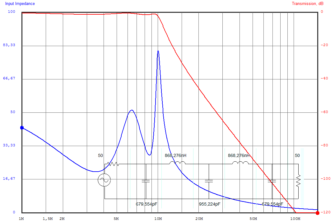

Zamierzam zbudować NWT7 w wersji SP9XUH, mam PCB "z fabryki". Wzmacniacz jaki zamierzam użyć to ERA2SM . Oczywiście pamiętam o doborze rezystora do niego itp. Po przeczytaniu karty katalogowej wnoszę że jest nieco lepszy niż oryginalny (MSA0786) i MAR6. Wzmocnienie to około 16dB. Wolałbym nieco mniejsze, ale taki wzmacniacz mam z innych projektów. Czy koledzy mają do ERA2 jakieś uwagi? Nie znalazłem w nocie poziomu zniekształceń jakie generuje (IP3 ma dość wysoki).
Mam wrażenie że pisząc odnośnie imp. wyjściowej NWT7 wszyscy koledzy macie rację, tylko czasem piszecie trochę o czymś innym.
Każdy wzmacniacz jest liniowy w jakimś tam zakresie obciążenia. Wiadomo że nie może być idealnie liniowy przy każdej wartości (to by prowadziło do absurdów).
Trzeba więc się z tym pogodzić, i wiedzieć że dokładność pomiarów jest najlepsza w jakimś zakresie. I teraz słowo o tym co piszecie.
Metoda dwóch rezystorów o której pisze też SQ4AVS jest dobra... ale zdaje mi się że dla wzmacniaczy dla których nie zakładamy konieczności poprawnej pracy daleko poza zakresem nominalnym. Tymczasem, mamy filtry pasmowe, mamy inne konstrukcje, gdzie zmiany impedancji w różnych punktach mogą się różnić o czynnik kilka, jeśli nie -naście. I wypadało by żeby wzmacniacz był liniowy w tym zakresie.
Drugą rzeczą jest poziom zniekształceń które układ produkuje przy tak różnych wartościach niedopasowania, które daję różne "duch" tam gdzie ich nie ma. Tłumik jest po to żeby wzmacniacz "mniej" czuł zwariowane rzeczy które podpinamy na wyjście.
Dlatego dynamika NWT rzędu, powiedzmy, 85dB jest fajna.. Ale, moim zdaniem przez to że wyjście może być nieliniowe, ta dynamika jest zniekształcona, i pomiary, "kształt" filtru jest też zniekształcony.
Czy ktoś badał wyjście NWT7 (poprawnie zbudowanego) przy użyciu profesjonalnego sprzętu? Wiem ze są koledzy którzy mają dostęp.
Tyle moich wynurzeń, jeśli napisałem bzdury to przepraszam.
W załączniku przykład, jak zmienia się impedancja wejściowa prostego 5-polowego filtru czebyszewa, 1dB.
