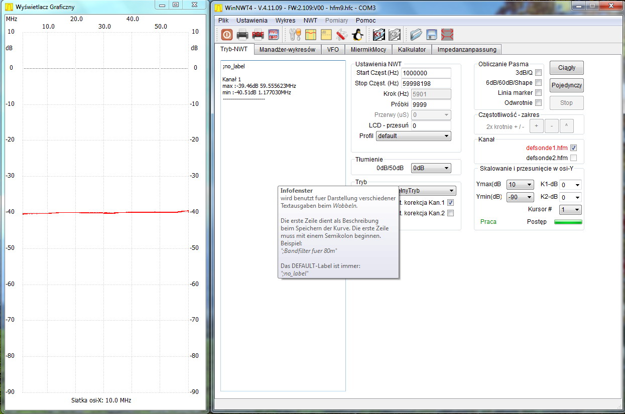

Rafał,
niestety ten pomiar bpf to z tłumikami na 0.
Żeby nie było niedomówień. Kable RG 58 i wtyki BNC nowe, "przegwizdane" - OK.
NWT przed pomiarami skalibrowany zgodnie z tym co wyczytałem na forum, niestety nie ma tu "Poradnika dla użytkowników NWT".

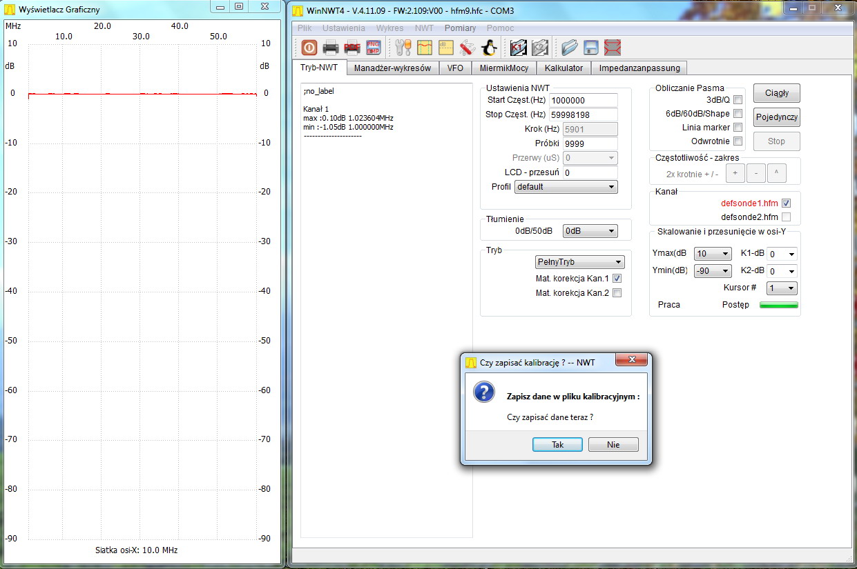

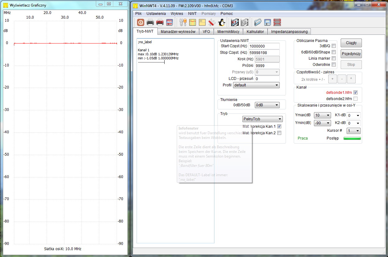

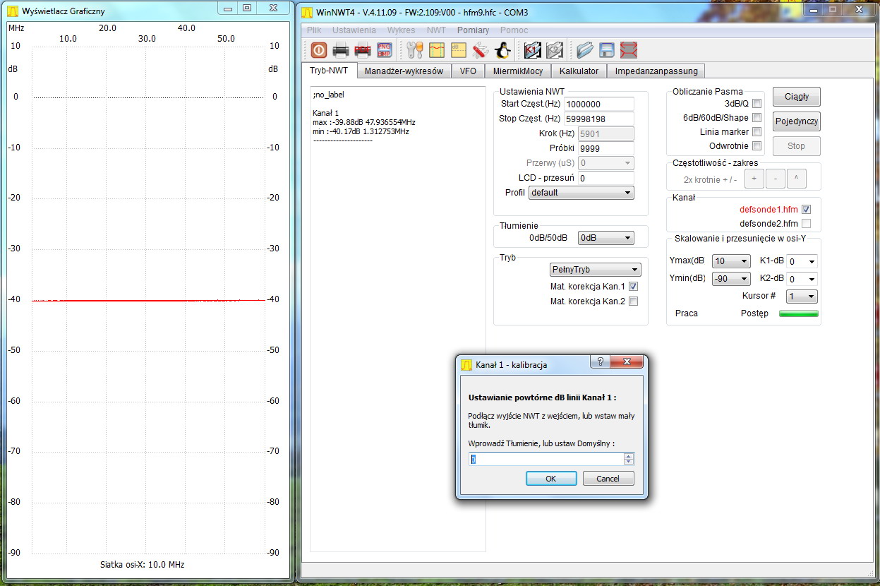

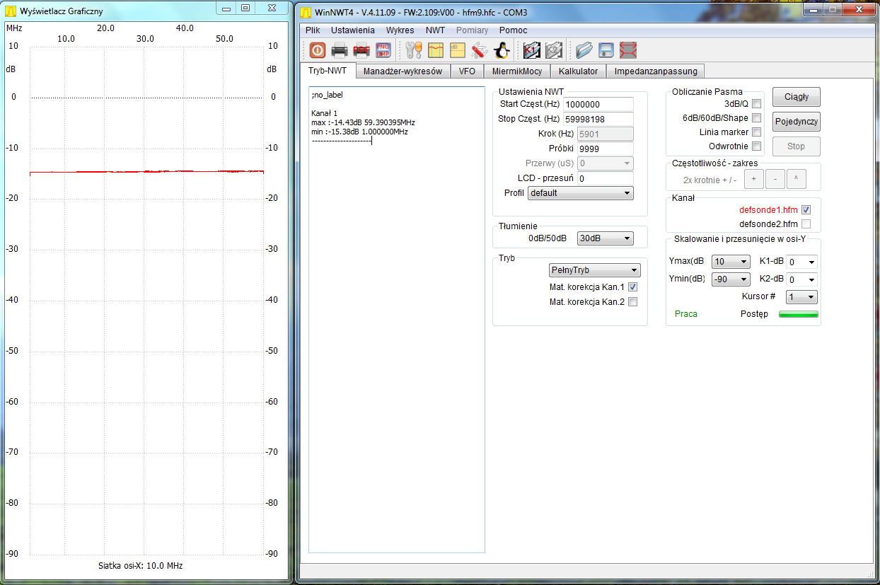

Zrobiłem tak jak kazałeś, po kalibracji pomiar na gniazdkach rozwartych i zwartych krótkim kabelkiem. Dodatkowo zrobiłem pomiar na gniazdkach rozwartych z tłumikiem 30 dB. Poniżej są obrazki.
İmage İmage İmage İmage İmage
zapomniałem o podpisach.
1. kalibracja rozwarte gniazdka (w trakcie)
2. jw zakończona
3. kalibracja gniazdka zwarte
4. pomiar gniazdka rozwarte
5. pomiar gniazdka zwarte
İmage to ostatnie zdjęcie - pomiar gniazdka zwarte przy tłumiku 30 dB.

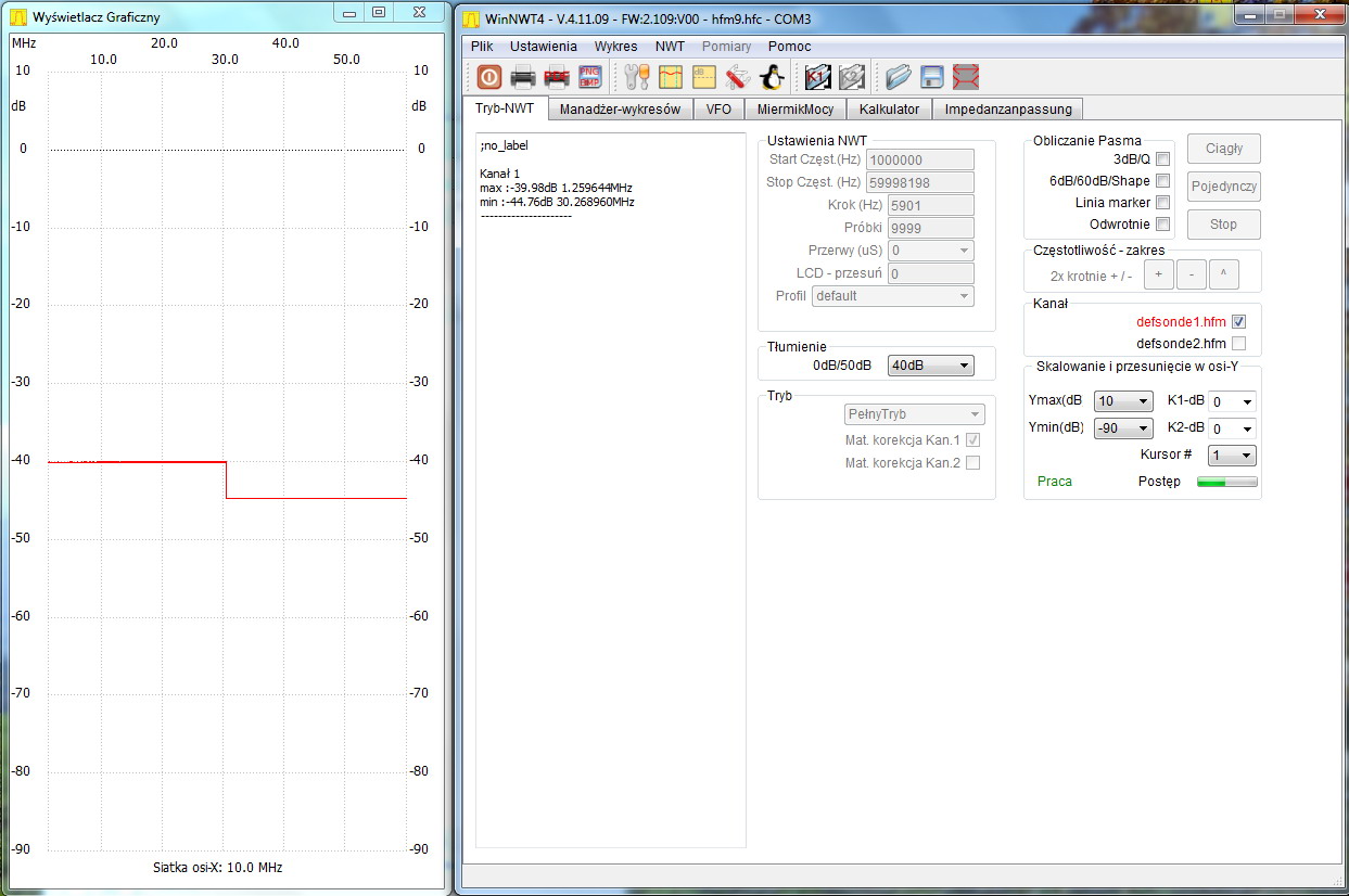

Zapomniałem dodać, że zdarzały się przypadki, gdy w czasie kalibracji na rozwartych gniazdkach i włączonym tłumiku 40 dB linia była rysowana na poziomie -77 dB.
