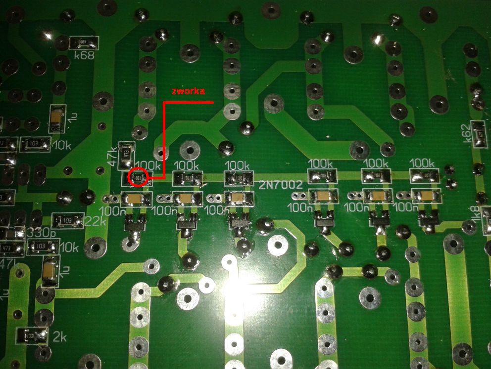

Witam, koledzy na schemacie modułu filtrów jest 5 rezystorów 100k (R12 do R16)
Na płytce jest ich 6. Gdzie jest błąd (schemat czy płytka) !!!!
Jeżeli na płytce jest źle to trzeba zastosować zworkę(rezystor 0 ohm) tak jak pokazałem na zdjęciu.
Pozdrawiam Michał SP3WYP İmage
