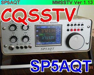

Kilka łączności na SSTV w paśmie 14 MHz zrobiłem na HUSARKU posługując się modemem pożyczonym o kolegi. Modem ten jest opisany http://www.kaczmarek.poznan.pl/strona91.html
Ponieważ modem był przystosowany do radia ALINCO musiałem dokonać kombinacji połączeń go z moim HUSARKIEM. Obecnie kończę wykonanie modemu wg. dokumentacji z w/w strony. Transformatory separujące można nabyć w Warszawie w sklepie RCS. Program który używałem to MMSSTV. Przykładowy obrazek który wysyłałem.
Vy 73 Roman SP5AQT do usłyszenia na pasmach.
