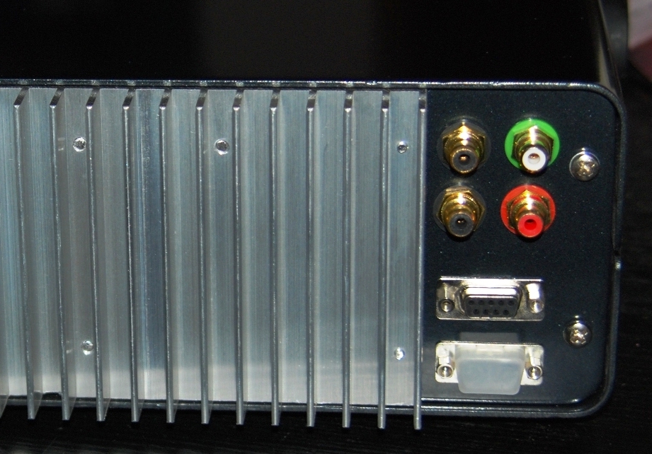

Tak jak informowałem wcześniej nowe oprogramowanie sterownika pozwala na komunikację Husarka z komputerem. Warto podczas budowy wyposażyć radio w odpowiednie złącze RS232 lub USB (zdjęcie). Przy okazji warto również pomyśleć o sterowaniu sygnałami PTT oraz KEY_CW.
Przy wykonaniu interfejsu należy pamiętać o :
- procesor sterownika pracuje na poziomach logicznych 3,3V;
- wskazane jest aby interfejs posiadał optoizolację i rozdzielone masy (radio-komputer;
- optymalny wariant to zastosowanie typowych układów do izolacji transmisji np. ADUM1201;
- na sygnałach sterujących wystarczą zwykłe transoptory.
Ten sam interfejs będzie w przyszłości również wykorzystywany do wgrywania nowszych wersji oprogramowania poprzez bootloader sterownika radia.
W internecie znajdziemy wiele gotowych rozwiązań które łatwo możemy przystosować do naszych potrzeb.
Przykład interfejsu na transoptorach kolegi SQ3RLC

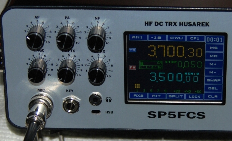

Interfejs HSB
Dodatkowe złącze HSB na panelu radia (zdjęcie) pozwala na podłączenie i obsługę pamięci z konfiguracją radia. Jest również pomysł aby w przyszłości pod to złącze można było podłączyć jakieś przystawki pomiarowe: np. AD8307. W moim radiu złącze HSB to klasyczne złącze USB typu B aby wykorzystać dostępne kable od telefonów.
