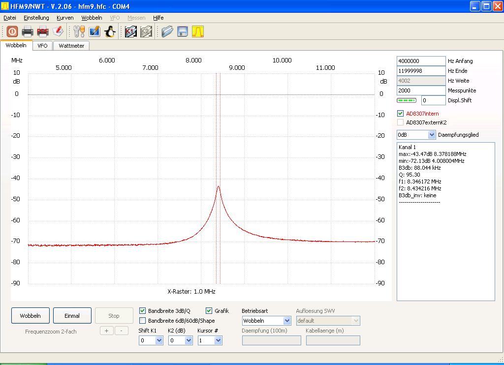

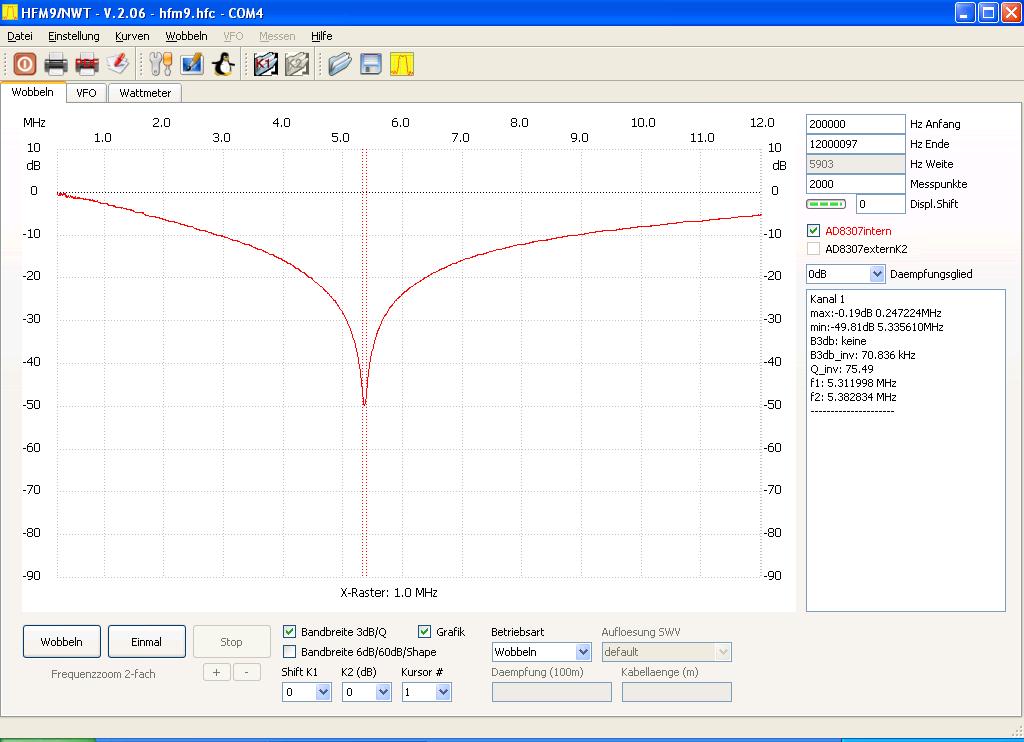

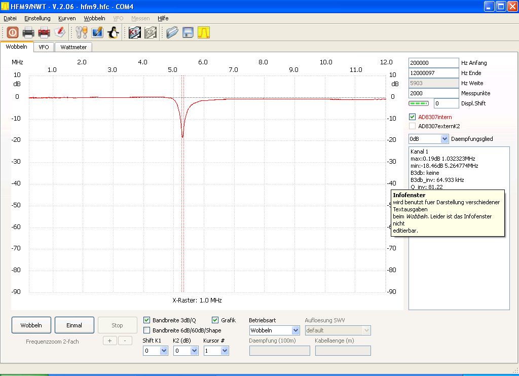

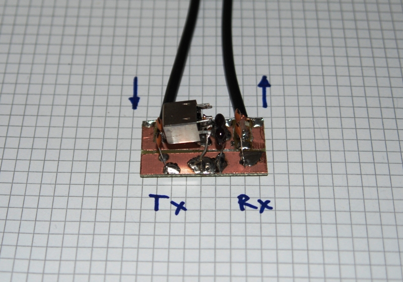

Miałem niewiele czasu na popracowanie nad tematem ale i ja wrzucę kilka zdjęć na potwierdzenie przydatności NWT do pomiarów obwodów rezonansowych.
Zastosowanie słabego sprzężenia pojemnościowego z obu stron obwodu eliminuje wpływ zmiany sprzężenia oraz pozwala badać ekranowane cewki. Pojemności mają jednak wpływ na częstotliwość rezonansową gdyby ktoś chciał liczyć indukcyjności cewki na tej podstawie.
1/ dławik osiowy 10uH równolegle z 100pF (styroflex), soft podaje Q=75
2/ te same elementy jako trap do masy (druga propozycja Piotra SP9FKP ) Q=81
3/ zdjęcie pomiaru cewki na rdzeniu kubkowym Toko ok 4uH bez zdejmowania ekranu, Q=95, z obu stron sprzężenie pojemnościowe po 1pF
4/ wykres z pomiaru obwodu Toko
