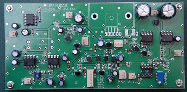

Witam wszystkich,
pokusiłem się i ja żeby rozpocząć zabawę z Husarkiem. Prace lutownicze ruszyły 27.12.2013 -na razie idzie dość wolno, mało czasu w ciągu dnia a i weryfikacja schematu i sprawdzanie elementów też swoje zajmuje. Pierwszy efekt, większa część modułu automatyki w załączniku.
W trakcie pierwszych prac zauważyłem, że instrukcja w wersji 1.4 ma odrobinkę rozbieżności np. pomiędzy schematem ogólnym (str. 12) a kolejnymi wyrywkami schematów poszczególnych stopni -przykładem generator tonu (str. 18) i rezystory o oznaczeniach R39-R40-R41 (schemat ogólny) vs R41-R42-R43 (wycinek). Trzeba więc trochę bardziej zwracać uwagę na poszczególne elementy.
Teraz szukam LA4425, w czwartek odbieram dławiki i ruszam z kolejnym modułem filtra akustycznego. Myślę więc, że w przyszłym tygodniu nastąpi dalszy ciąg relacji.
