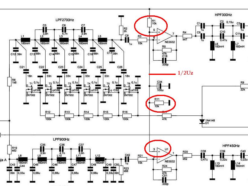

R1 z R11 stanowią dzielnik dla otrzymania połowy napięcia zasilania tj 6 V na nogi 3 i 5 wzmacniacza. Więc oba mają być jednakowe i właściwie to obojętne czy oba mają 10 czy 22kOm.
