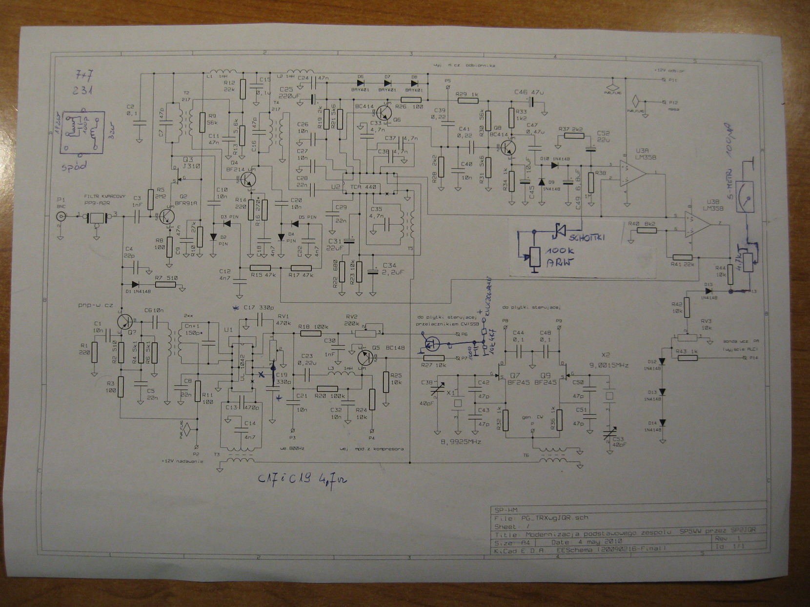

SP5WW modernizacja wg. SP2JQR z generatorami BFO
Filtry 7x7 221 14zw/3zw w filtrach 231 jest 14zw/1 zw trzeba trzeba zmienić 1zw na 3 zw
.lay  modern sp5ww + BFO.LAY (Rozmiar: 1.51 MB / Pobrań: 2205)
