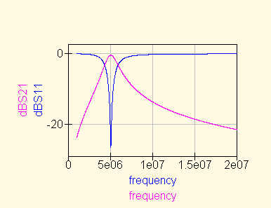

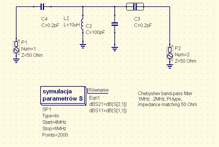

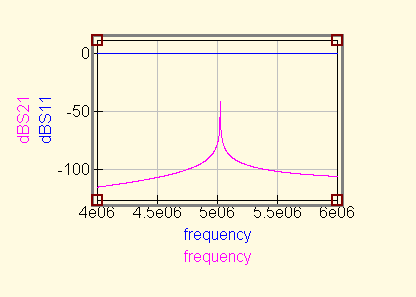

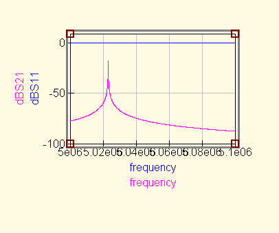

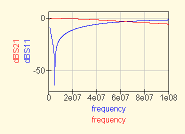

Nie ma czegoś jak teoria która nie działa, jeśli coś nie działa to popełniamy błąd. Na życzenie rezonans równoległy 1, szeregowy 2 (10uH + 100pF) i tak powinno to wyglądać (rs=ro = 50 om). Metoda SP5FCS jest przy swej prostocie najlepsza i wymaga najmniejszych nakładów. Według mnie z trafem jest jednak dokładniejsza i bardziej powtarzalna (moja opinia i nie koniecznie musi być prawdziwa i wynika z pobieżnej analizy możliwych błędów). Rezonans równoległy z bezpośrednim sprzężeniem do nwt zupełnie nie nadaje się do określenia dobroci bo układ jest tłumiony przez niską rezystancję układu. Chyba, że sprząc równoległy obwód przez bardzo małe pojemności np 0,2pF (rys 3 i 4). Trzeba dać odpowiednio dużo punktów by nie "przegapić" rezonansu. Ze wzrostem częstotliwości pojemności powinny być mniejsze.
To samo co na rysunkach 3 i 4 ale w zakresie 5 do 5,1 MHz, pokazany wpływ ilości punktów na wynik pomiaru (ważne).
