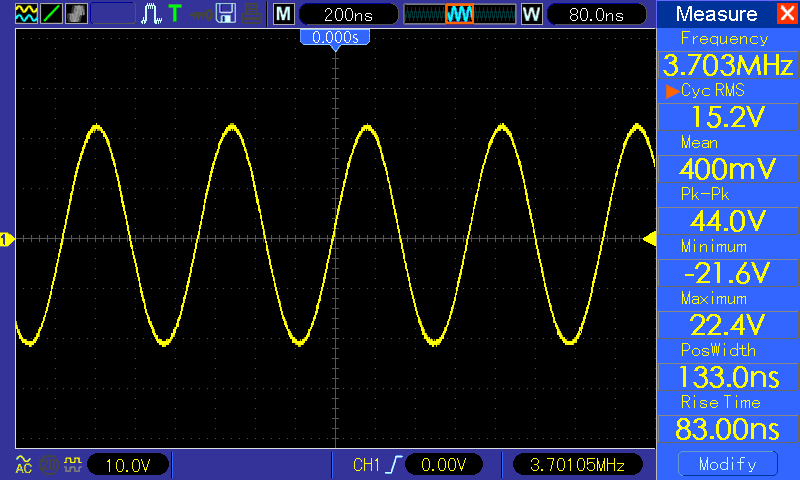

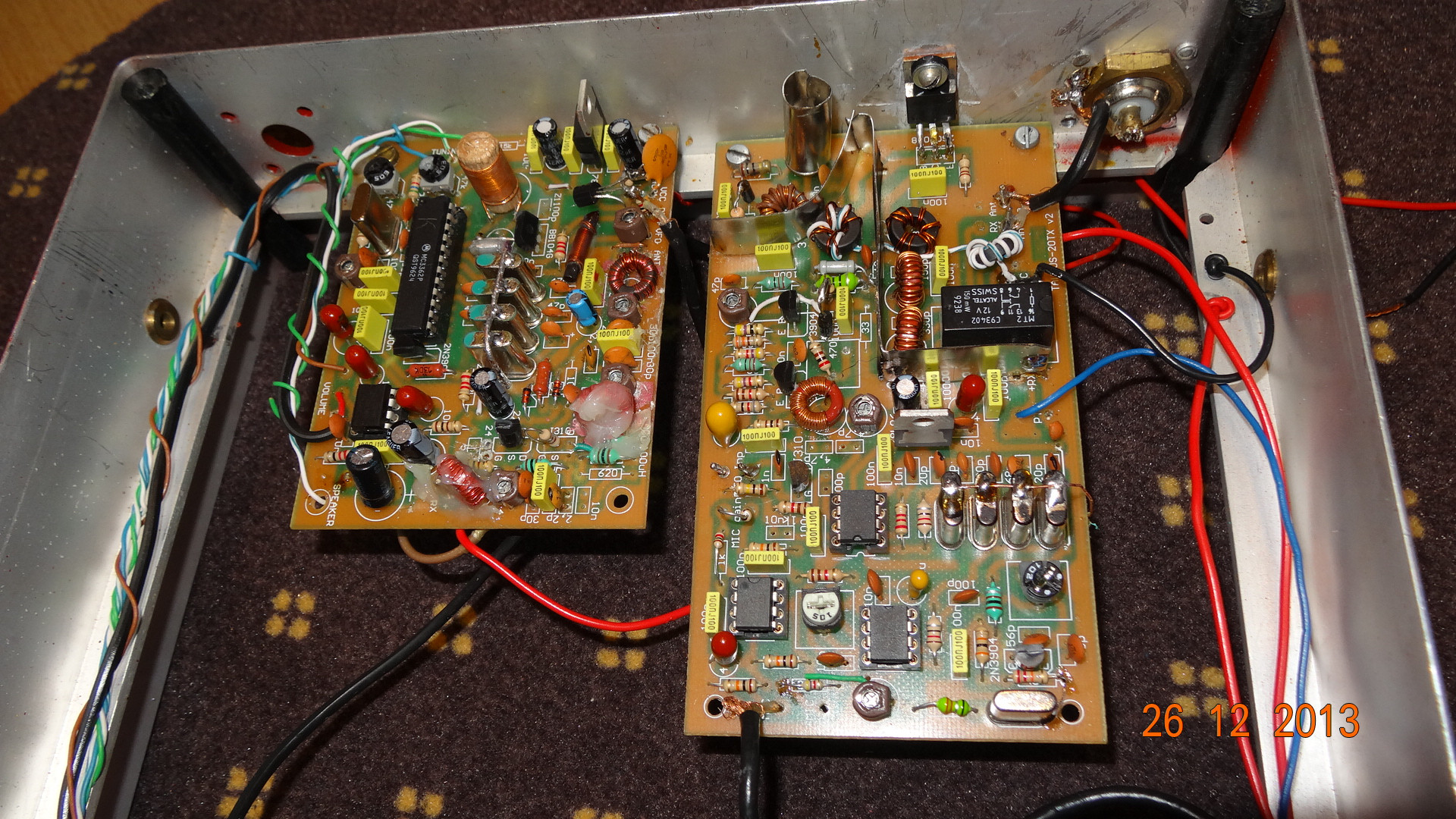

Witam przez ostanie dni uruchamiałem TX na 80m .
Czytając wątek pozwolę umieścić moje przeróbki .
W odbiorniku usunąłem pierwszego feta na wejściu - mniejsze szumy, czułość i tak za duża , mniejszy sygnał na pozostawiony fet -co daje lepszą odporność na silne sygnały . Dodatkowo załączany ( tłumiko-poprawiacz ) prądu zostawionego wzmacniacza .
Aby uzyskać sinus z fvo w stronę nadajnika wykonałem obwód LC za scalakiem i dodałem separator na fecie ponieważ załączenie PTT przestrajało lekko VFO . - czyli teraz do mieszacza txa są dwa separatory .
W nadajniku uzyskałem 5 wat czystego sygnału bez wzbudzeń itp.
Nastąpiło to dopiero po zaekranowaniu a w zasadzie rozdzieleniu stopni wzmacniających . Reszta na schemacie TXa , generalnie zostało zmniejszone wzmocnienie i poprawione dopasowanie stopni .
schemat TXA w pdf i pcb expres do ewentualnych własnych modyfikacji .
