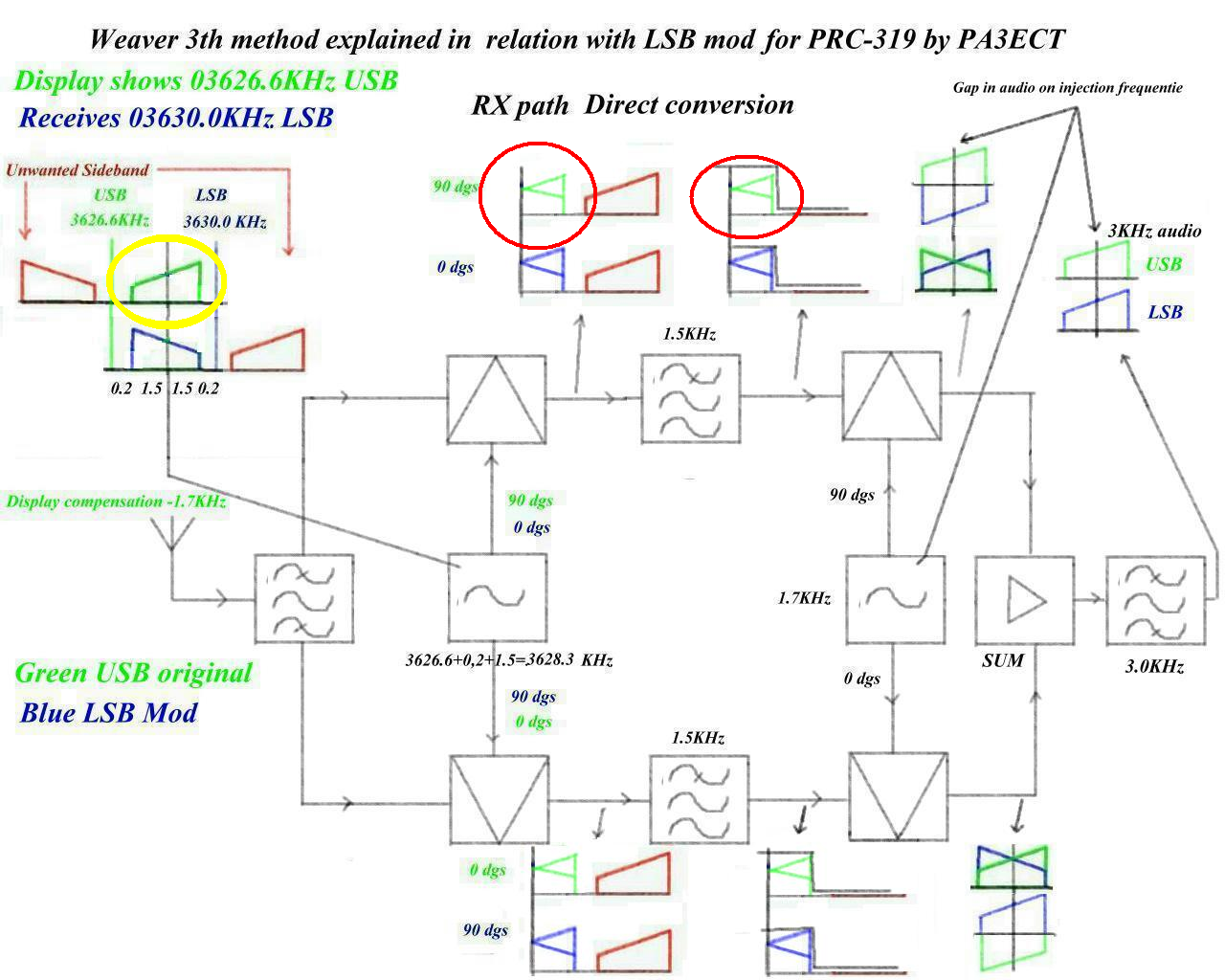

Dzięki za zdjęcie Henry. Niby wiem jak to fizycznie zrobić żeby działało ale za cholerę nie rozumiem pewnych zagadnień.
Czy w tych miejscach zaznaczonych na czerwono jest po połowie wstęgi z żółtego okręgu ? Na raz ?
Jeśli tak, to nie kumam jak to się potem da rozdzielić - mój mózg jest zbyt ograniczony. Może umiałby ktoś to wyjaśnić. ???
W załączeniu obrazek İmage
