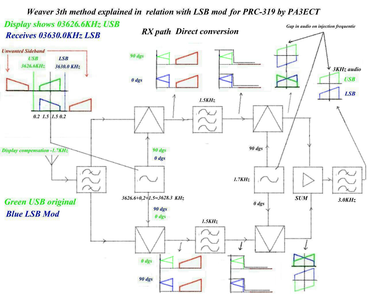

w wykonaniu na elementach dyskretnych modulator taki może mieć dziurę w ch-ce przenoszenia wokół dodatkowej częstotliwości podnośnej ( np:1800Hz +/- 300Hz) z powodu braku idealnych filtrów. Nie przeszkadza to przy modulacji z mikrofonu, ale może to utrudnić korzystanie z niektórych emisji cyfrowych przy zastosowaniu takiego modulatora.
W realizacji cyfrowej to co innego, wszystko powinno działać bez zarzutu.
Trzeba też pamiętać przy programowaniu syntezy, że w takim układzie wystąpi przesunięcie częstotliwości odbieranej i nadawanej o częstotliwoiść podnośnej modulatora czyli np: o 1800Hz.
Bardzo ładnie działanie takiego modulatora jest przedstawione w opisie angielskiej wojskowej radiostacji PRC319.
Jest to tzw. trzecia metoda formowania sygnału SSB. Zawsze zastanawiałem się czy to jest jeszcze homodyna, czy może jednak superheterodyna z bardzo niską częstotliwością pośrednią np:1800Hz.
Ze względu na formowanie sygnału w wyjściowym paśmie akustycznym większość dostępnych źródeł mówi o homodynie.
