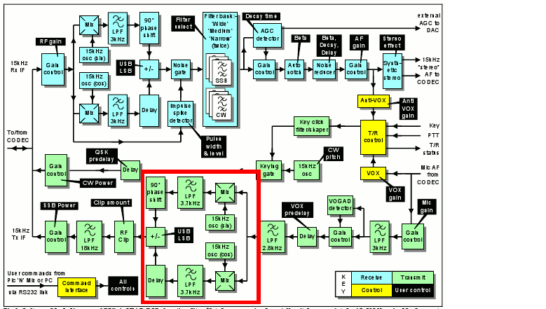

Dobrego wieczoru wszystkim ... do znawców tematu mam pytanie ... szukałem ostatnio zagadnień związanych z detektorami kwadraturowymi, transformatą (czy też filtrem) Hilberta i takimi tam żeby zrozumieć "jak działa" coś takiego jak picastar, piligrim czy huzarek. Kompletna ze mnie noga w tej materii. I trafiłem na schemat blokowy tego co robi DSP w Picastarze - bo to też mnie interesuje. Traktując go jako wzorowy przykład przydatny w edukacji zacząłem się zastanawiać czy tam nie ma czasem błędu - prostokąt z kolorem czerwonym. Myślę że autor zrobił "czeski błąd" (bez urazy czesi :-)) Nie to żebym się czepiał Smile Chodzi o to czy taki układ będzie poprawnie kształtował sygnał, bo mi właśnie BARDZIEJ pasowałaby taka kolejność na ścieżce sygnału. İmage
