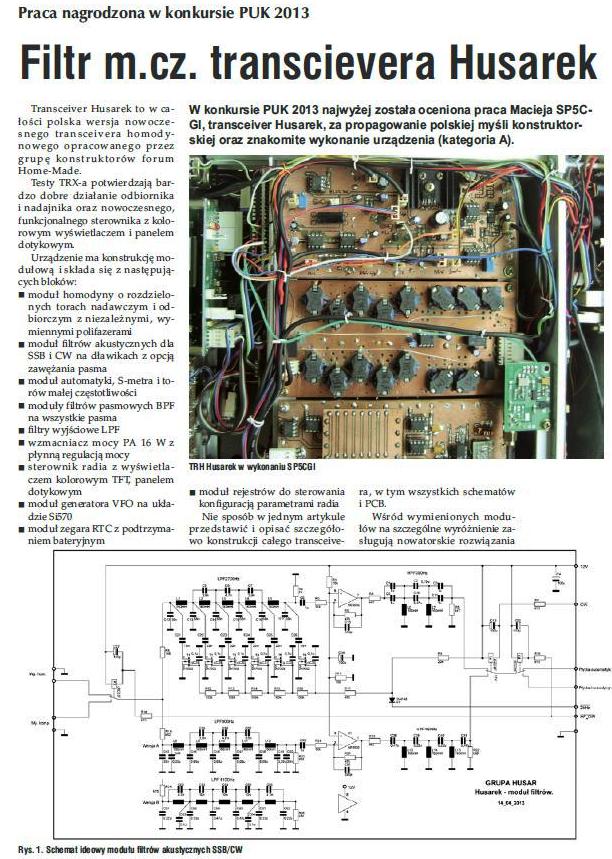

Marek, dziękujemy za podzielenie się z nami Twoimi osobistymi obawami i odczuciami przy powstawaniu Husarka. Po pokonaniu wielu trudności radość z wyglądu i działania radia jest tym większa. Jestem pewien, że twój Husarek wzbudzi uznanie wielu kolegów zajmujących się amatorskimi konstrukcjami. Czekamy na kolejne relacje z prób i testów.

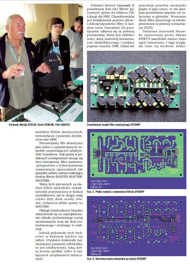

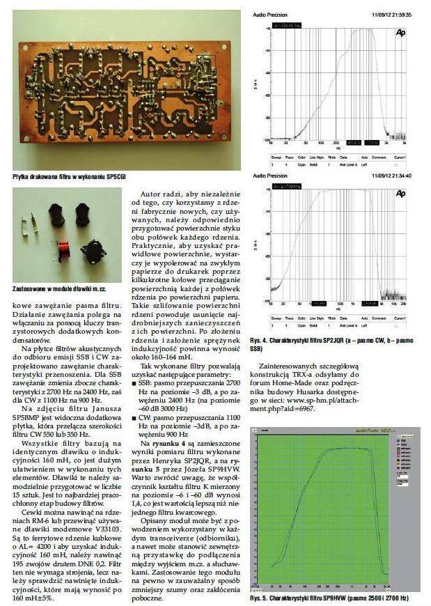

W grudniowym numerze Świata Radio 12/2013 znajduje się relacja z konkursu PUK 2013 z informacją o nagrodzie dla Maćka SP5CGI za wykonanie Husarka. Na trzech stronach czasopisma zaprezentowano moduł filtrów akustycznych opracowany przez Janusza SP5BMP. W opisie znajdziemy schemat, widok płytek, zdjęcia gotowego modułu, charakterystyki pomiarowe. Moduł w aktualnej postaci może być z powodzenie stosowany do innych urządzeń dlatego powyższy opis może zainteresować nie tylko wykonawców Husarka.
W załączniku skan: Świat Radio nr. 12/2013 str.47
