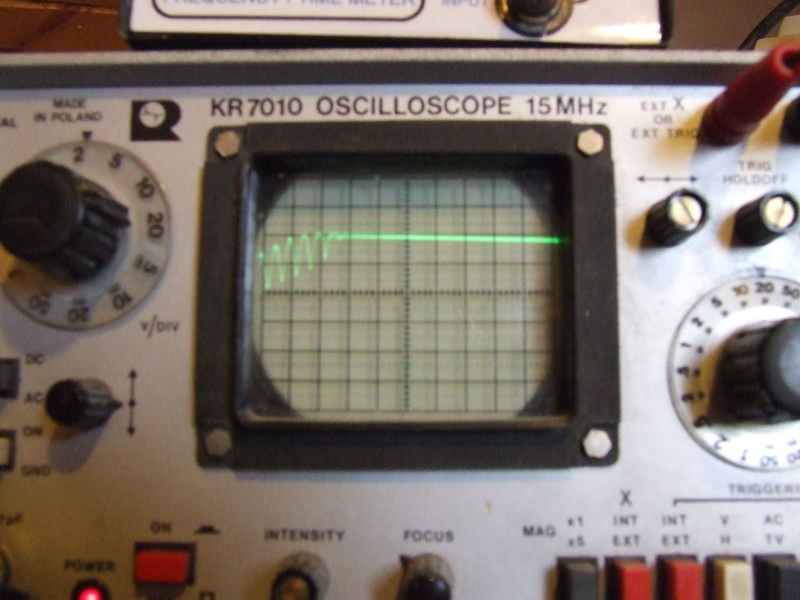

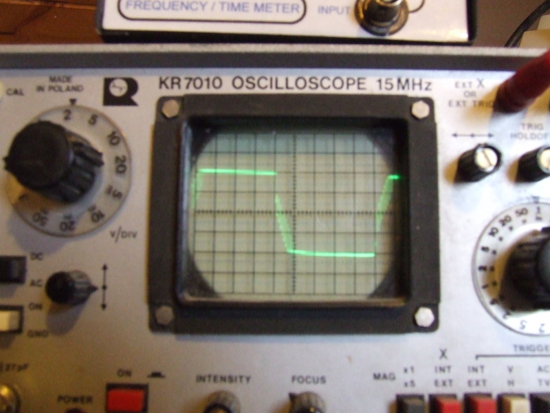

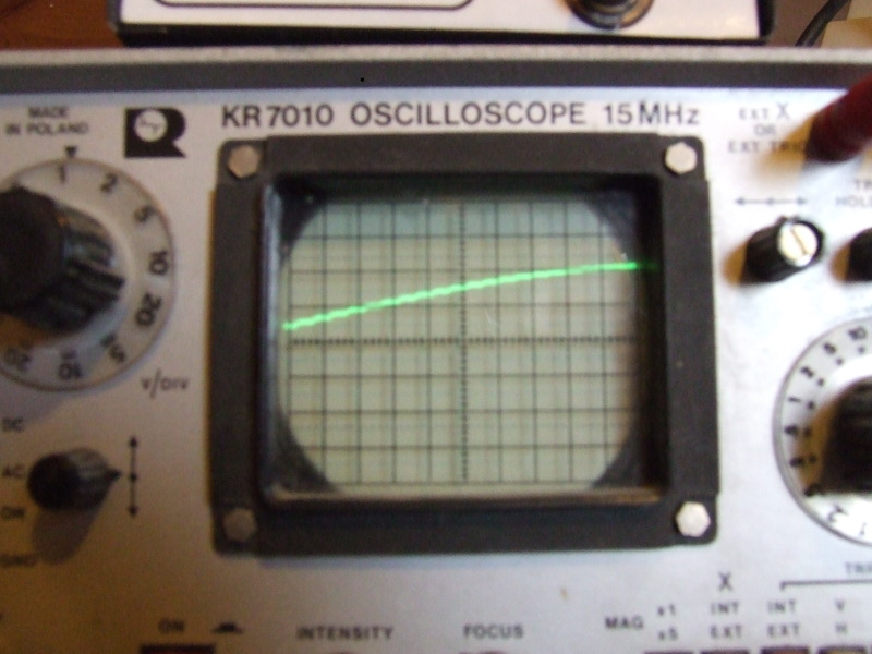

Niestety, muszę poddać się w sprawie pomiarów filtra polifazowego w zaproponowanym układzie. Generalnie czynię to z dwóch głównych powodów: teoretycznego oraz praktycznego.

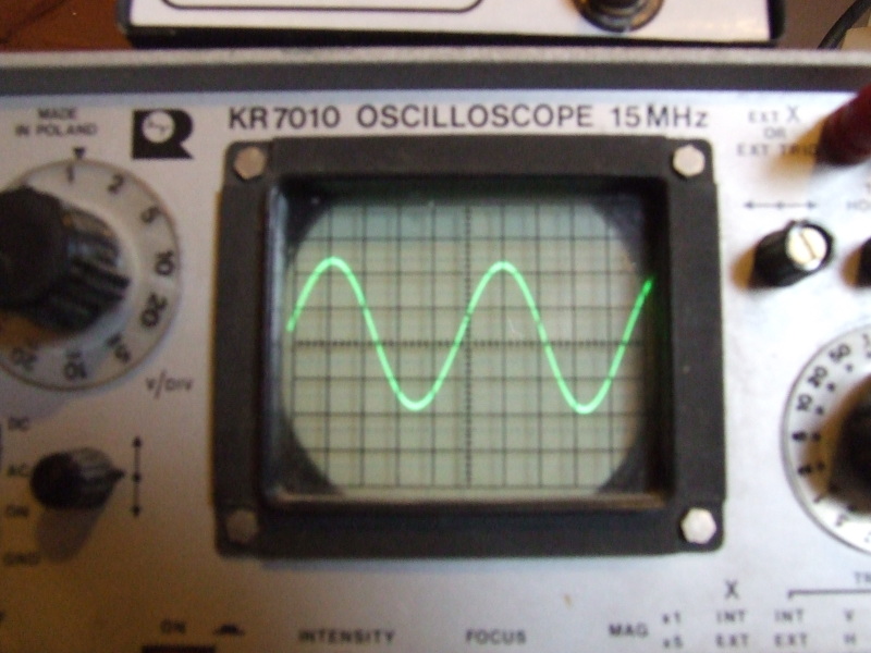

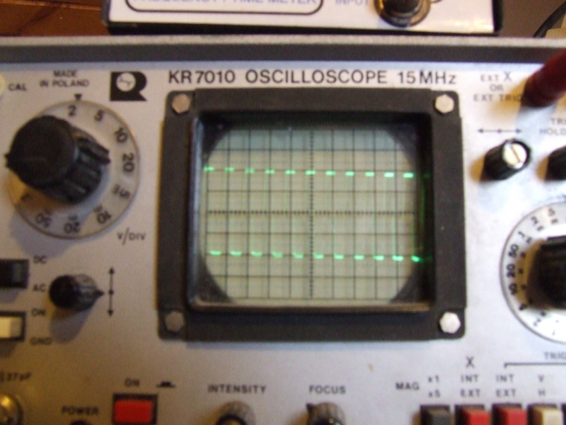

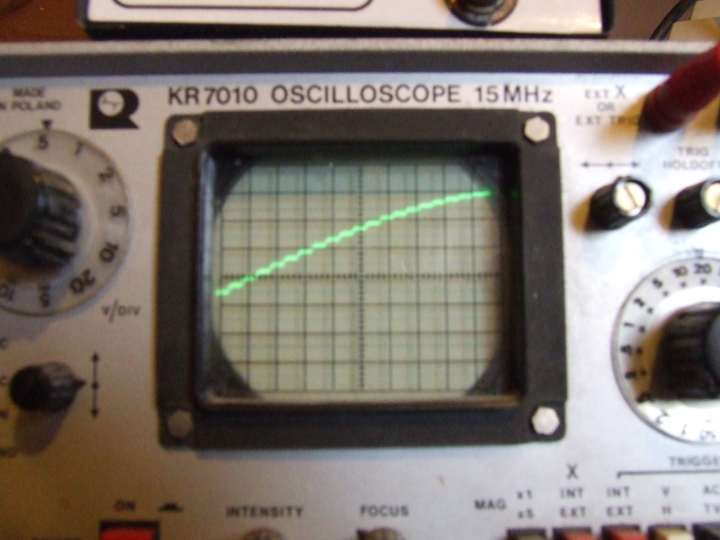

Zacznę od praktyki. W skrócie mówiąc nie jestem w stanie ustalić jednoznacznie momentu bramkowania systemu zliczania impulsów. Na trzech pierwszych zdjęciach widać impuls jaki powstał wskutek normalizacji (wzmocnienia) sygnału przechodzącego przez filtr polifazowy. Pomiar odbywał się na częstotliwości ok. 800Hz, zdjęcia drugie i trzecie są zbliżeniem zboczy impulsu po normalizacji. Widać, że zbocza impulsu są mocno pofalowane. Na trzech kolejnych zdjęciach pokazałem winowajcę. Jest to użyty generator pomiarowy. Jak wcześniej mówiłem generator wykonany jest z wykorzystaniem układu filtra dolnoprzepustowego na układzie MAX7480 sterowanego prostokątnymi sygnałami: użytkowym o częstotliwości pomiarowej i referencyjnym o częstotliwości 100 krotnie większej. Reasumując: aby uzyskać sinus 1kHz należy na wejście układu MAX podać prostokąt 1kHz a na wejście referencyjne sygnał 100 krotnie większy czyli 100kHz. W zbliżeniu sinusoidalnego sygnału użytkowego widać wyraźnie, że zbudowany jest on przez złożenie poziomych elementów montowanych w sinus z częstotliwością 100 krotnie większą. Przy zwykłej pracy audio nie ma problemu bo wyższe częstotliwości (100 krotnie) są niesłyszalne lub wytłumiane ale w tej sytuacji kiedy normalizacja polega właśnie na wzmocnieniu w szerokim paśmie (ze względu na ostrość zboczy) te składowe o wyższej częstotliwości po wzmocnieniu stają się porównywalne z ograniczonym sygnałem podstawowym. To wyklucza skuteczne użycie opisanej metody pomiarowej.

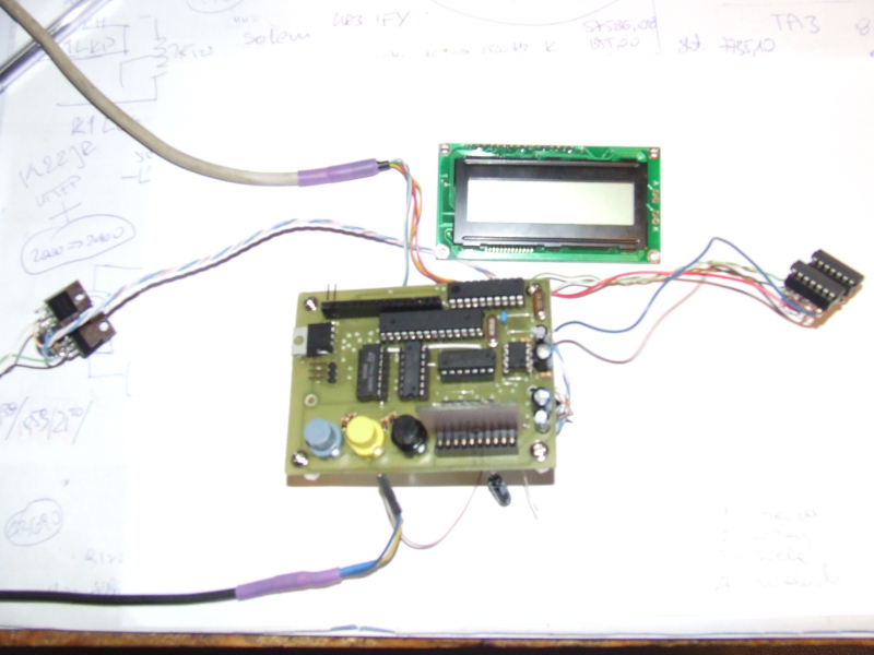

Reasumując, opisana metoda, bez niezbędnych nakładów na poprawę w tym miejscu, nie nadaje się do użycia a nakłady na jej poprawę wydają mi się zbyt duże. Na pociechę zostają mi drobiazgi jakie opracowałem przy okazji a więc prosty protokół połączenia mikrokontrolerów, sterowany cyfrowo generator sinusoidalny (z opisanymi zastrzeżeniami) oraz sposób pseudo graficznej wizualizacji danych na wyświetlaczu LCD 2*16. Ostatnie zdjęcie pokazuje gotowy miernik z wyjętym wyświetlaczem (w prawym dolnym rogu słabo widoczny jest filtr polifazowy z DC01).
Pytanie o weryfikację filtra polifazowego jest zatem dalej otwarte a jedyną skuteczną jak dotąd metodą jest wykonanie całego urządzenia i pomiary tłumień wstęg :-(
