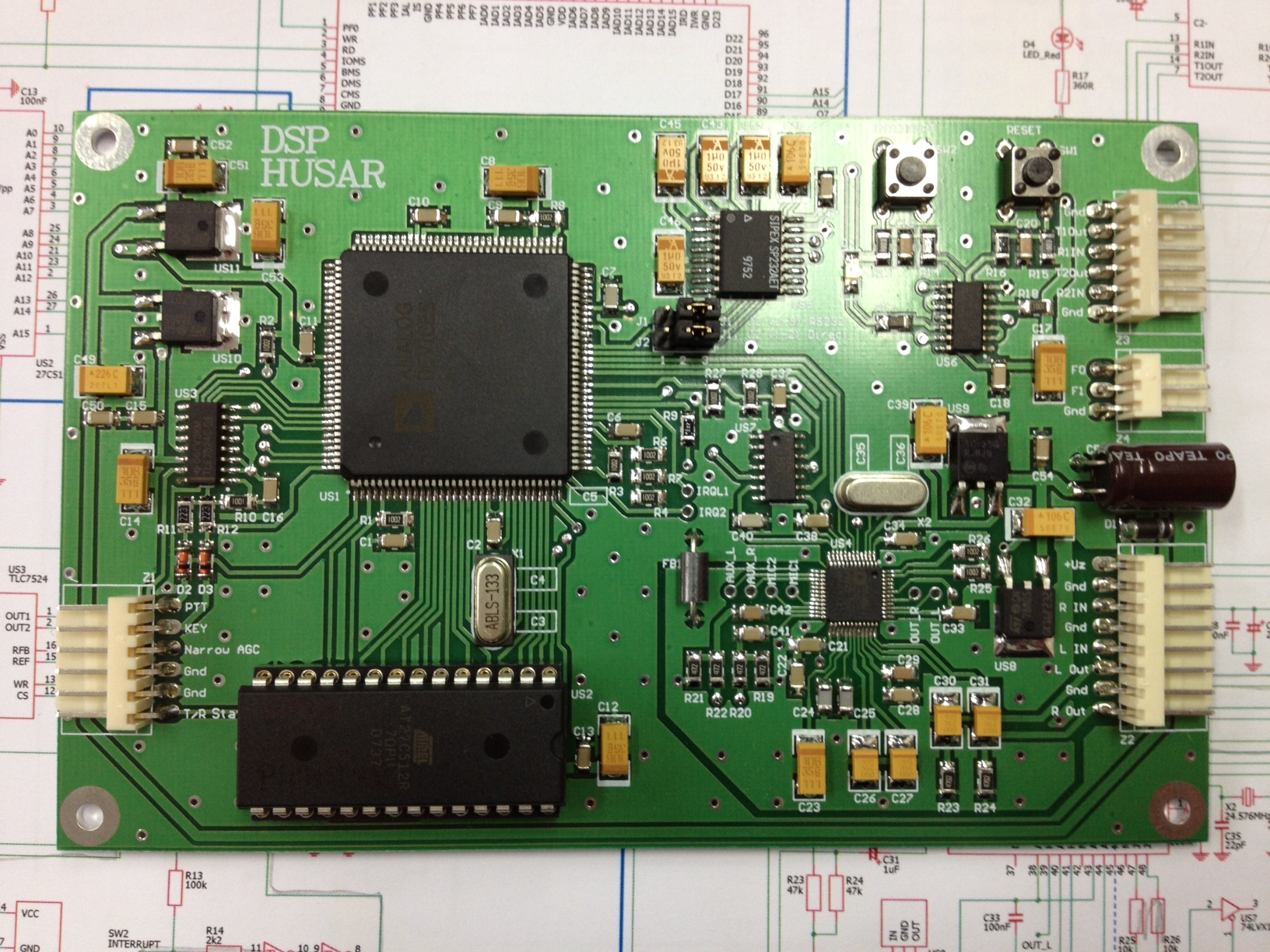

Na potrzeby Grupy Husar zaprojektowałem jednopłytkowe PCB modułu DSP. Moduł powstał w oparciu o schemat i oprogramowanie z projektu PicAstar. Zmontowaliśmy kilka gotowych prototypowych modułów DSP. Prawidłowo zmontowane moduły uruchomiły się bez problemów.
W chwili obecnej testuję moduł DSP w Husarku. Już pierwsze próby potwierdziły jego przydatność przy współpracy z homodyną. Odsłuch stacji jest prawidłowy, a wielopoziomowa regulacja audio pozwala na indywidualne nastawy pod potrzeby słuchacza. Realizowanych jest wiele funkcji: zawężanie pasma, notch, equalizer i wiele innych. Konstrukcja modułu pozwala na jego sterowanie bezpośrednio z komputera PC jak i syntezy radia poprzez RS232. Określiłem algorytmy wgrywania oprogramowania DSP do procesora oraz listę rozkazów zmieniających parametry funkcji DSP. Pozwoli to na użycie własnej syntezy do sterowania modułem w dowolnym TRx zaprojektowanym przez Grupę Husar. W załączeniu zdjęcie prototypu modułu DSP. Więcej informacji po zakończeniu testów.
