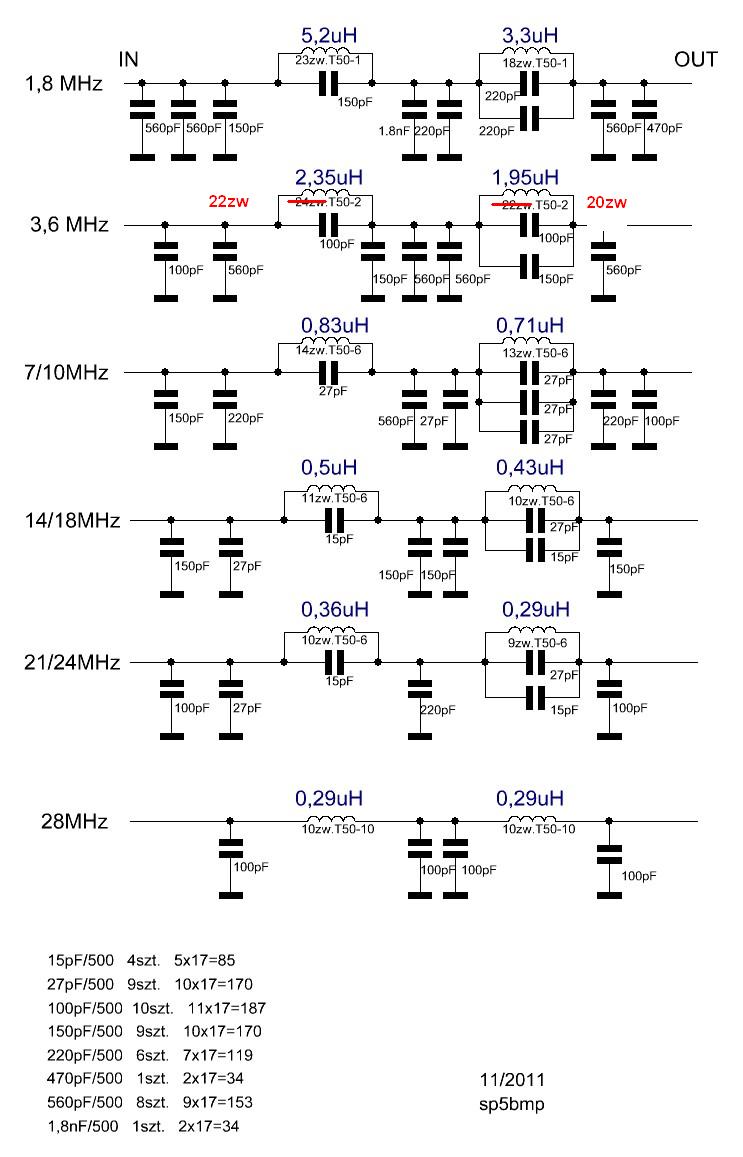

Panowie proszę o radę. Jest kłopot z filtrem LPF na pasmo 24 MHz. Badanie NWT-kiem w załączniku. Co grzebnąć, aby przesunąć go trochę w górę? Dla porównania również zamieszczam charakterystykę z pasma 28 MHZ. Myślę i nie wiem co robić. Czy walczyć z obwodem 21/24 MHz, czy przerobić sterowanie na komutatorze diodowym tak, aby załączało ,,najwyższy" filtr dla pasm 24 i 28 MHz, a przedostatni obwód zostawić tylko dla pasma 21 MHZ, bo tu jest wszystko ok. Cięcie zaczyna się od 22 MHz. Oczywiście to tłumienie filtru w paśmie 24 MHZ widać na reflektometrze jako spadek mocy wyjściowej z radia.
.pdf  24.pdf (Rozmiar: 15.26 KB / Pobrań: 1175)
.pdf  28.pdf (Rozmiar: 15.45 KB / Pobrań: 1108)
