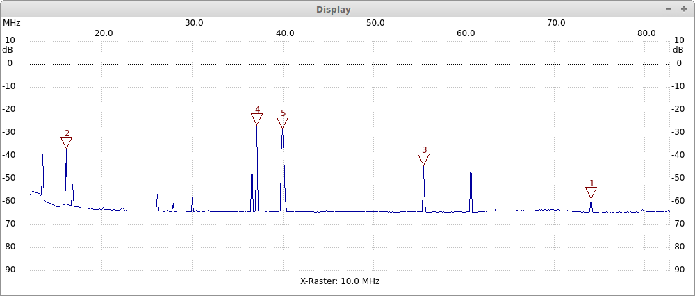

Pasmo oscyloskopu jest do 250MHz więc powinien dawać radę, sondy też.
Wprowadziłem te ustawienia i sprawa wygląda mniej więcej tak:
Pomiar sygnału o f 71MHz:
szpilki oznaczone znacznikami 1,2,3,4 występują również po odłączeniu generatora. 5 wygląda na sygnał mierzony a przynajmniej przesuwa się adekwatnie do zmiany częstotliwości, tyle że w odwrotną stronę - obniżając częstotliwość ten pik przesuwa się w górę a zwiększając idzie w dół.
