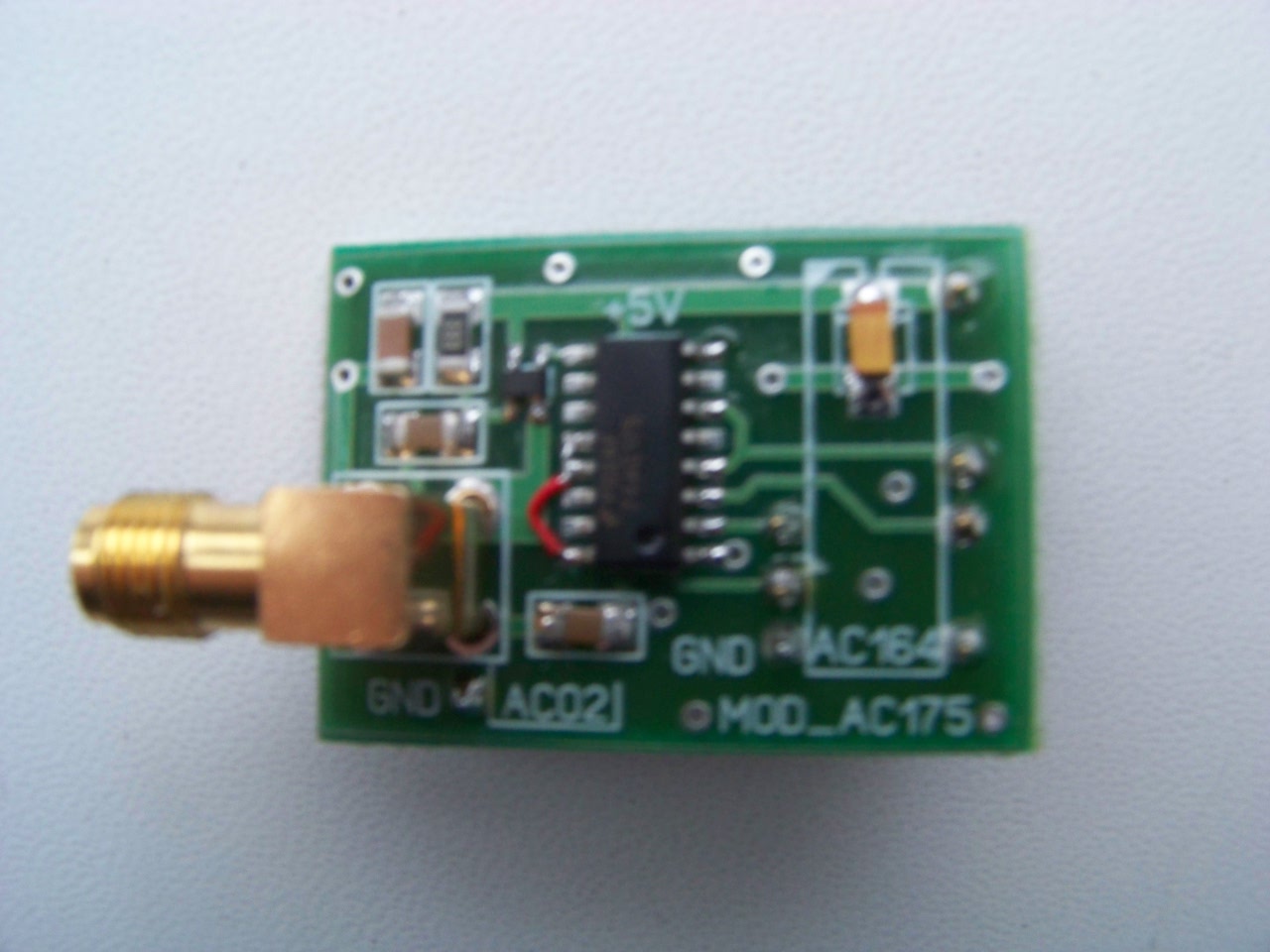

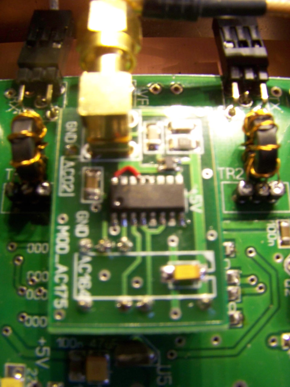

Wymieniłem trafo wyjściowe płytki Si-570 na WB-3040. Polutowałem i wstawiłem płytkę na 74AC175. Ruszyło pasmo 28 MHz, ale równocześnie na wyższych pasmach zmartwił mnie fakt wyraźnych sygnałów komunikacji cyfrowej radia oraz (chyba bardziej dokuczliwe) treszczotka słyszalna w głośniku podczas kręcenia enkoderem. Przed wstawieniem płytki ten odgłos nie był tak dokuczliwy - teraz jest i to bardzo. Gdzie teraz wsadzić łapki?
