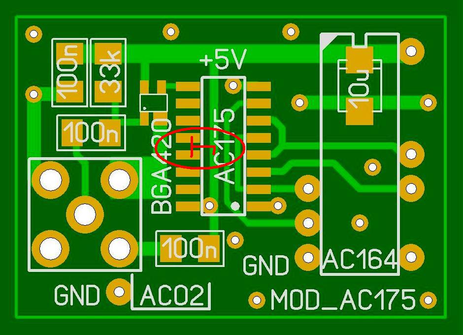

1/ Na dodatkowym module 74AC175 powinno być tak jak napisał Piotr, nogi 12, 13 trzeba podłączyć do linii zasilania +5V biegnącej pod układem 74AC175. Na wolnych wejściach "wiszących w powietrzu" mogą pojawiać się stany nieustalone i niekontrolowane oscylacje które nie są nam potrzebne w pobliżu wejścia odbiornika.
2/ Płytki automatyki były projektowane pod tranzystory z grupy BC547/BC557, nie wiem czemu akurat na ostatnim schemacie są 2N3904/2N3906. Na module homodyny zastosowano tranzystory BC547/BC557 dlatego w ramach unifikacji elementów na module automatyki proponuję zrobić tak samo. Trzeba na schemacie automatyki poprawić wszystkie typy tranzystorów lub napisać wyraźnie że pcb automatyki jest pod obudowy typu BC547/ BC557.
3/ Wszystkie rzeczowe i konkretne uwagi a tym bardziej wskazywanie błędów jest pożądane i na miejscu. Jest to szczególnie ważne właśnie teraz ponieważ powstaje kolejna wersja dokumentacji i będą poprawiane projekty druków przed uruchomieniem kolejnej produkcji. Na koniec dodam, że błędy w projektach i dokumentacji nie są tylko domeną konstrukcji amatorskich, występują również w projektach komercyjnych realizowanych w dużych firmowych zespołach z oparciu o milionowe budżety. Pisałem o tym wielokrotnie, to jaki będzie Husarek zależy nie tylko od autorów projektu ale od wszystkich kolegów budujących to radio.
