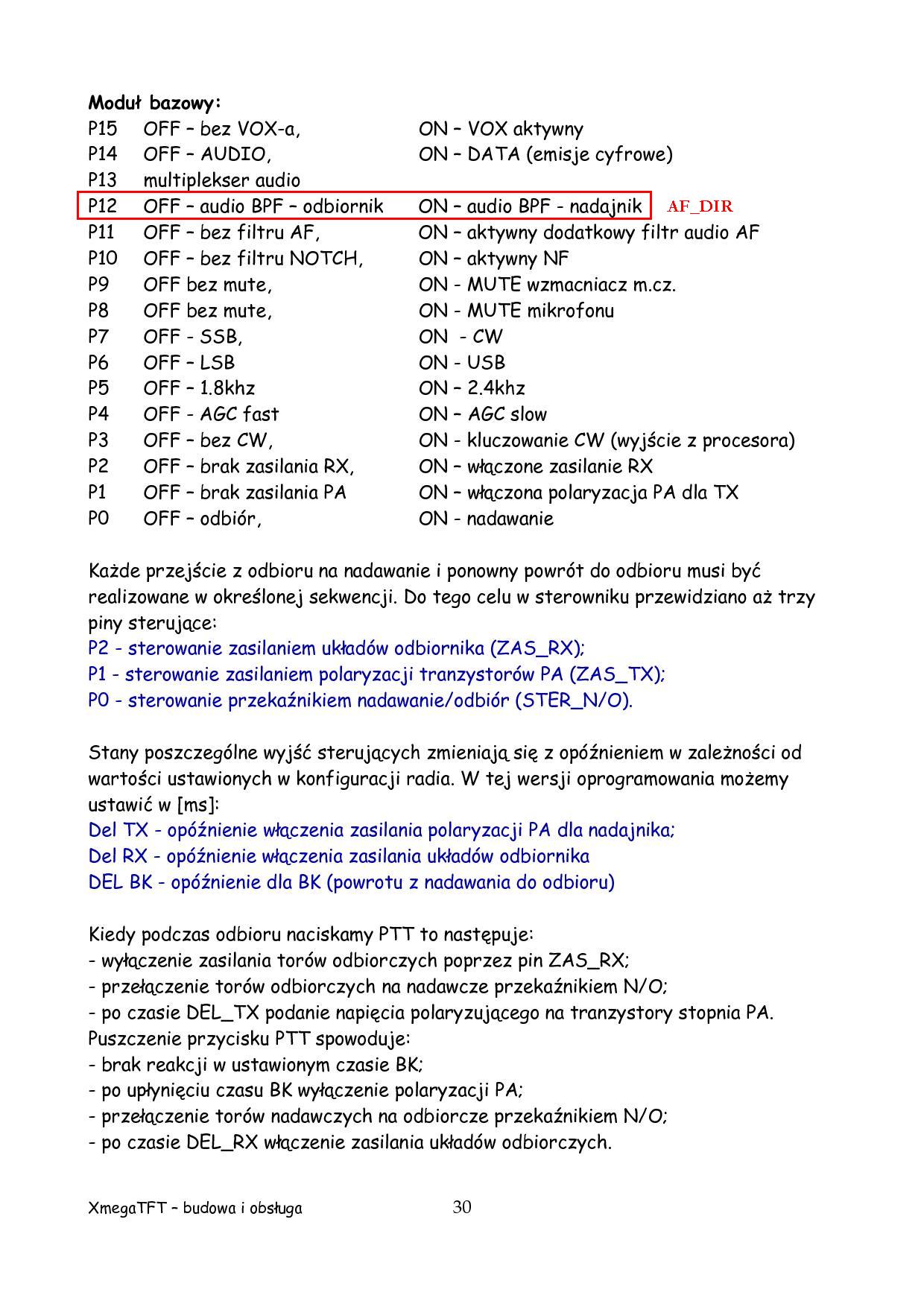

Bogdanie, masz rację, że w dokumentacji jest wiele nieścisłości i trzeba to będzie poprawić. Zamiast przypinać "kwiatki" do projektu może lepiej po prostu zapytać na forum, tak jest szybciej i bez bólu głowy.
AF_DIR - zmiana torów pracy filtrów akustycznych (tor odbiorczy/ tor nadawczy).
W pierwszej wersji filtry akustyczne pracowały tylko w torze odbiorczym. Przed uruchomieniem produkcji płytek przez DW powstała wersja filtrów z przełączanymi filtrami pracującymi również w torze nadawczym. Oczywiście filtry możemy przełączać sygnałem nadawanie/odbiór. Przy emisji CW w Husarku nie ma potrzeby przełączania filtrów akustycznych na nadawanie dlatego został wymyślony specjalny sygnał AF_DIR do przełączania tych filtrów. Przy CW mamy jednocześnie blokowanie toru mikrofonowego przez odłączony filtr akustyczny.
Korekta posta:

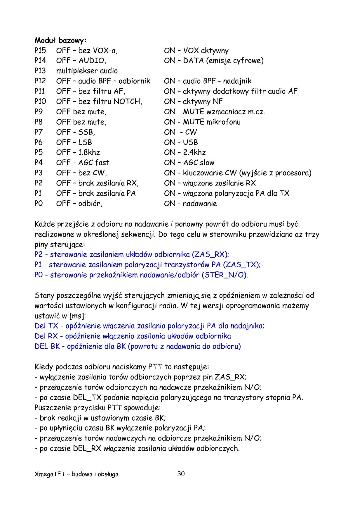

Od ver. 1.05 oprogramowania sterownika przełączanie filtru akustycznego AF_DIR (nadawanie/odbior) zostało zaimplementowane na pinie P12 (drugie zdjęcie w załącznikach). Dla SSB zmiana torów odbiornik/nadajnik dla CW zawsze tor odbiornika.
ZAS_RX, ZAS_TX jest opisane w opisie sterownika na str. 30 (załącznik)
Jeśli nie stosujemy opóźnień w przełączaniu pomiędzy odbiorem i nadawaniem to te dwa sygnały są nieistotne, wystarczy nam przełączanie nadawanie/odbiór.
W opisie rejestrów są również inne sygnały typu: MUTE mikrofon, MUTE m.cz., multiplekser, których nie znajdziemy na modułach ale mają one swoje rozwojowe przeznaczenie. Husarek, to dość złożona konstrukcja i dopracowanie szczegółów dokumentacji wymaga czasu i współpracy wszystkich budujących to radio. Autorzy poszczególnych fragmentów radia nie zawsze maja tyle wolnego czasu aby wszystko dokładnie po kilka razy sprawdzać.
