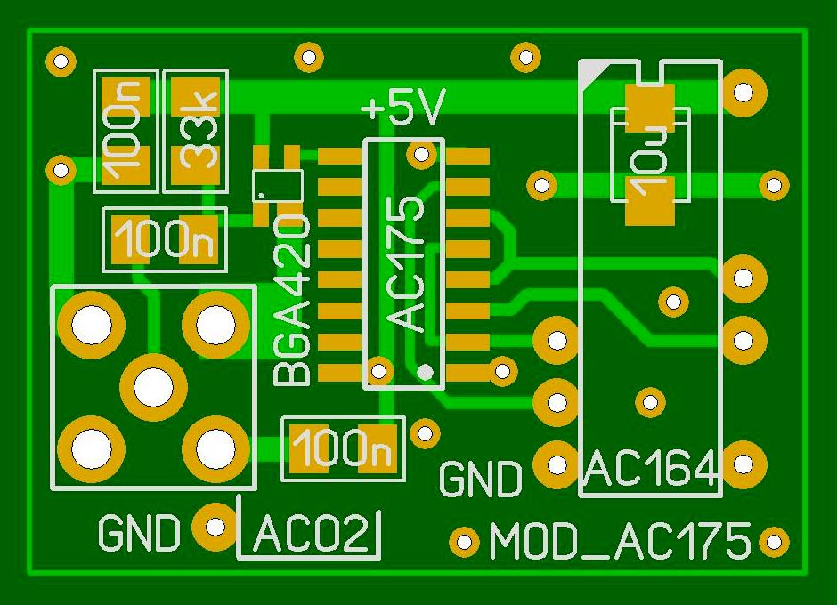

W załączniku widok dodatkowej płytki do sterowania mieszaczy Husarka poprzez układ 74AC175. Moduł pasuje do fabrycznych płytek homodyny zamiast układów 74AC164 i 74AC02. Po wyjęciu układów moduł wpinany jest w podstawki po układach.

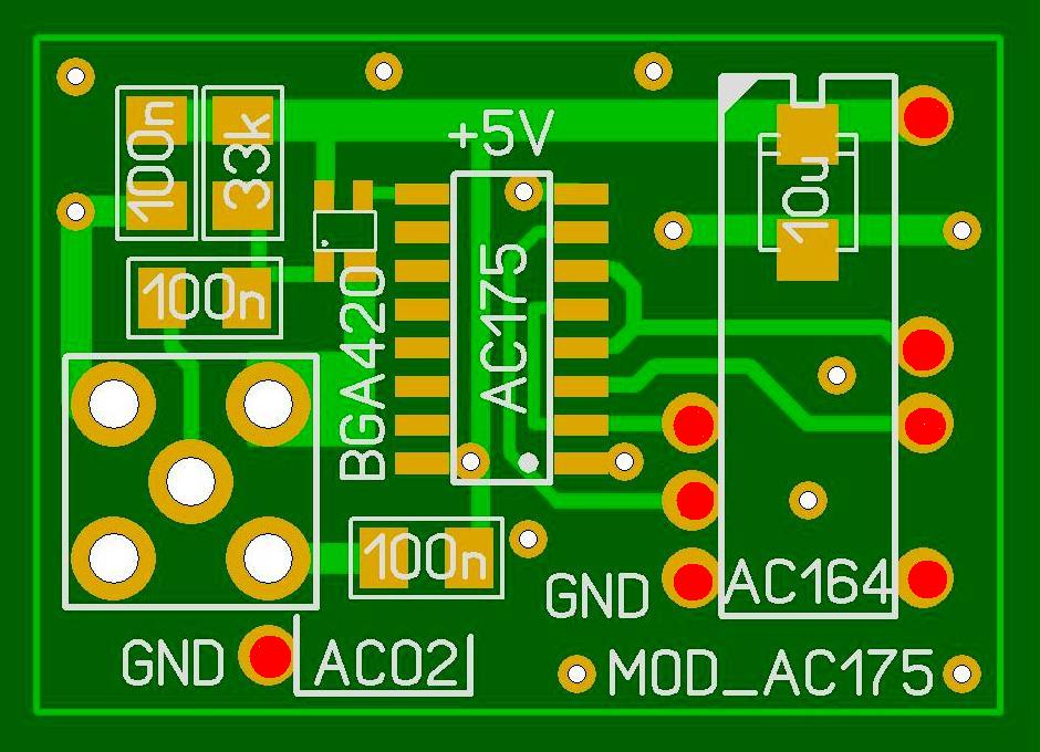

Na drugim zdjęciu na czerwono zaznaczone piny lutowane od dołu płytki do wpięcia w podstawki na module homodyny.
.lay  husarek_mod_ac175.LAY (Rozmiar: 22.31 KB / Pobrań: 1315)
