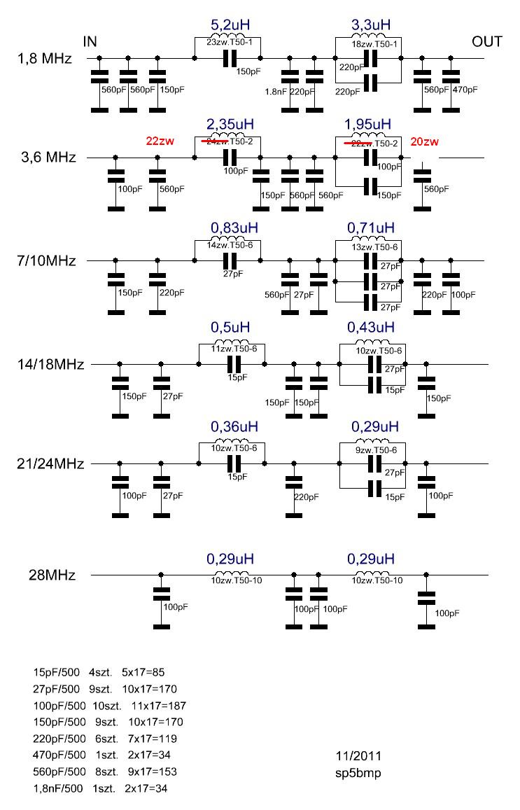

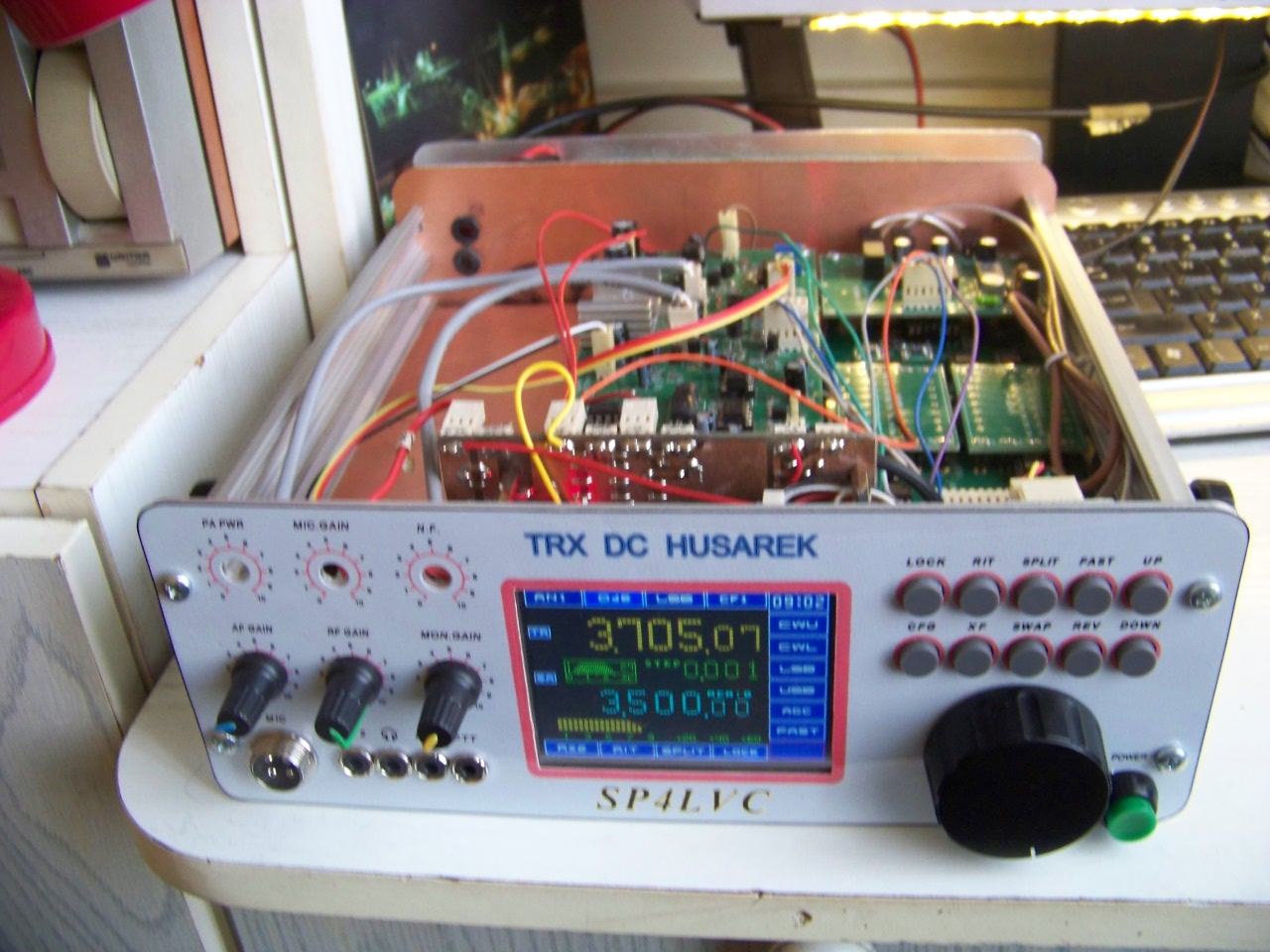

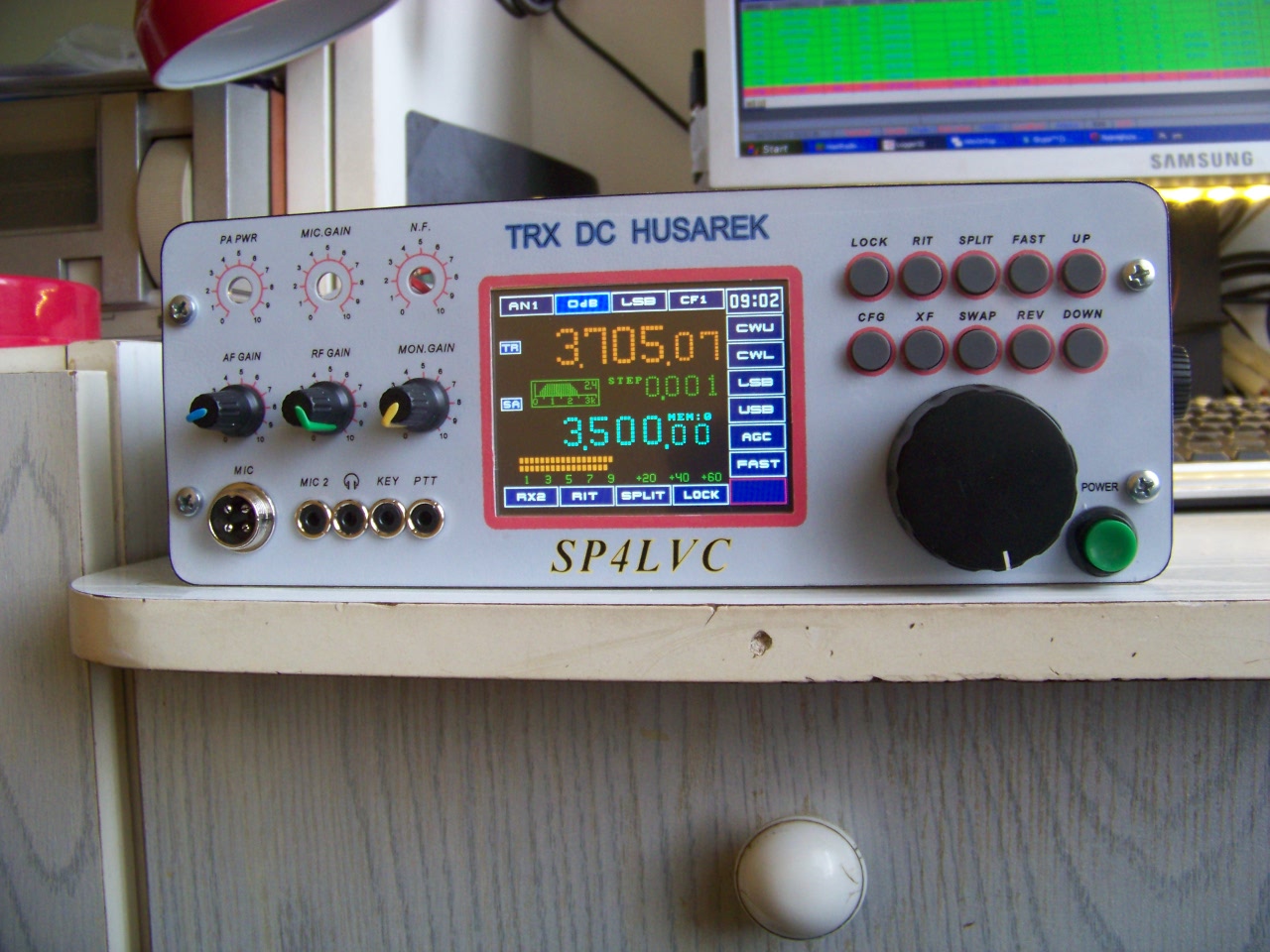

Wygląda na to, że nie ma więcej błędów na płytkach z DW-Radio. Podłączone i zestrojone BPF i LPF. W konfiguracji odbiorczej wszystko chodzi. Powoli biorę się za część nadawczą. Czekam na ładne czarne pokrętła na potencjometry. W środku zostaje sporo miejsca do zagospodarowania. W przyszłości trzeba będzie je zagospodarować - ATU lub jakiś mocniejszy stopień wyjściowy. Obwody LPF wykonane wg opracowania Janusza SP5BMP- z tego wynika inny sposób komutacji kluczami diodowymi, niż opis pasm na płytce LPF : 1,8 - 3,5 - (7+10) - (14+18) - (21+24) - 28 MHz.
