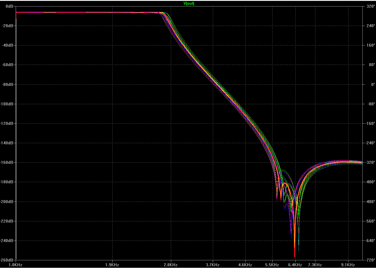

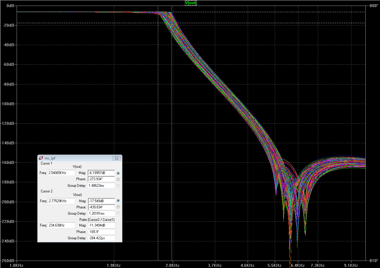

Januszu, zanim coś "zepsuję" niestarannym nawinięciem indukcyjności, wolę sprawdzić przynajmniej w teorii, hi.
Trochę sam sobie odpowiadając na pytanie, zrobiłem symulację samego LPF SSB z Husarka.
Indukcyjności 160mH, R=3Ohm, impedancja we-wy 1.8KOhm, z tolerancją indukcyjności +/-5%, w drugiej symulacji również tolerancja pojemności +/-5%.
Oto co mi wyszło dla symulacji tolerancji samej indukcyjności:
Ta pomarańczowo-czerwona grubsza linia to symulacja bez rozrzutu.
Oraz indukcyjność 5% i pojemność również 5%:
Położenie "odcięcia" pasma filtru zmienia się w granicach 250Hz, stromość zostaje ta sama, bieguny trochę się zmieniają (rozszczepiają się), minimalnie tłumienie w biegunach trochę mniejsze (o 20dB).
To oczywiście symulacja. Czy coś z niej wynika pod względem praktycznym - to myślę ze bardziej doświadczeni konstruktorzy powinny się wypowiedzieć, hi...
