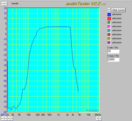

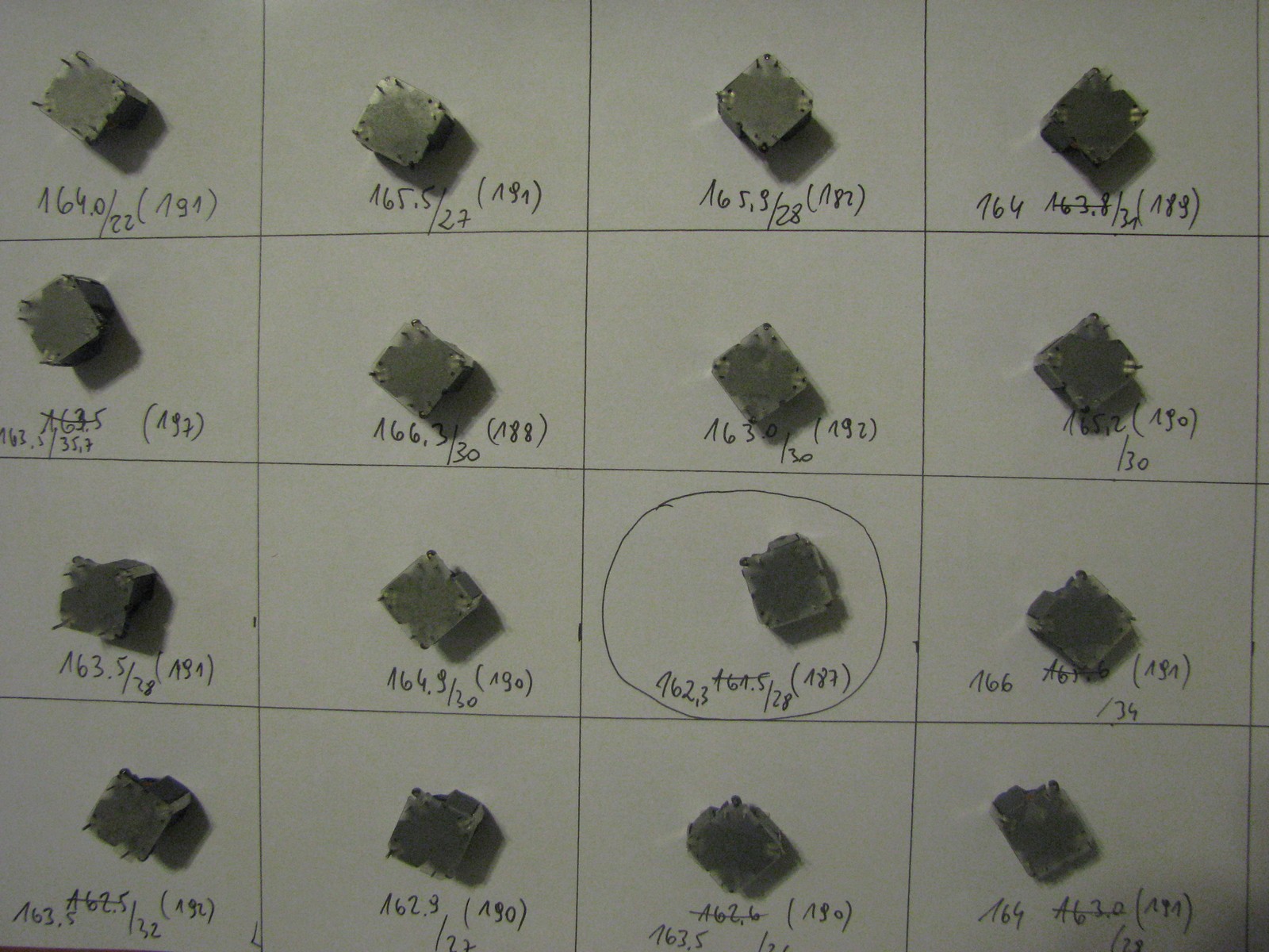

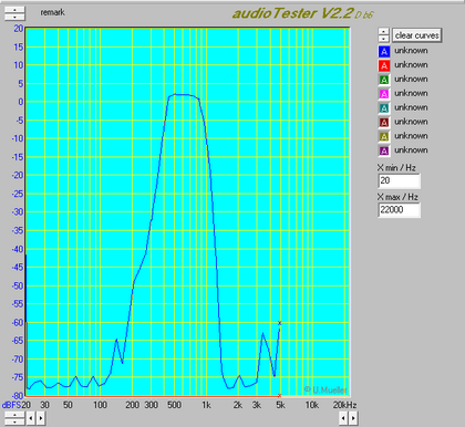

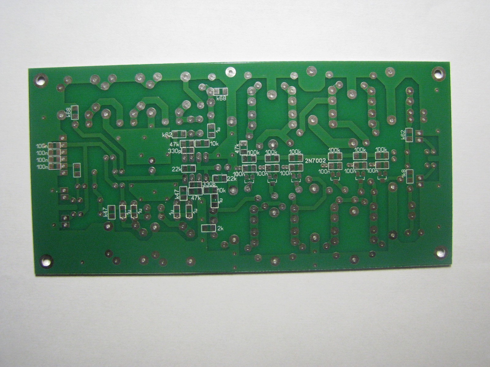

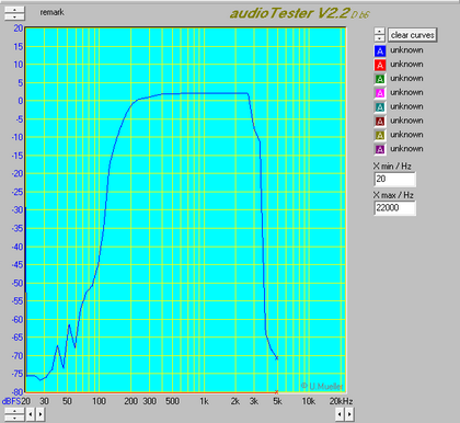

Nabyłem płytki do Husarka wyprodukowane przez DW Electronics i postanowiłem zbudować drugiego Husarka. Na początek zdecydowałem się uruchomić płytkę filtrów akustycznych CW/SSB, która jest kluczowa jeśli chodzi o uzyskanie bardzo dobrej selektywności Husarka oraz daje możliwość zawężania pasma CW i SSB. Przeanalizowałem pierwsze moje próby uruchomienia tej płytki kilka miesięcy temu (post #224/226, listopad 2012). Przede wszystkim zauważyłem, że nawinięte dławiki po pewnym czasie nieco zmniejszają swą indukcyjność. Pomierzyłem dławiki nawinięte w ubiegłym roku i zanotowałem, że większość dławików zmniejszyła swą indukcyjność średnio o 1-2 mH. Oczywiście pomiary wykonałem tym samym miernikiem a właściwie to dwoma: CEM DT-9935 i Volcraft LCR-9063 (różnice wyników pomiarów pomiędzy tymi miernikami są niewielkie w granicach 2-3 mH). Ponieważ już w ubiegłym roku zanotowałem taką właściwość, że dławiki około 1-2 dni do nawinięciu wykazują zmniejszenie indukcyjności o 2-3 mH, tak więc postanowiłem tak je przygotowywać aby wykazywały indukcyjności bezpośrednio po nawinięciu uzwojenia i jego złożeniu, w granicach 164-165 mH. W moim przypadku aby uzyskać 164-165 mH, należało nawinąć średnio 190-192 zwojów, skrajnie: 187 i 195.
Uzyskiwanie żądanych indukcyjności, uzyskujemy poprzez odwijanie określoną ilość zwojów na złożonym już rdzeniu, okazała się techniką najbardziej dokładną i stosunkowo prostą.
Z układu równań na ilość zwojów:
n1 = SQRT(L1/AL) [1]
n2 = SQRT(L2/AL) [2]
gdzie n1, n2 – ilość zwojów,
L1, L2 – indukcyjność,
AL-stała rdzenia
n2 = SQRT(L2/L1) * n1 [3]
Przykład:
nawijamy dławiki po 196zwojów. Dany dławik po zmierzeniu wykazuje 175 mH, po wstawieniu do wzoru [3] otrzymujemy wynik, że uzwojenie wynikowe (n2) powinna posiadać 185 zwojów, czyli musimy odwinąć (196-185)11 zwojów, przy założonej indukcyjności wynikowej L2=165 mH.

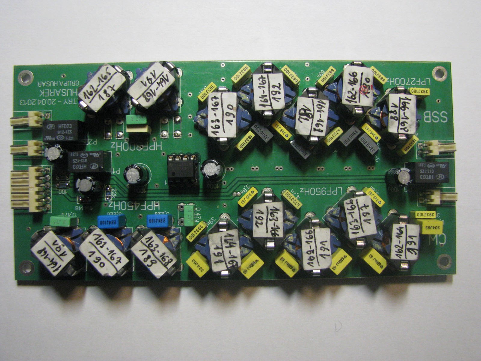

Odnośnie kondensatorów MKT to nie miałem problemu z nabyciem, są dostępne na portalach aukcyjnych, gdzie można kupić często w stosunkowo niskiej cenie, ale należy za każdą przesyłkę zapłacić oddzielnie. Racjonalne wydaje się aby kupić kondensatory u jednego dostawcy dostawcy, wtedy zapłacimy tylko za jedną przesyłkę.

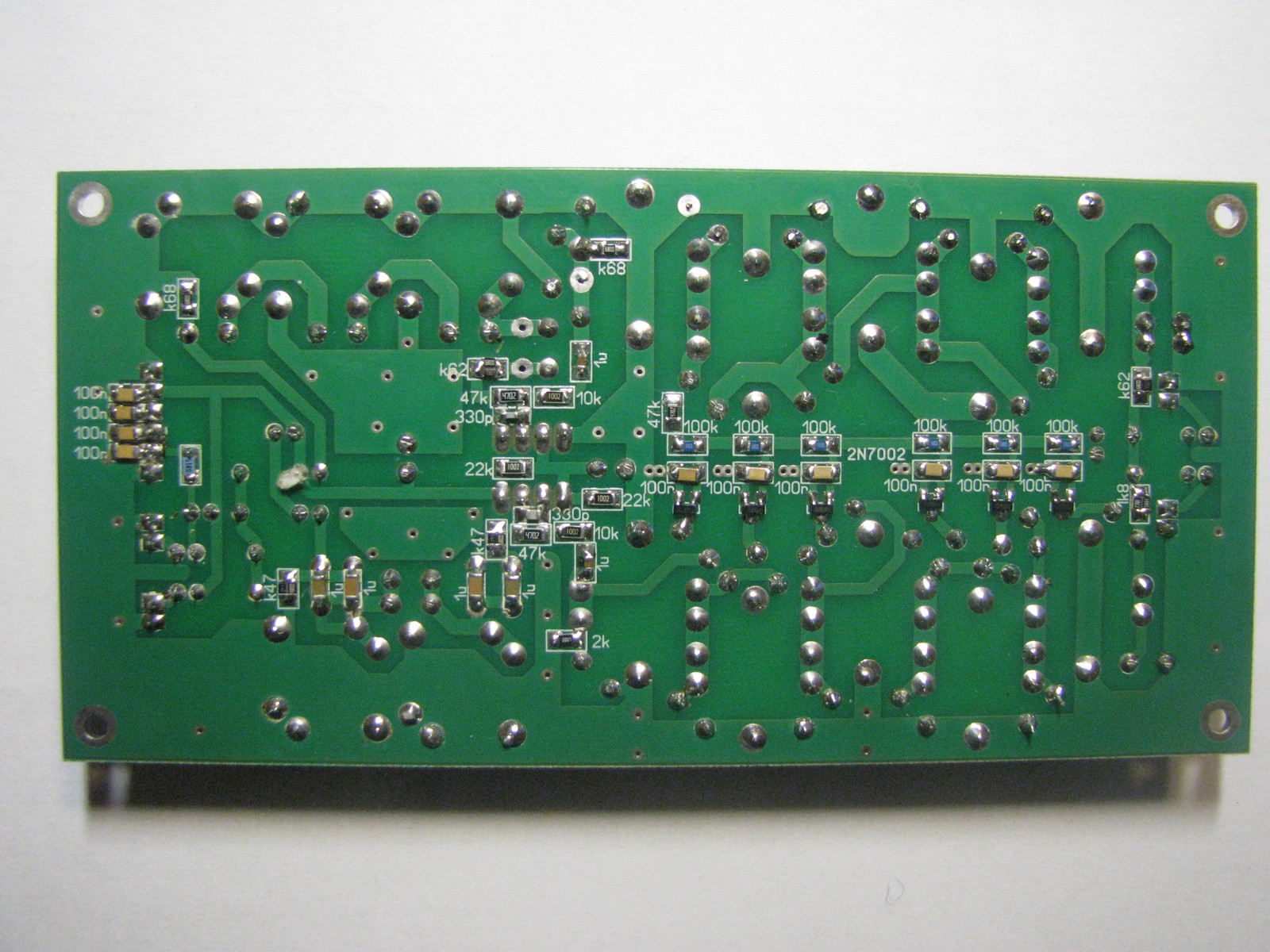

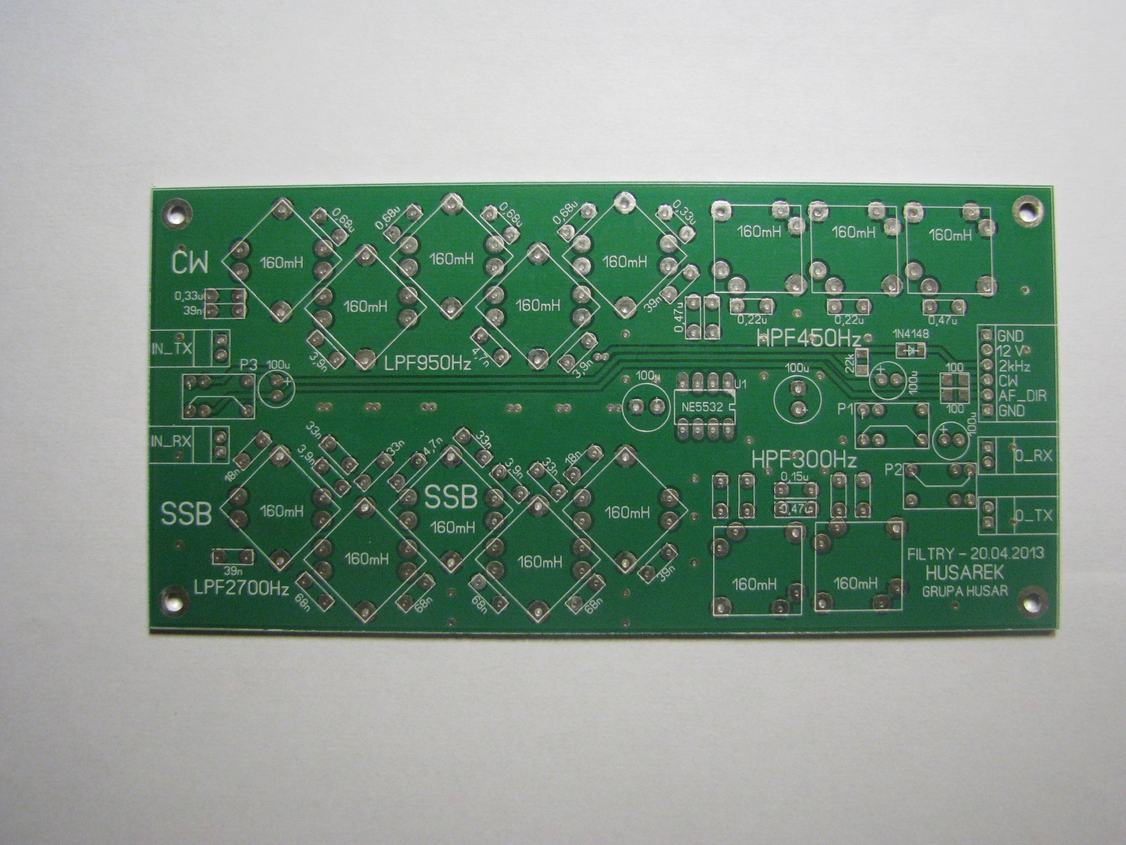

Montując płytkę filtrów akustycznych CW/SSB, nie zauważyłem jakichkolwiek błędów na płytce, tak więc po prawidłowym montażu zgodnym ze schematem (oraz opisami na płytce) filtry akustyczne pracują poprawnie.
Postanowiłem nabyte doświadczenia z montażem płytek z DW Electronics zamieścić w Podręczniku Montażu Husarka w odrębnym miejscu jako rozszerzenie.
Załączam zdjęcia płytek przed i po montażu oraz wykresy wyników pomiarów, które zrobiłem zaraz po zakończeniu montażu, bez żadnych korekt. Wykresy przedstawiają kolejno: filtr SSB "szeroki", filtr SSB "wąski" oraz filtr CW.
