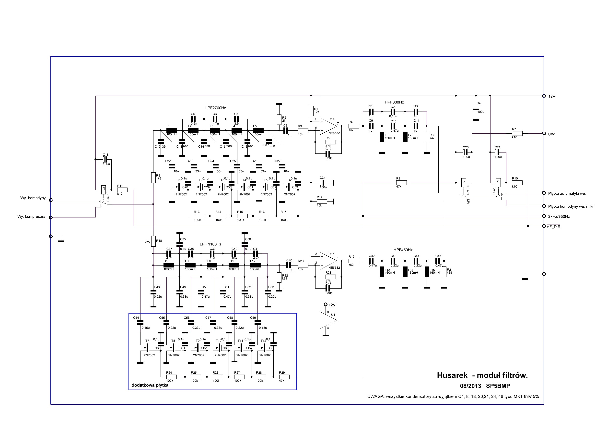

Przedstawiam kolegom propozycję rozbudowy filtru o dodatkową płytkę, za pomocą której można zmieniać szerokość filtru telegraficznego 350 lub 550 Hz. Pozdrawiam, Janusz.
.pdf  IMG_3244a.pdf (Rozmiar: 915 KB / Pobrań: 1518)
.lay6  plytka z kluczami.lay6 (Rozmiar: 31.13 KB / Pobrań: 1270)
