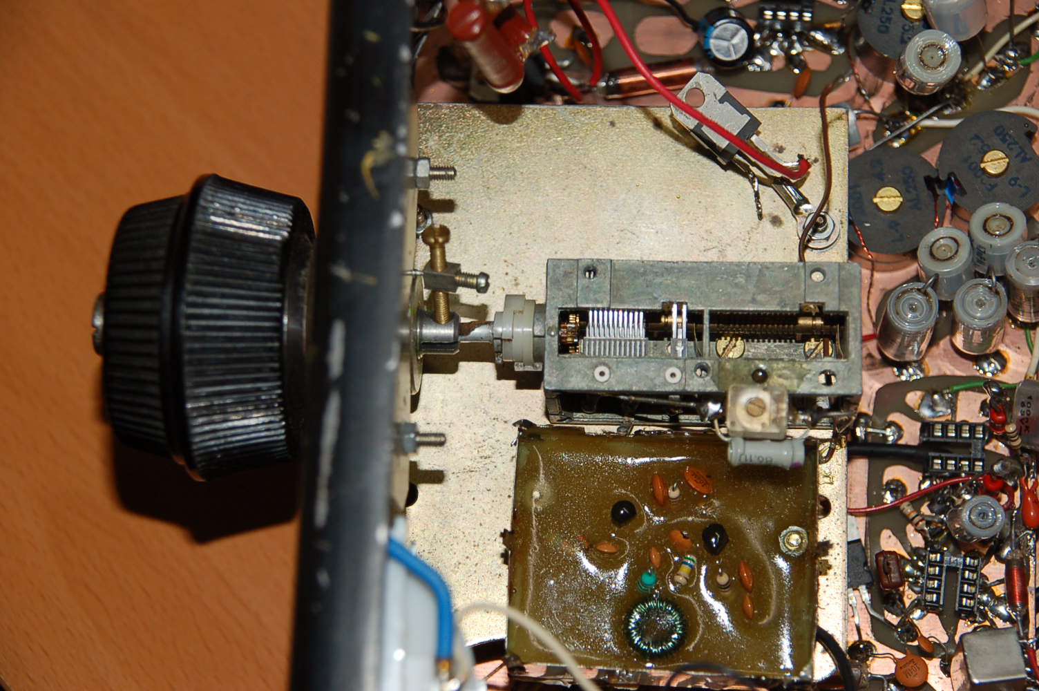

Jerzy, ja już będę malował płytkę z m.cz. Marcina. Potem zmienię tylko VFO. Mam swój pomysł chcę go wypróbować.
Czy Ty dokonałeś jakichś większych zmian? Konkretnie w stopniu w.cz.?
Napisz coś na temat zmian żeby nie błądzić.

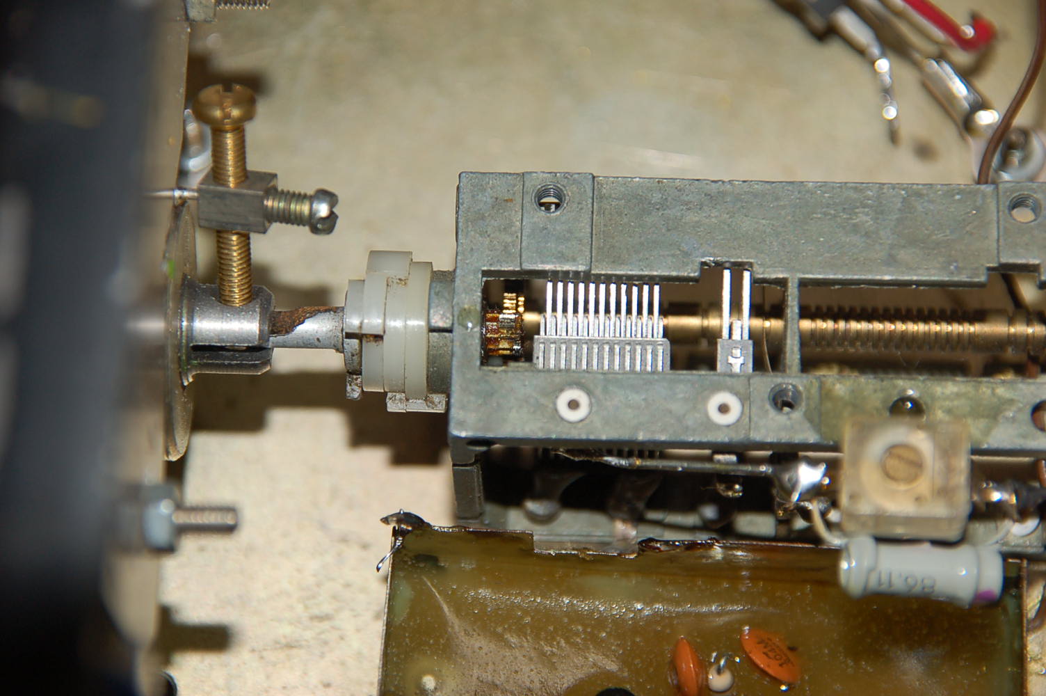

Co do strojenia to ja mam radyjko w którym jest połączona przekładnia planetarna i kondensator z przekładnią. Mogę Ci taki podesłać lub możesz nabyć http://allegro.pl/2-x-kondensator-zmienn...14872.html
I to działa dobrze. Przełożenie takiego zestawu wynosi 34 obr. (mała gałka) x 3,5 obrotu (kondensator) i wtedy wychodzi Ci nie 8 KHz na obrót tylko 1 KHz na obrót a to już powinno zadowolić najsubtelniejsze gusta Smile
