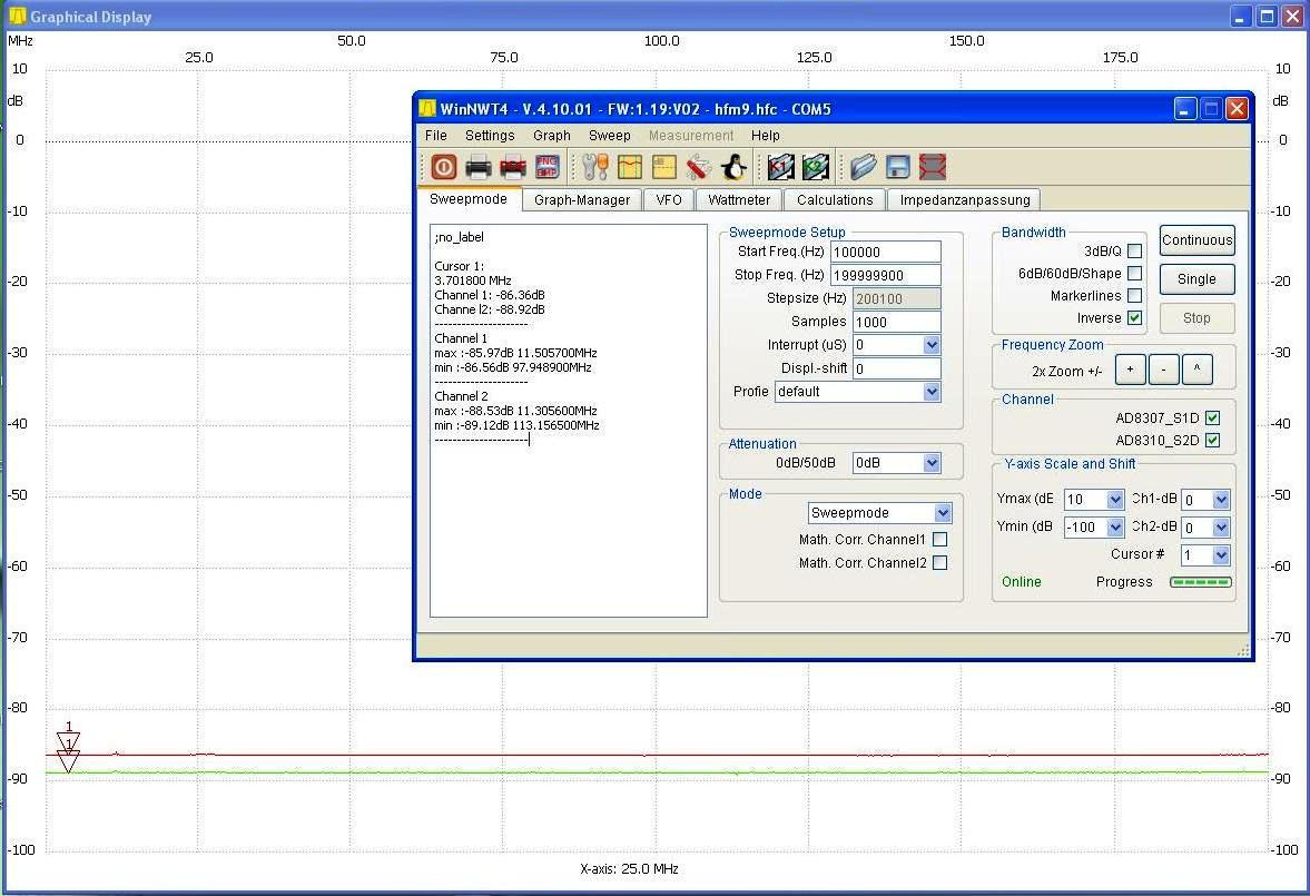

Bogdanie, po lekturze postów i wykresów zamieszczonych w wątku NWT7, NWT200 oraz na innych stronach internetowych odniosłem wrażenie że "prawie każdemu" tak wychodzi a czasem i lepiej.
Prezentowanie wyników pomiarów i ocena ich rzetelności
Po zbudowaniu własnego miernika i wykonaniu kilku pomiarów zastanawiamy się nad uzyskanym efektem. Jedną z najlepszych metod jest porównanie uzyskanych wykresów z pomiarami innych kolegów. Samo porównanie może wprowadzić nas czasem w błąd jeśli nie możemy ocenić rzetelności zamieszczanych wykresów.
Ocena prezentowanego przebiegu:

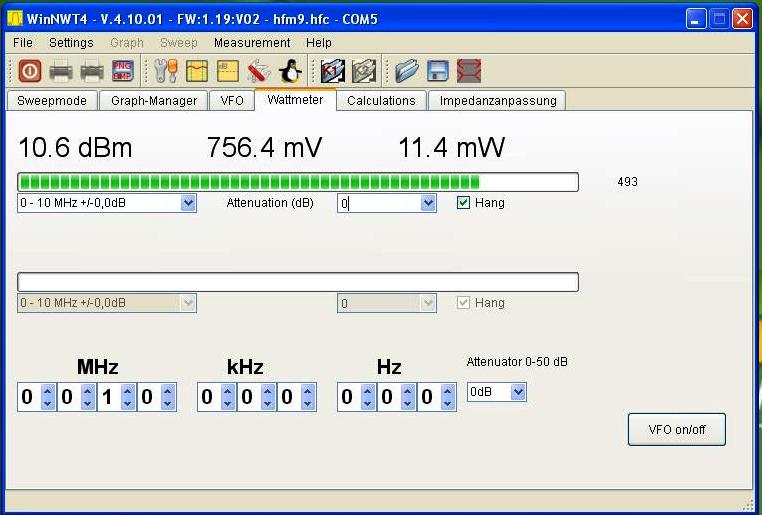

1/ Sam wykres to za mało, należy podać jeszcze typ detektora oraz poziom sygnału na wyjściu NWT. W moim przypadku na wyjściu mam: 10,6dBm, dwa detektory AD8307, AD8310 (pierwsze zdjęcie).

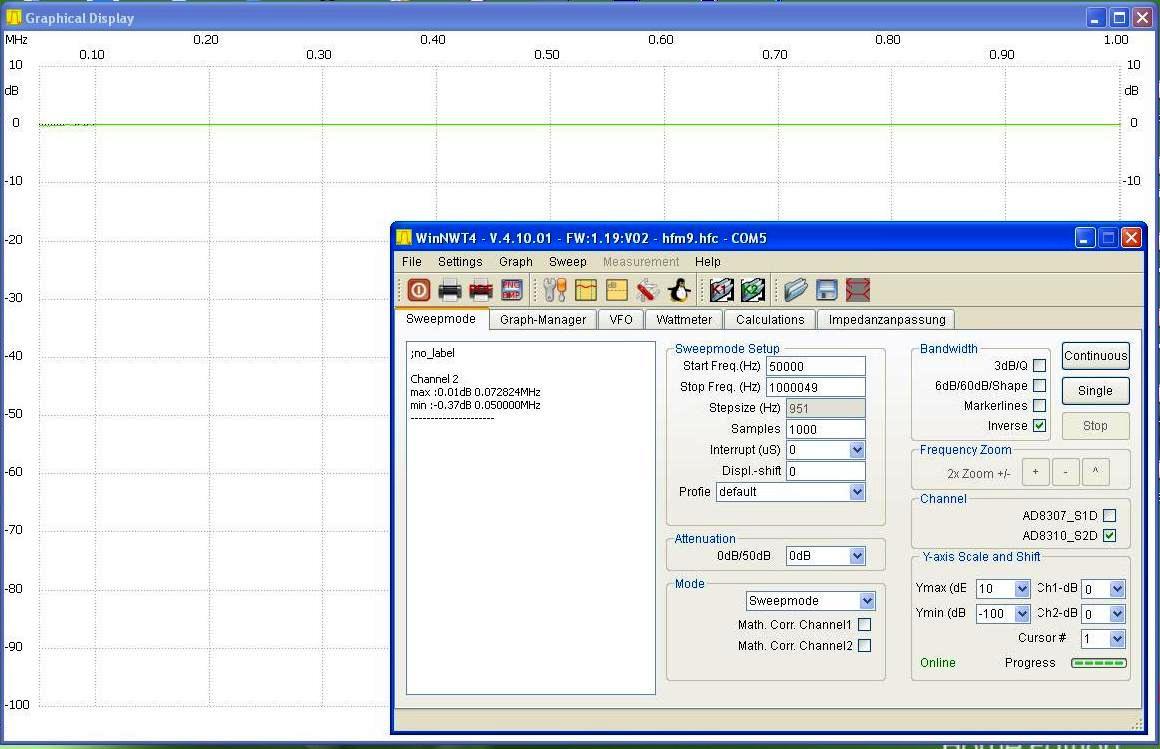

2/ Wykresy najlepiej prezentować bez korekcji matematycznej, wtedy widzimy autentyczne charakterystyki częstotliwościowe generatora i sondy. Na drugim zdjęciu wykresy dla rozwartych wejść sond pomiarowych.
3/ Jaki powinienem uzyskać zakres dynamiki na moim analizatorze ?
Zakres pomiarowy detektora AD8307 wynosi: -75dBm ...+17dBm.
Dynamika: od -75dBm do poziomu wyjściowego generatora +10,6dBm, co daje 85,6dB +/- 1dB. Spoglądamy na wykres dla sondy AD8307 (czerwony) i średni wynik pokrywa się z naszymi obliczeniami.
Zakres pomiarowy detektora AD8310 wynosi: -78dBm ...+17dBm.
Dynamika: od -78dBm do poziomu wyjściowego generatora +10,6dBm, co daje 88,6dB +/- 1dB. Spoglądamy na wykres dla sondy AD8307 (zielony) i średni wynik pokrywa się z obliczeniami.
Warto przeglądając wyniki pomiarów różnych analizatorów wykonać sobie podobne oszacowania.

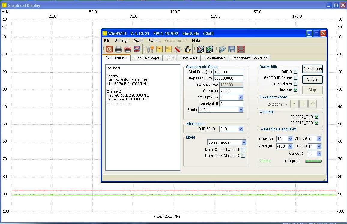

Publikując wykresy z naszych pomiarów warto również pokazać jak nasz analizator zachowuje się w dolnym zakresie częstotliwości. Na kolejnym zdjęciu wykres dla zakresu 50khz do 1Mhz.

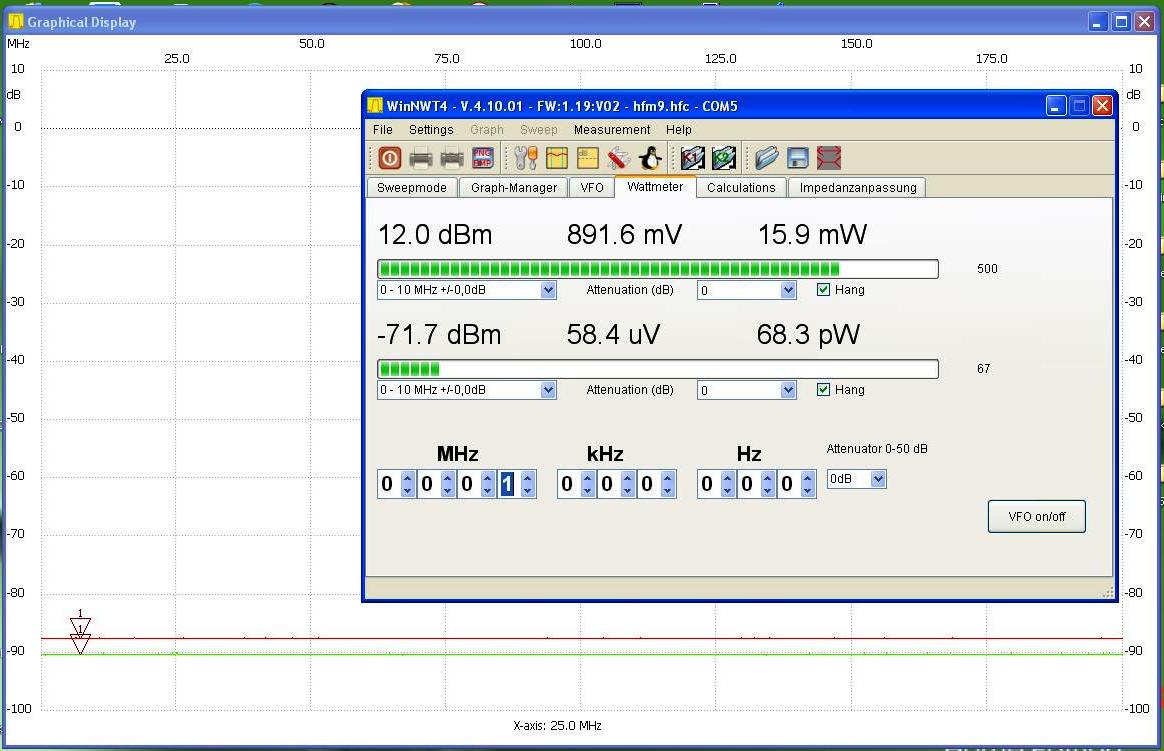

Pełne wykorzystanie zakresu pomiarowego sond pomiarowych wymaga podniesienia poziomu sygnału wyjściowego. Na ostatnim zdjęciu wykres dla poziomu +12dBm. Podniesienie sygnału poszerzyło dynamikę o 1,4dB i pozwoliło przekroczyć magiczny zakres 90dB (78+12). Druga metodą rozciągania dynamiki jest wzmacnianie sygnału przed detektorem ale to już wymaga zmiany konstrukcji analizatora.
Przy okazji mamy test ekranowania sond pomiarowych, brak tła na poziomie -78dBm potwierdza poprawność ekranów.
