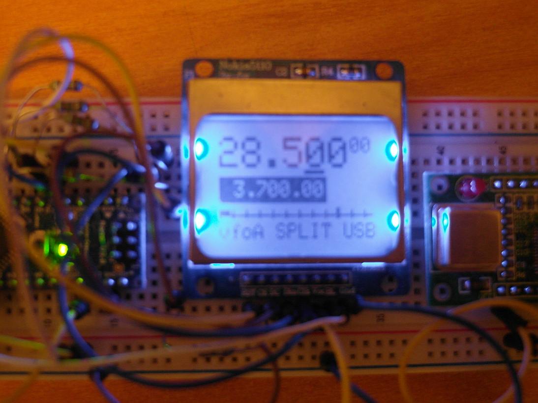

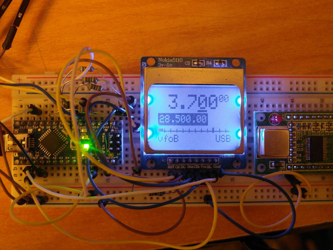

W filmie "AUTA" występował przerażający kombajn przed którym zarzyło się naszemu głównemu bohaterowi uciekać...
Jak ktoś nie pamięta, to proponuję obejrzeć 5 minut od sceny straszenia traktorów pasących się na łące. ("...a dyć durne to one są...")
Heniek straszny jest... i może dużo.
Spodobał mi się na tyle, że syntezie dałem ludzkie imię.
Ale jak ktoś miał by się obrazić, to zmienię.
Zgodnie z zasadami PUK - bo postanowiłem tą zabawkę na PUKU pokazać - mogę przedstawić tylko trochę mało istotnych elementów, ale obiecuję, że zaraz po PUKu postaram się pokazać więcej...
Wymyśliłem sobie - jak zwykle - że ma być tanio. To się jeszcze da wytrzymać
Tanio i dobrze - to już trudniej.
Tanio, dobrze i łatwo - masakra.
Była taka anegdota, że klient, który chce szybko, dobrze i tanio może sobie wybrać co najwyżej dwie z wymienionych cech. Na trzy nie ma szans.
A ja jakoś szukam drogi, żeby dało się robić rzeczy rezygnując z kilku piw a niekoniecznie drażnić żonę/matkę/kochankę...
Znacie mnie, lubię młodym tworzyć możliwości :-)
Zatem zacznijmy od ceny:
1 arduino nano - 8$ (można zrobić na mini_pro za 5$)
1 dds od chińczyków 5$
1 wyświetlacz z nokii 5110 3$
2 enkodery z wyłącznikami (byle jakie) - po 4,40zł w sklepie za rogiem
Ze dwa stabilizatory, trochę elementów obok, kilka mikrowyłączników
uniwersalne PCB
śrubki
edit/ zapomniałem - 5 oporników żeby dopasować poziomy z 5 do 3v3 albo jak ktoś chce porządnie to cd4050. Przy mini_pro 3v3 są niepotrzebne za to trzeba konwertera ft232 (jak ktoś chce CAT)
Co za to dostajemy?
Dostajemy DDS VFO z graficznym wyświetlaczem,
- dwa vfo z pamięcią dla każdego pasma (no dobra, jedno przełączane)
- split
- sterowanie ptt
- CAT (ciV) po USB (bez żadnych dodatkowych interface)
- wyświetlanie s-metra i mocy (lub SWR) - nieważne - bargraf zależny od napięcia 0-5v podanego na wejście A/D
ograniczenie klawiszy do minimum (bndUP, bndDWN, split, AB/A=B, ATT/wzm/0, mode,
step na przycisku encodera,
Jak dobrze pójdzie, to klasyczny RIT na osobnej gałce z zerowaniem przez wciśnięcie gałki.
Własna konfiguracja pcz dla LSB. USB, CW albo homodyny.
Jak ktoś ma DOBRY encoder, to można zrezygnować z przełączania kroku i używać do woli.
Można też podzielić częstotliwość a następnie oczyścić śmieci powielając sygnał (tnx Rafał AVS)
Można też wymyślić dowolne cuda i je sobie zaimplementować, bo ARDUINO jest proste i tanie...
(Tanie wino jest dobre bo jest dobre i tanie)
Program zaraz po Burzeninie będzie dostępny w postaci OPEN.
Na początek dwa obrazki ;-)
Taki jest Heniek.....
WRRRRRRRRRRR
MAc
sp9mrn
Jak ktoś chce popytać albo pokrzyczeć, że coś zrobiłem do d... to niech krzyczy teraz. Jeszcze jest szansa poprawić :-) İmage İmage
