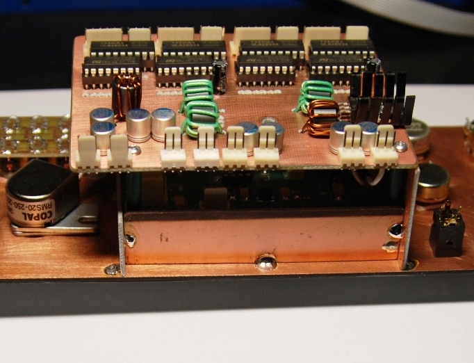

Bogdanie, NIE WOLNO rozwiercać otworów wyświetlacza ponieważ w ten sposób zniszczysz metalizację otworu i połączenie między warstwami druku a opiłki i drgania podczas wiercenia mogą uszkodzić wyświetlacz.
Słupki dystansowe 2,5mm są do kupienia w szerokiej gamie np. w TME.
Druga, trudniejsza opcja to trzeba kupić narzynkę i gwintownik M2,5 i słupki home made.
Ja na słupkach tylko skręciłem wyświetlacz, procesor i moduł rejestrów. Tak zmontowana "kanapka" jest wsuwana to kasety z laminatu przylutowanej do przedniej płyty radia też wykonanej z laminatu.
Darek, bardzo ciekawy front radia i jeszcze inne ustawienie modułów w obudowie. Dopiero teraz widzimy, że obudowa niby jest duża ale trzeba nieźle "kombinować" aby wszystko się zmieściło. Odradzam natomiast umieszczanie dodatkowych złączy radia obok gniazd antenowych, podczas pracy RS232, RS485 możemy mieć zakłócenia na wejściu odbiornika. Bezpieczniej będzie przerzucić dodatkowe złącza na drugą stronę tyłu radia.
Darek, napisz proszę co to za "tajny" moduł umieściłeś przy filtrach BPF ?
