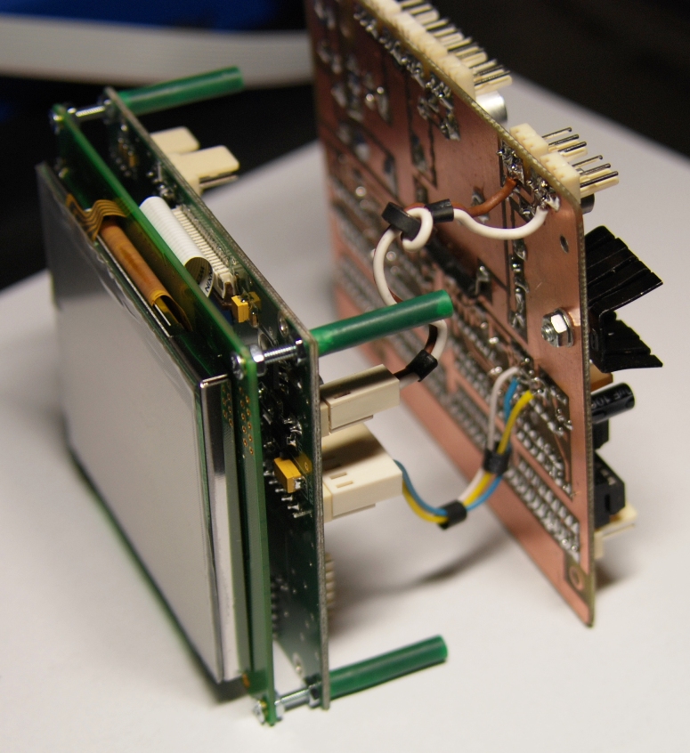

Elementy w układzie zasilania nie są krytyczne, kondensatory mogą być 470uF/16V a na +5V wejdą nawet 1000uF. Jak damy 220uF to też wystarczy. Ważne jest aby od strony druku nie oszczędzać na kondensatorach blokujących 100nF.
Pod dławiki dałem dużo miejsca aby można było tam wlutować różne typy i wielkości. Preferuję dławiki na pierścieniach, rurkach lub rdzeniach wielootworowych a nie na otwartych szpulkach. U mnie małe tulejki przeciwzakłóceniowe z kabli, dławiki dobrze aby miały minimum po 100uH.
Pierwszy dławik symetryczny na wejściu zasilania ma dwa uzwojenia na +Uzas i -Uzas.
Przewody do zasilania procesora +5V oraz sterowanie rejestrami ( 3piny) najlepiej przylutować od strony druku modułu rejestrów (zdjęcie). Do złącza sterującego nie dajemy przewodów +5V i GND ponieważ zasilanie jest na module. Połączenie z procesorem jest bardzo krótkie i jest schowane za modułem rejestrów co powinno zredukować zakłócenia od SPI podczas obsługi nastawy rejestrów.
Maciek, właściwie to procesor jest zaekranowany:
- od strony potencjometrów jest pełna przegroda ekranująca na całej szerokości frontu;
- od góry i dołu nie trzeba ponieważ moduł rejestrów ma wysokość obudowy czyli dochodzi do dekli zamykających obudowę;
- otwarty pozostaje bok od strony enkodera i klawiszy aby mieć możliwość wejścia z okablowaniem do procesora.
W moim radiu "szczelne" ekranowanie procesora z wyświetlaczem nie jest konieczne ponieważ wszystkie moduły radiowe są zamknięte w oddzielnych kasetach. W radiach bez ekranowania modułów radiowych warto dobrze zaekranować procesor z wyświetlaczem.
Przy pełnym ekranowaniu procesora z wyświetlaczem pamiętajmy o otworach wentylacyjnych, cały sterownik pobiera trochę mocy i dobrze byłoby aby się nie "zagotował" w szczelnej kasecie.
