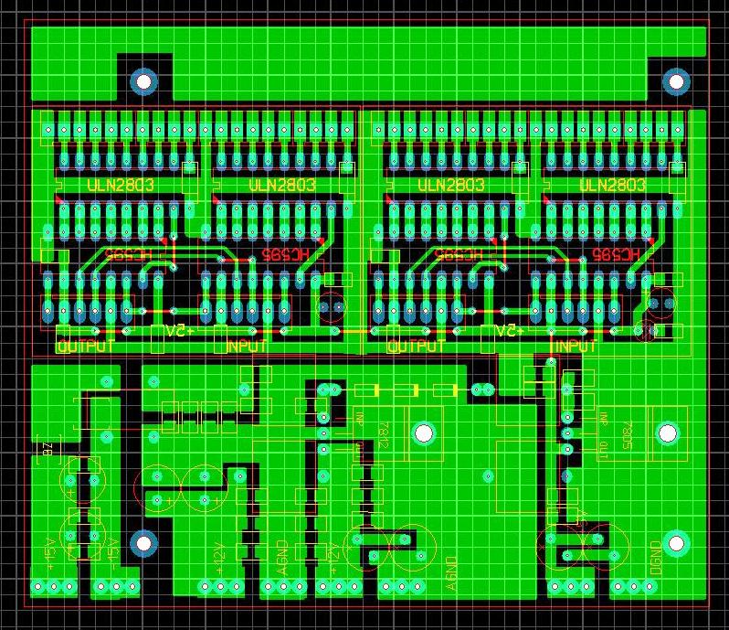

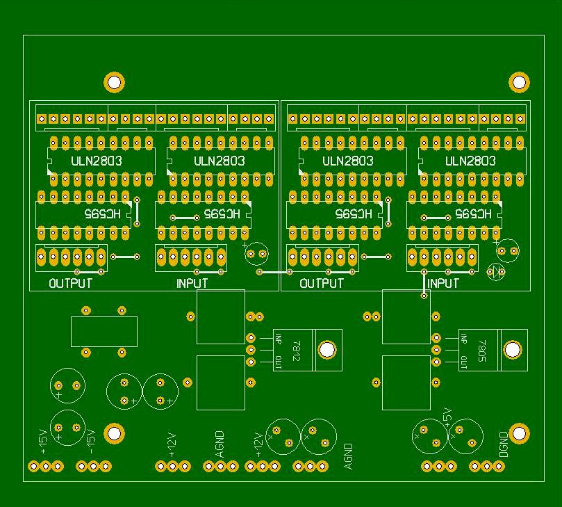

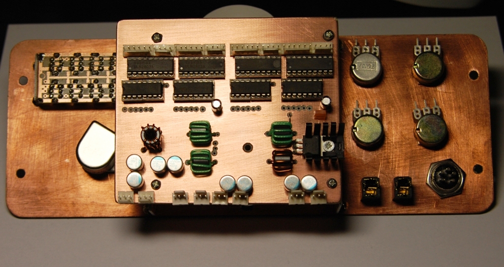

Podczas rozmieszczania poszczególnych modułów w obudowie Husarka starałem się znaleźć odpowiednie miejsc dla modułów rejestrów tak aby okablowanie radia było proste a połączenia relatywnie krótkie. Po wielu próbach okazało się że najlepszym miejscem są "plecy sterownika". Mimo, że miałem już wcześniej wykonane dwa oddzielne moduły postanowiłem zaprojektować inny wariant tej płytki. Drugim powodem była konieczność wykonania stabilizatora +5V oraz rozdzielenie zasilania na poszczególne moduły.
Na zdjęciach widok nowego modułu skręcanego z wyświetlaczem i procesorem na "kanapkę". Takie rozwiązanie zajmuje mało miejsca, połączenia są krótkie, mamy mniej płytek w radiu. Płytkę należy wykonać na laminacie dwustronnym aby dodatkowa warstwa miedzi ekranowała procesor od modułów radiowych (dodatkowa funkcja modułu).
Na module oprócz rejestrów są dwa stabilizatory +12V dla modułów oraz +5V dla procesora. Stabilizator +12V jest po to gdybyśmy chcieli zasilać PA z wyższego napięcia 15...18V a na moduły podawać tylko +12V. Jak nie potrzebny - zwora. Zasilania są rozdzielone dodatkowymi dławikami oraz mają dodatkowe elektrolity i kondensatory blokujące.
W załączniku plik z projektem do własnych modyfikacji, jestem w trakcie prasowania dlatego moduł jest jeszcze nie sprawdzony ale może komuś się spodoba to rozwiązanie i zechce je wykonać.
Proszę nie pytać o schemat bo nie istnieje, jak uruchomię moduł i będzie wszystko OK to wtedy pomyślimy o uzupełnieniu dokumentacji.
UWAGA:
Nowy moduł rejestrów ma wysokość typowej obudowy Hudarka (od dolnej do górnej pokrywy radia) po to aby ekranował moduł procesora od pozostałych modułów radia. Położenie wyświetlacza TFT pasuje pod projekt frontu zaproponowany przez SP5AQT (wyświetlacz bliżej górnej pokrywy radia). Zmiana położenia wyświetlacza na froncie wymaga modyfikacji mocowania modułu rejestrów.
