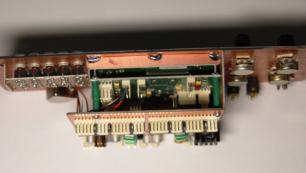

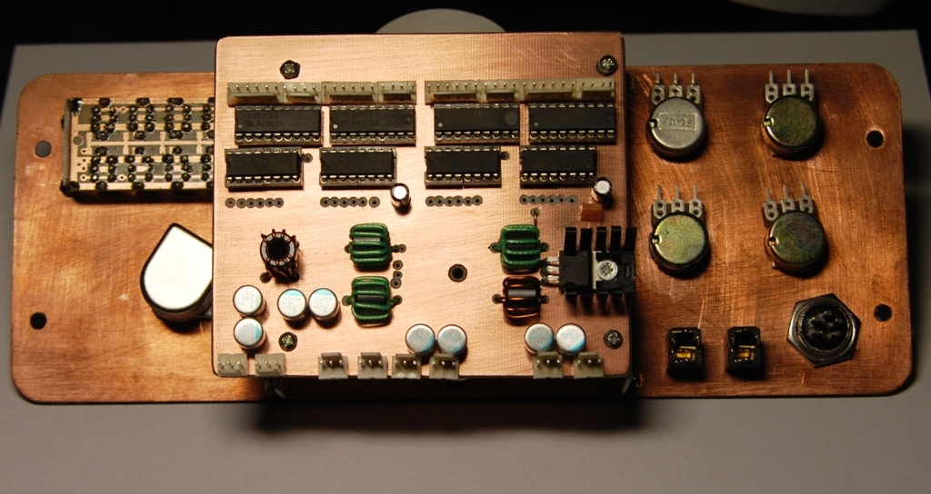

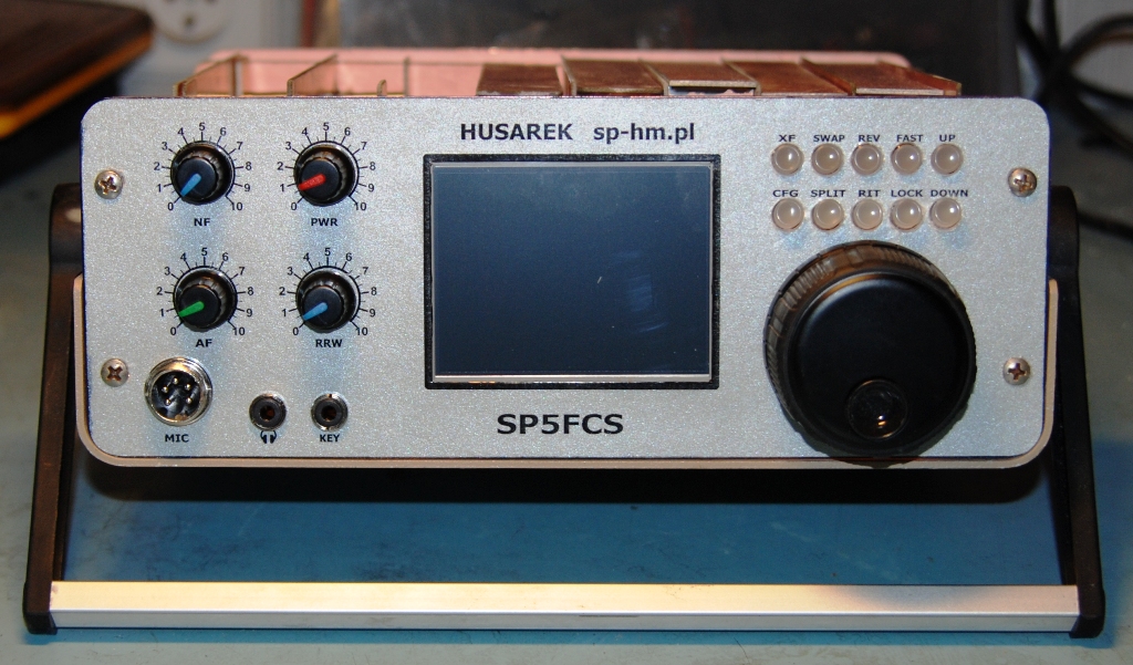

Konstrukcja radia z pionowo ustawionymi modułami umieszczonymi w kasetach z laminatu (ATU, LPF, BPF, homodyna, spinka+Si570), filtry akustyczne i automatyka bez kasety. Wszystkie sygnały sterujące i zasilanie od strony sterownika radia, w kierunku wzmacniacza wychodzą tylko sygnały w.cz.
1/ Tymczasowy front radia do uruchomienia i testów wykonany poprzez przyklejenie zafoliowanego opisu do podkładu z laminatu 2-stronnego.

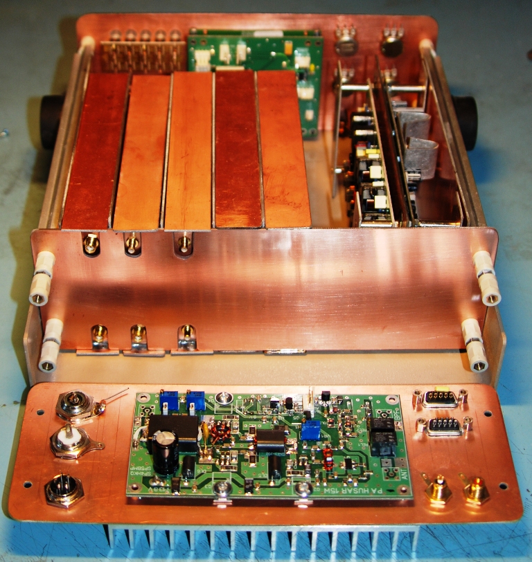

2/ Widok pakietów od strony frontu radia, brak jeszcze okablowania, aktualnie powstaje.

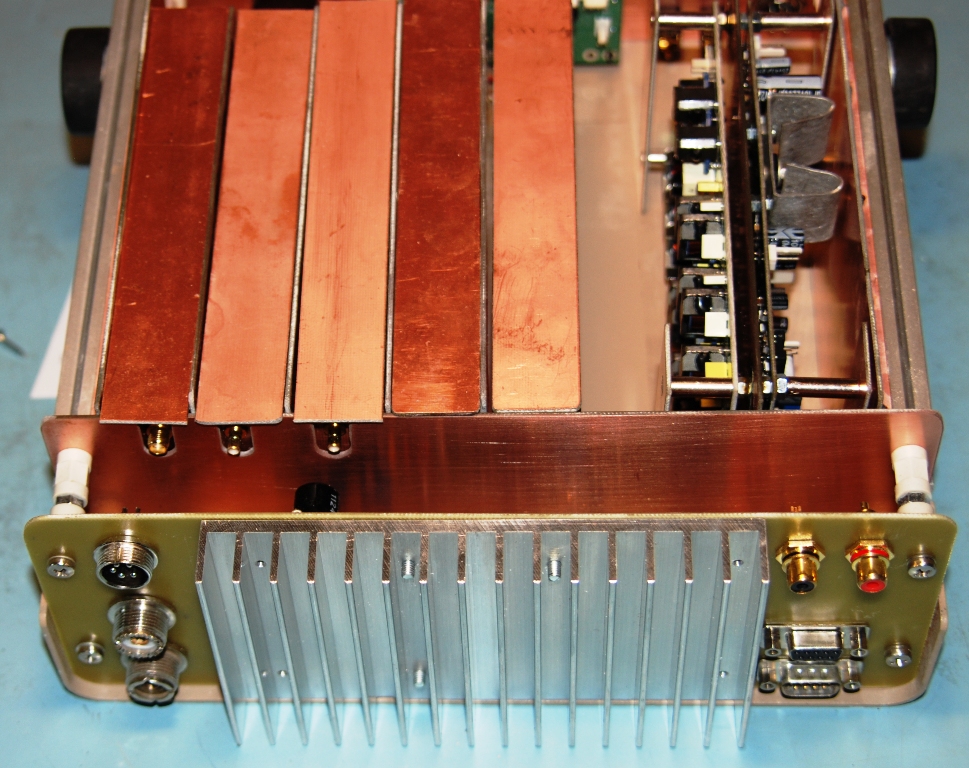

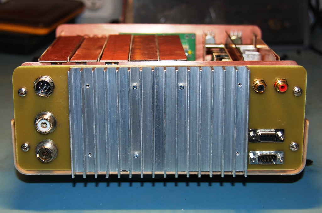

3/ Widok pakietów od tylnej ściany radia (8 pakietów po 25mm+ekran).

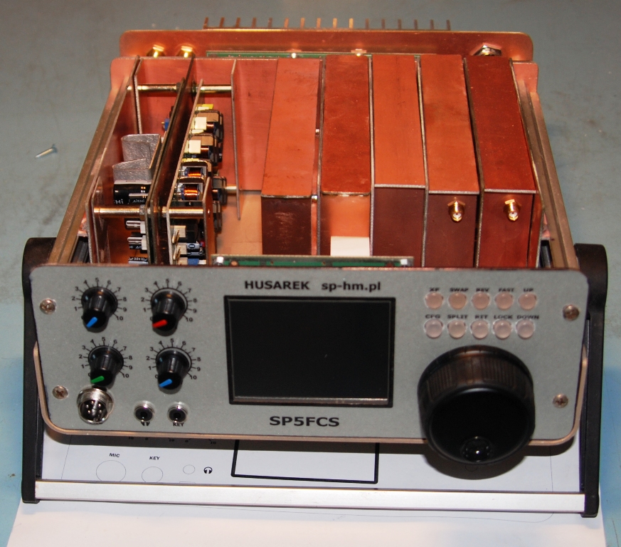

4/ Tylna przegroda i tylna ściana radia, tymczasowa z laminatu jako szablon do wykonania z blachy aluminiowej 2mm.

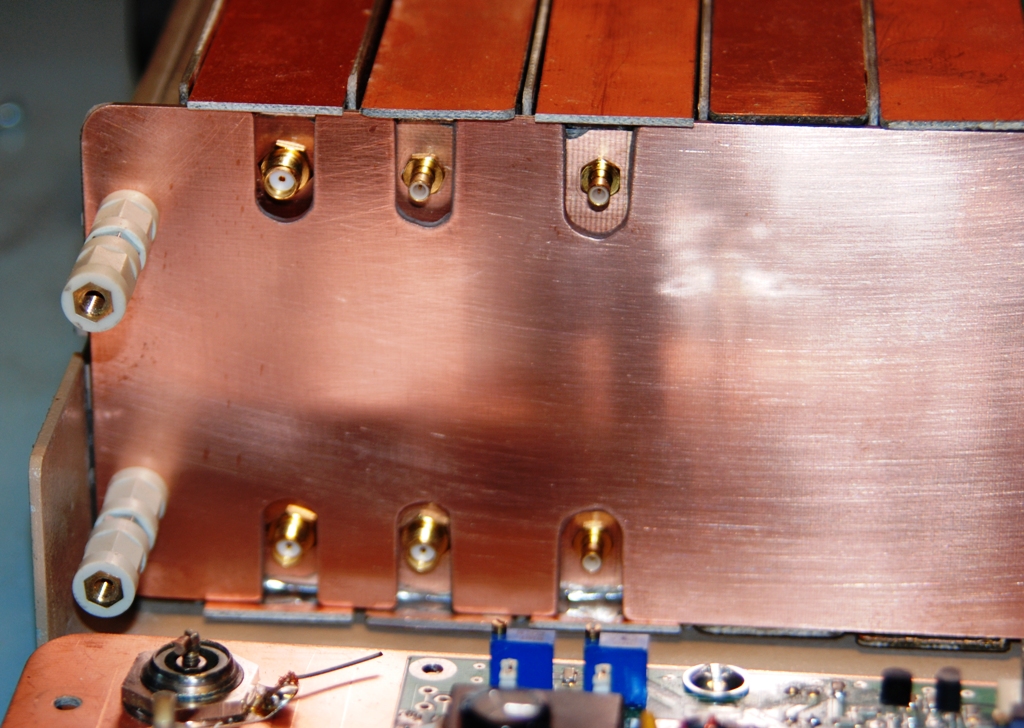

5/ Widok złączy do połączenia pakietów, sposób mocowania pakietów do tylnej przegrody radia.

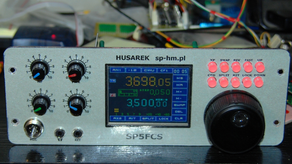

6/ Rozmieszczenie złączy i radiatora na tylnej ścianie radia, z lewej 2 gniazda antenowe i zasilanie, z prawej RS232, RS485, głośnik, m.cz.

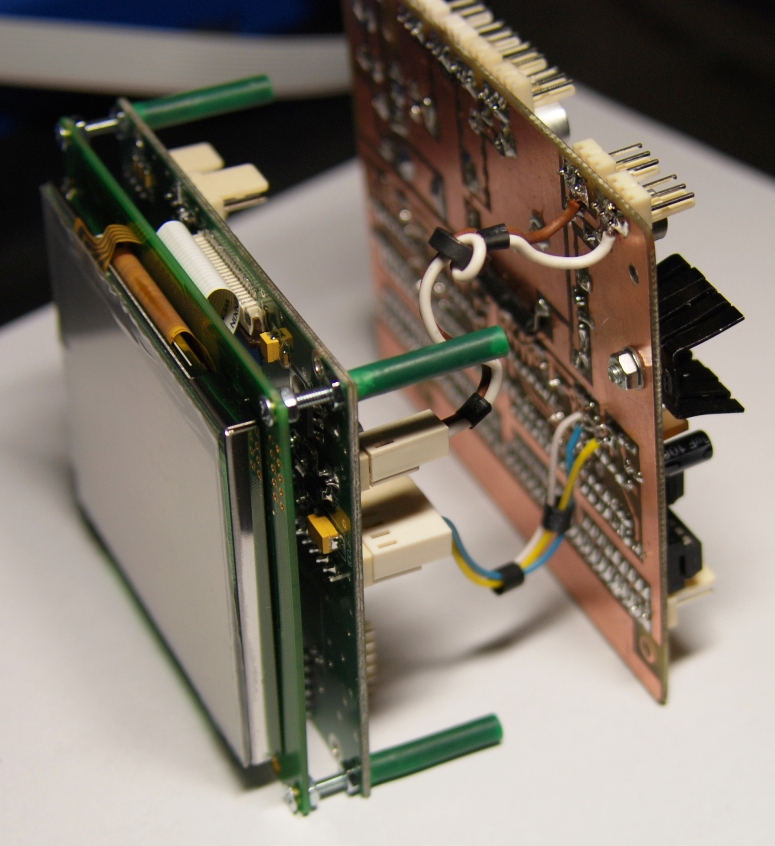

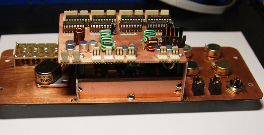

7/ Panel przedni radia od środka, widoczny moduł rejestrów przykręcony do modułu sterownika TFTxmega.
8/ Kaseta z laminatu na wyświetlacz TFT, procesor i moduł rejestrów. Z lewej strony zdjęcia podświetlane klawisze funkcyjne.
9,10/ Montaż na "kanapkę" wyświetlacza, procesora i modułu rejestrów.

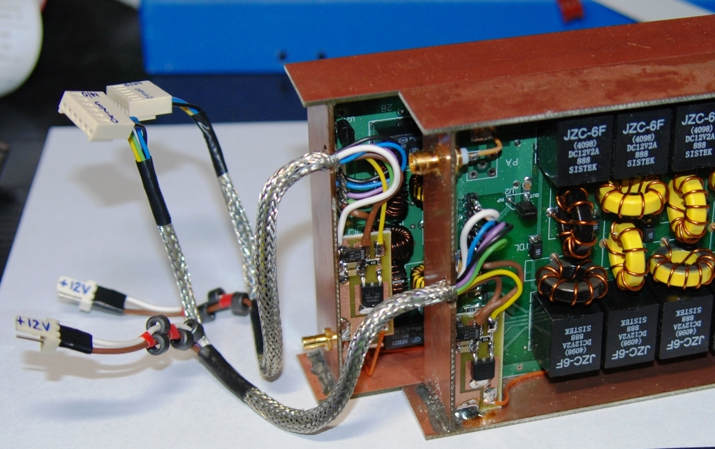

12/ Moduły BPF i LPF z okablowaniem gotowe do włożenia do radia.
