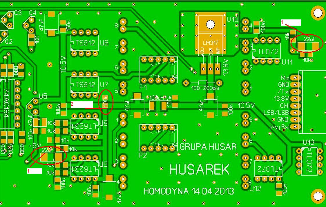

Na pierwszym ekranie moduł homodyny:
1/ Na druku jest opis 22uF, na schemacie 10uF.

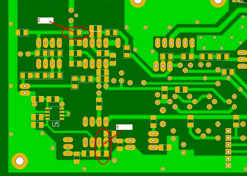

2/ Opis 100nF na padach obudowy SMD, trzeba delikatnie zdrapać przed lutowaniem.
Na drugim zdjęciu zaznaczone błędy na druku automatyki:
1/ Brak pola na kondensator 1nF (brak numeru na schemacie) pomiędzy nogami 1-2 układu U6. Pola lutownicze układu scalonego są tak duże, że bez problemu możemy go przylutować bezpośrednio do układu lub "na kanapkę " z rezystorem R52.
2/ Obudowa SMD 1206 pomiędzy zasilaniem +6V a pinem 6 układu U1, nie montować. Prawdopodobnie to miał być dodatkowy kondensator 100nF na wyjściu stabilizatora. Możemy odciąć pole od strony układu U1-pin6 i podłączyć je do masy stabilizatora +6V i wlutować tam 100nF.
3/ Część kondensatorów w spisie elementów modułu automatyki została opisana jako przewlekane a faktycznie na druku mają obudowy SMD.
