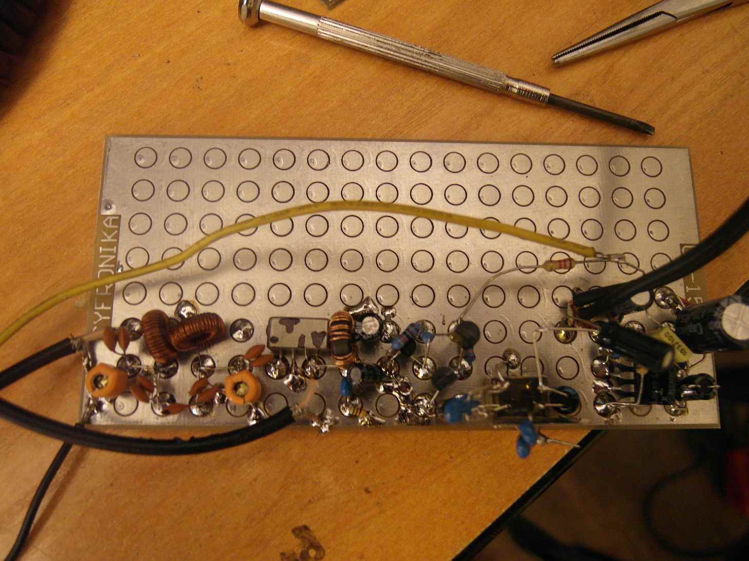

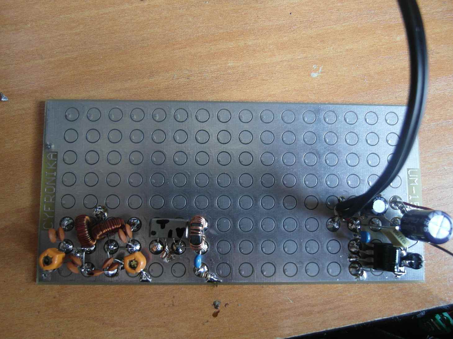

Ciąg dalszy epopei.
Właściwie, to z QU nie zostało już nic i należałoby zrobić nowy wątek :-)

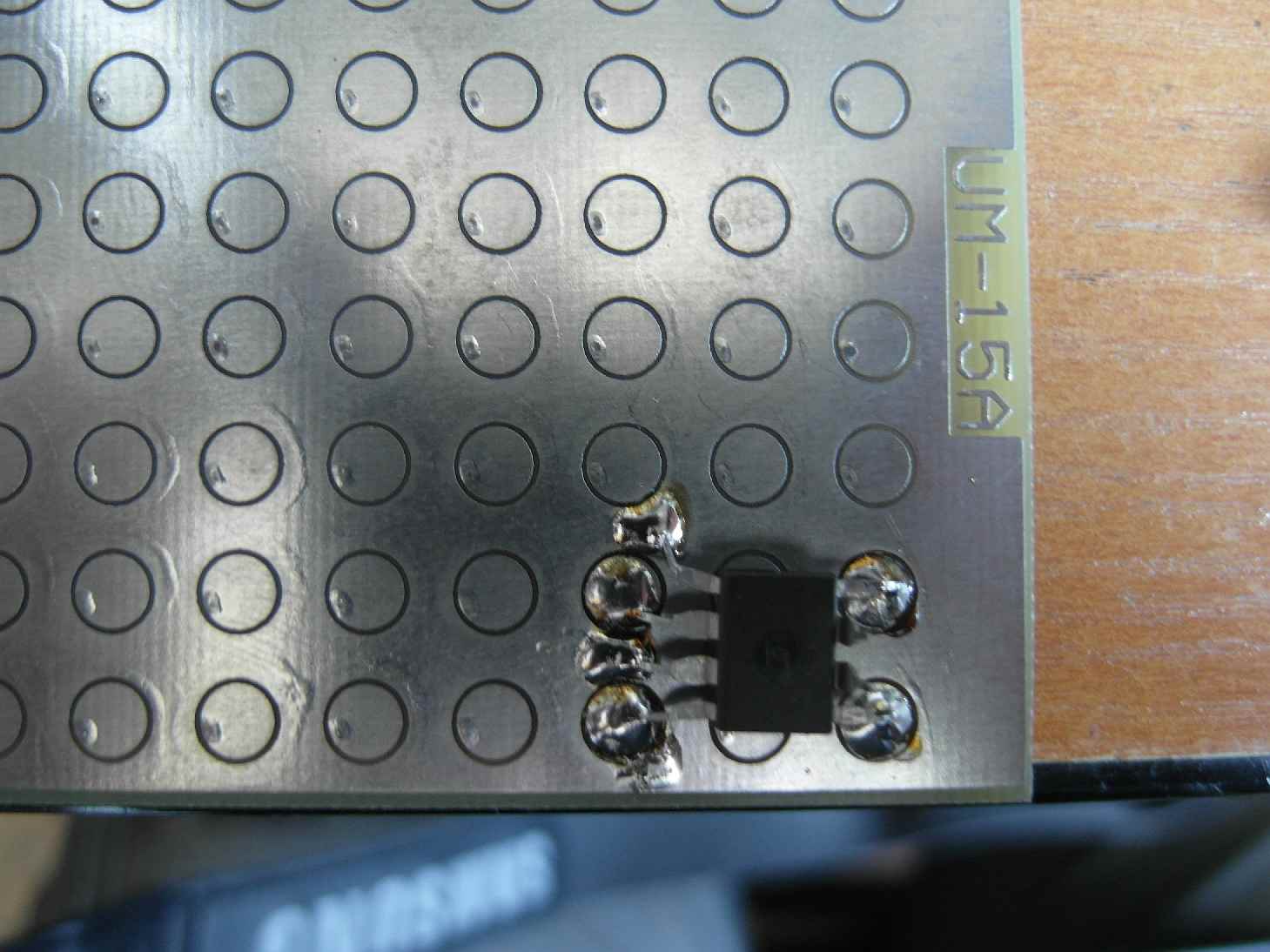

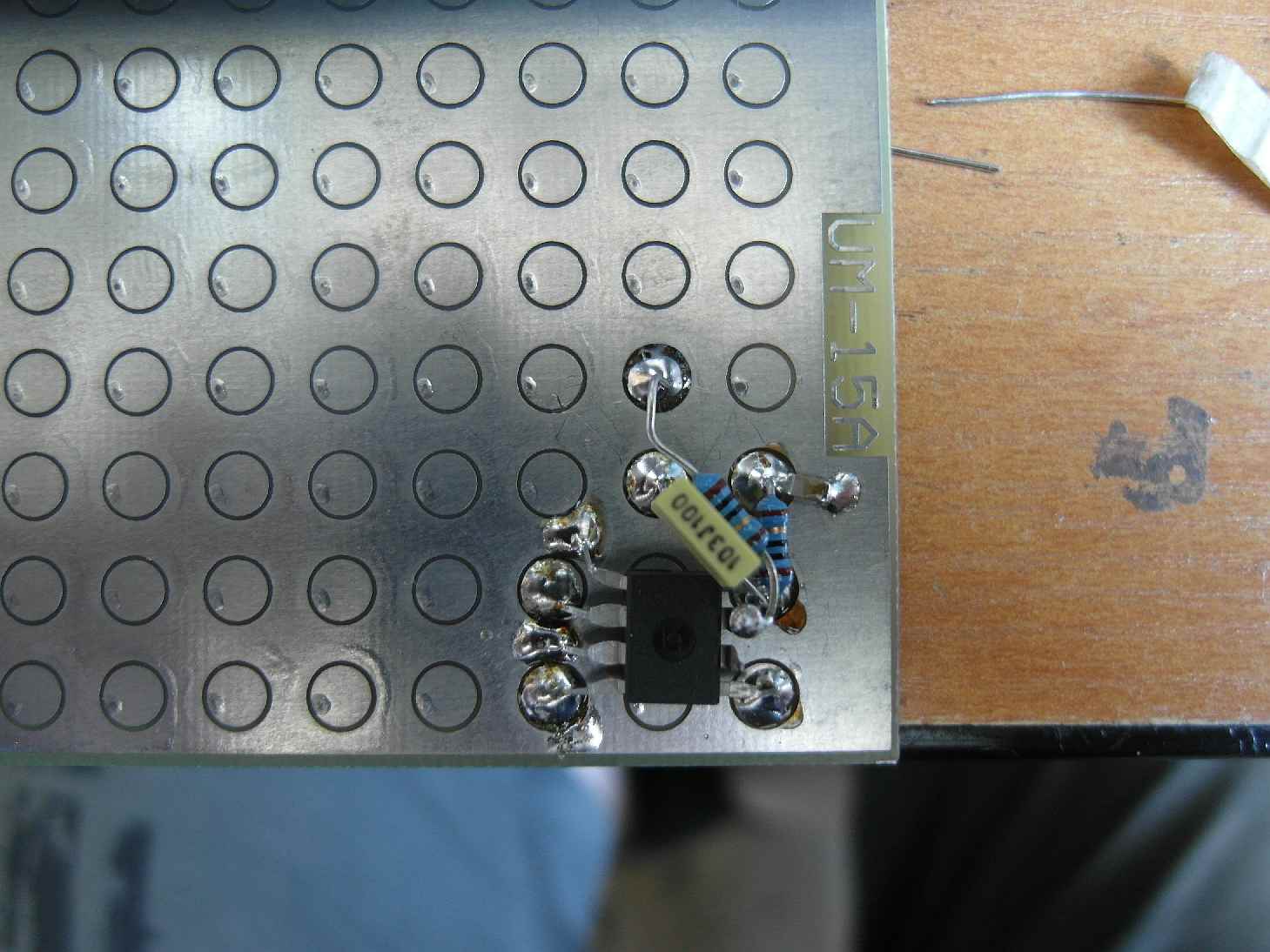

Dzisiaj zrobiłem nowy odbiornik.

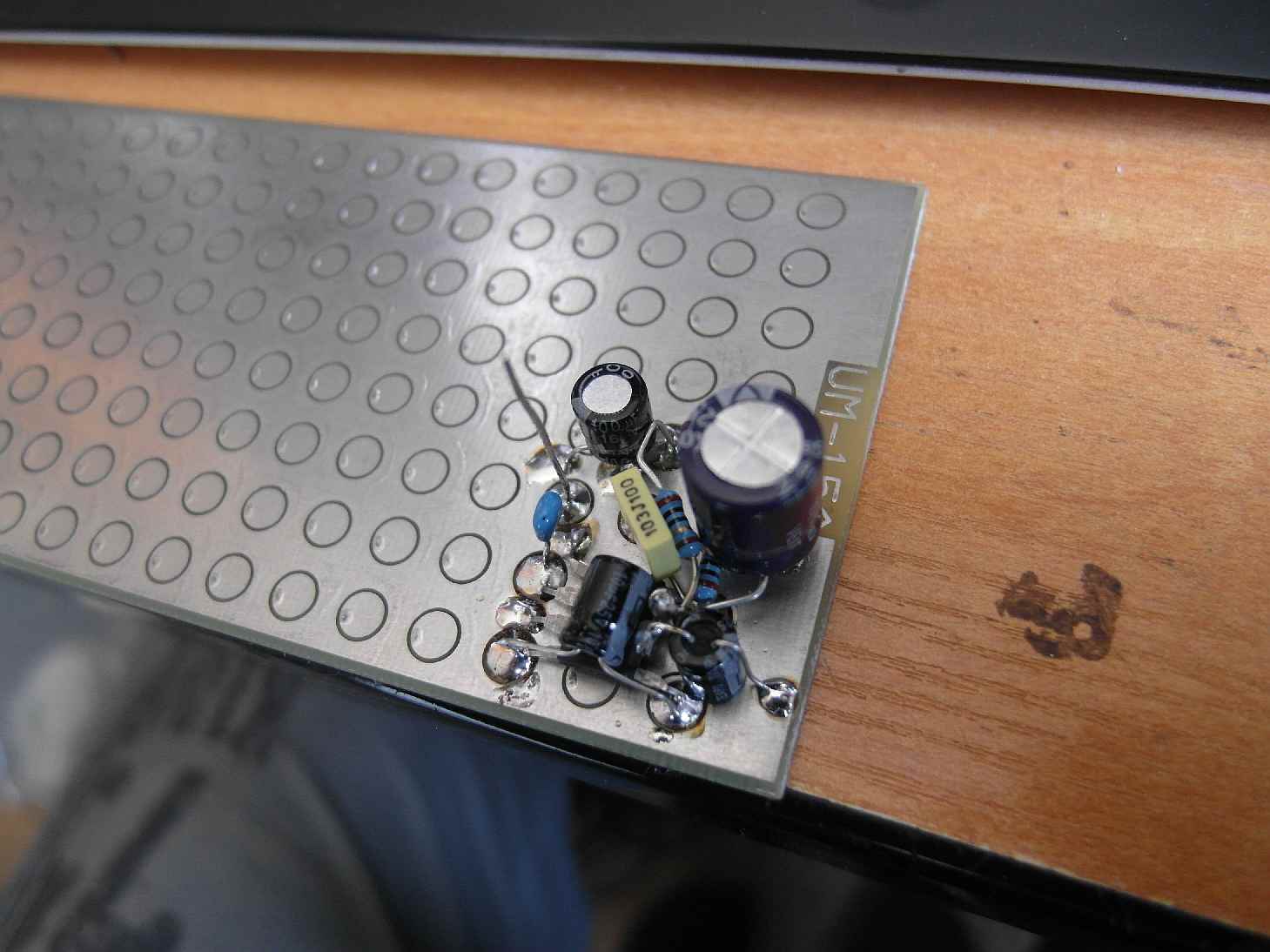

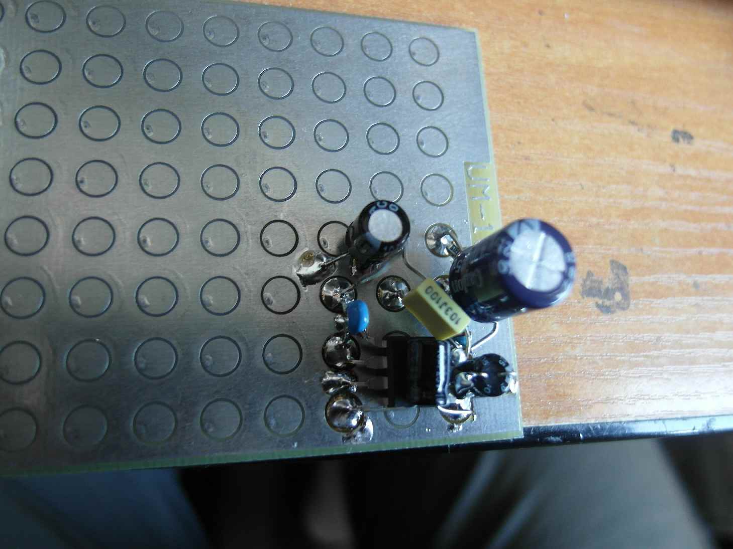

Celem było uproszczenie pracy, dlatego poszedłem drogą klasyczną - LM386
Wiem szumofon - ale z drugiej strony jak posłuchałem tych szumów... Wcale nie są takie wielkie - pomimo tego, że sam kiedyś optowałem za stosowaniem innych kości.

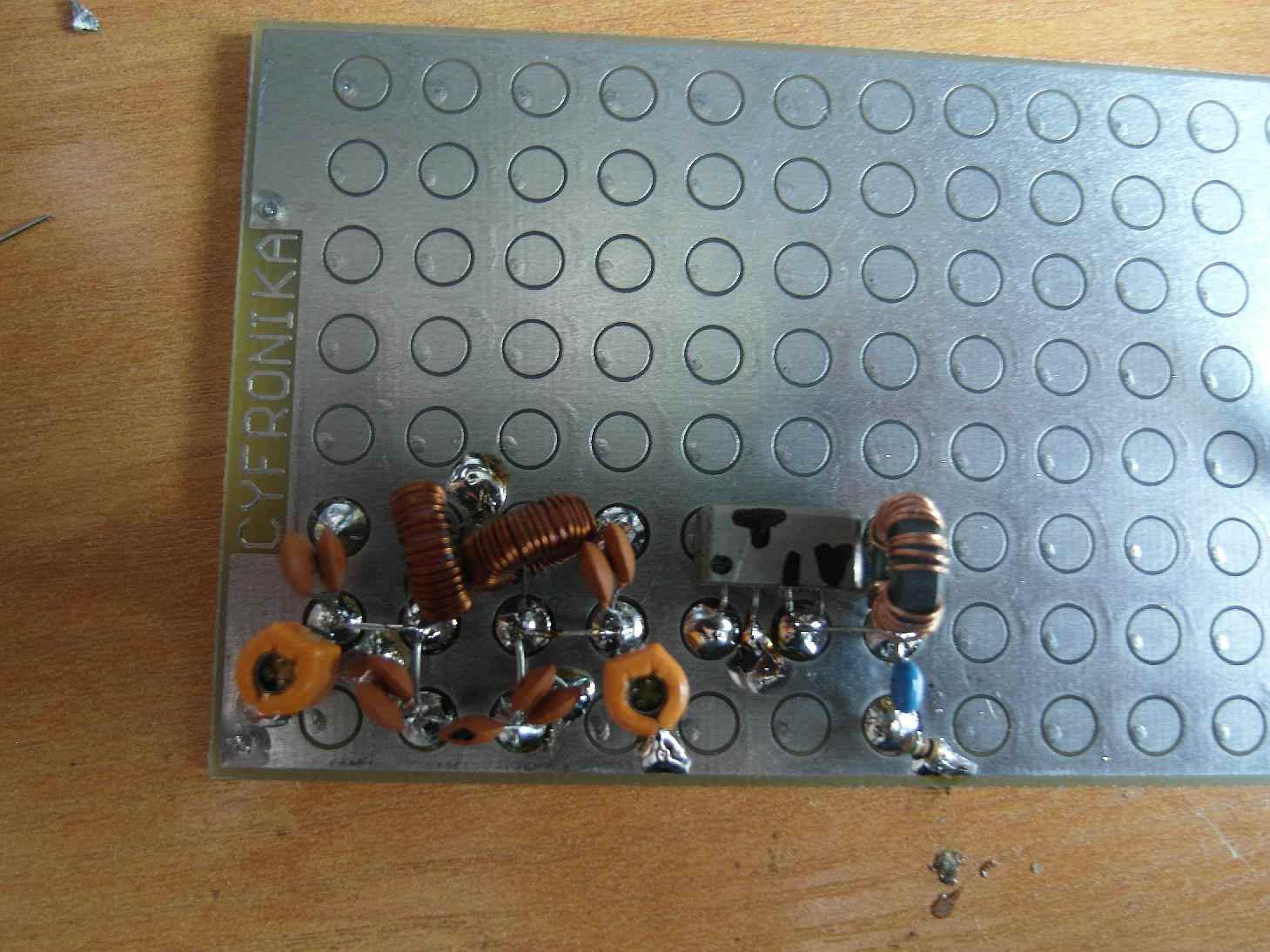

Układ lkasyczny - podwójny BPF, ring mixer, potem wspólna baza i wtórnik emiterowy. No i ten śmieszny tranzystor udający gigakondensator.
Wyjście 500ohm na filtr z głowicy. na jednym uzwojeniu bpf na drugim LPF.
potencjometr, LM koniec.
Brakuje - bo zabrakło czasu 5532 i mutowania na fecie pomiędzy filtrem a lm386.
pewnie jutro zrobię - będzie można zdjąć trochę wzmocnienia z LMa
W ramach testu - S58MU z raportem 569 (cały czas 500mW+dipol). Ja go słyszałem na 589.
Zdecydowanie mniej zniekształceń.
Następny etap - dokończyć mcz, dorobić mute, generator podsłuchu.
Potem powrót do nadajnika.
oczywiście naszych telegrafistów słyszałem, ale byli tak zagadani :-)...
