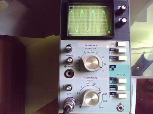

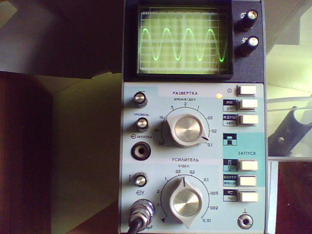

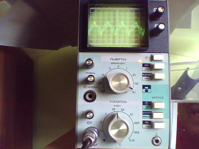

Za bardzo poszedłem na skróty.Zamiast bloku CW z trzema tranzystorami dałem dwa rezystory 200om.Jeden w jednym torze do +9V a drugi w drugim torze do masy. Mam nowe pomiary.Na wejście mikrofonowe sygnał 1kHz 10mV.Trzy zdjęcia w załączniku.1: sygnał 0.6Vpp po filtrze BPF,obciążony tłumikiem. 2: sygnał 1,5Vpp za mieszaczem obciążonym filtrem BPF. 3: sygnał 2Vpp na wyjściu pierwszego tranzystora (u mnie 2n5109) obciążonego wejściem drugiego tranzystora (RD16). Myślę,że teraz sygnał jest do przyjęcia.Kabel do oscyloskopu jest ekranowany oryginalny. Proszę o opinię.
