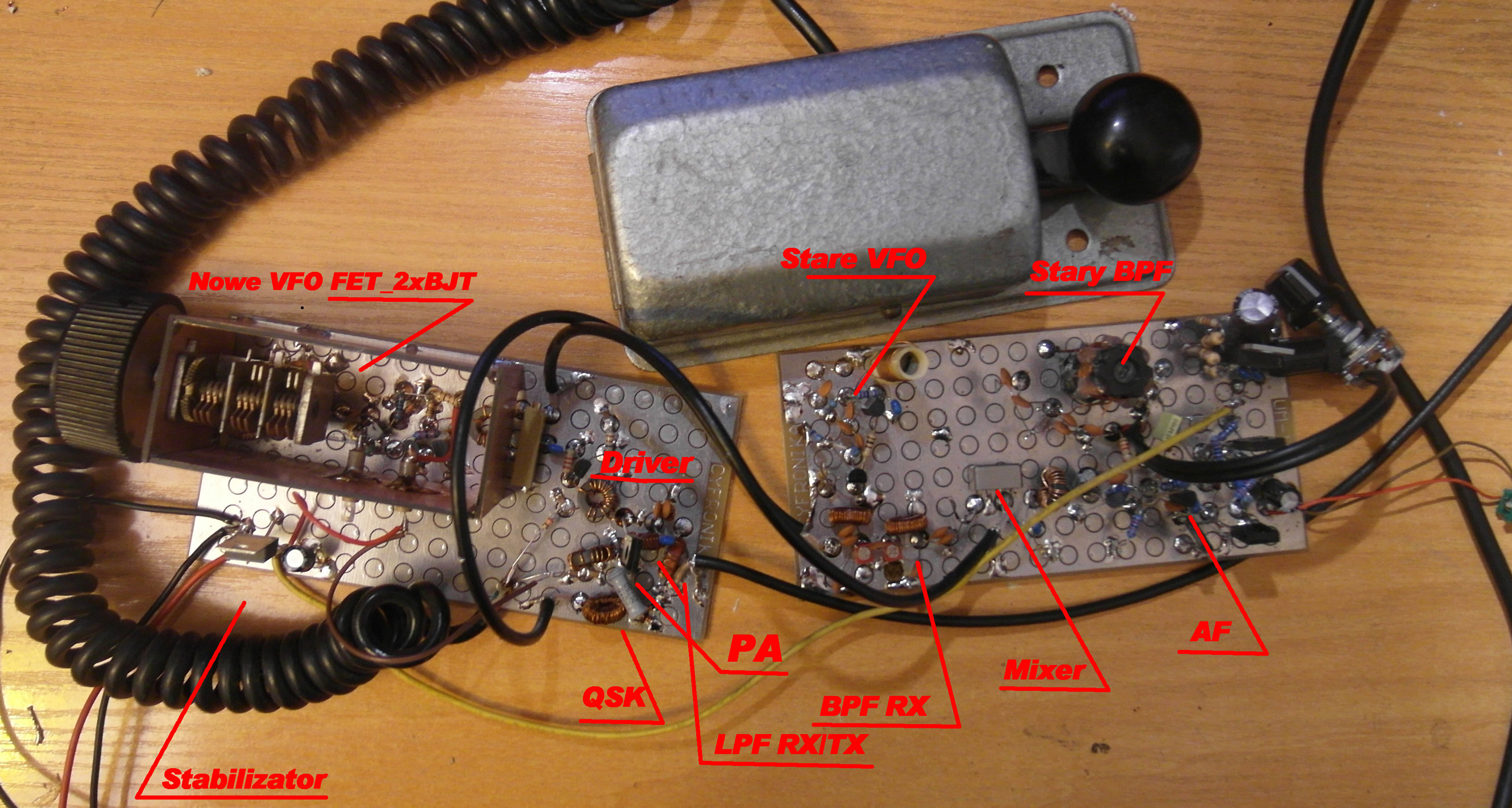

Mnie się wydaje (na ucho), że obecne vfo stoi dosyć przyzwoicie. Niestety ponieważ koniecznie chciałem mieć na wieczór radio :-) to nie dolutowałem ani offsetu ani tranzystora kluczującego. Klucz wpiąłem bezpośrednio w zasilanie drivera.
Napisz coś więcej o moim sygnale - jakieś brumy, piuki itp?

Obiecana fotka. :-)
Moim zdaniem jeżeli interesuje nas wycinek CW, to przekładnia 1/3 (bo chyba taka jest w kondensatorze) i 4cm gałka wystarczają do w miarę precyzyjnej pracy.
